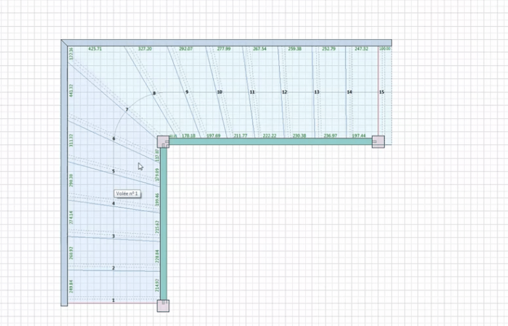

utilise StairDesigner en version gratuite et tu auras les bonnes dimensions je pense
un exemple de quart tournant sous stairdesigner

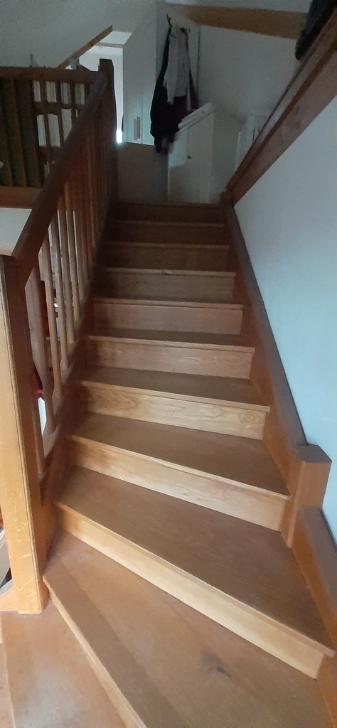

et mon escalier balancé sur 11 marches. les deux marches dans l'angle ne posent pas de pb
