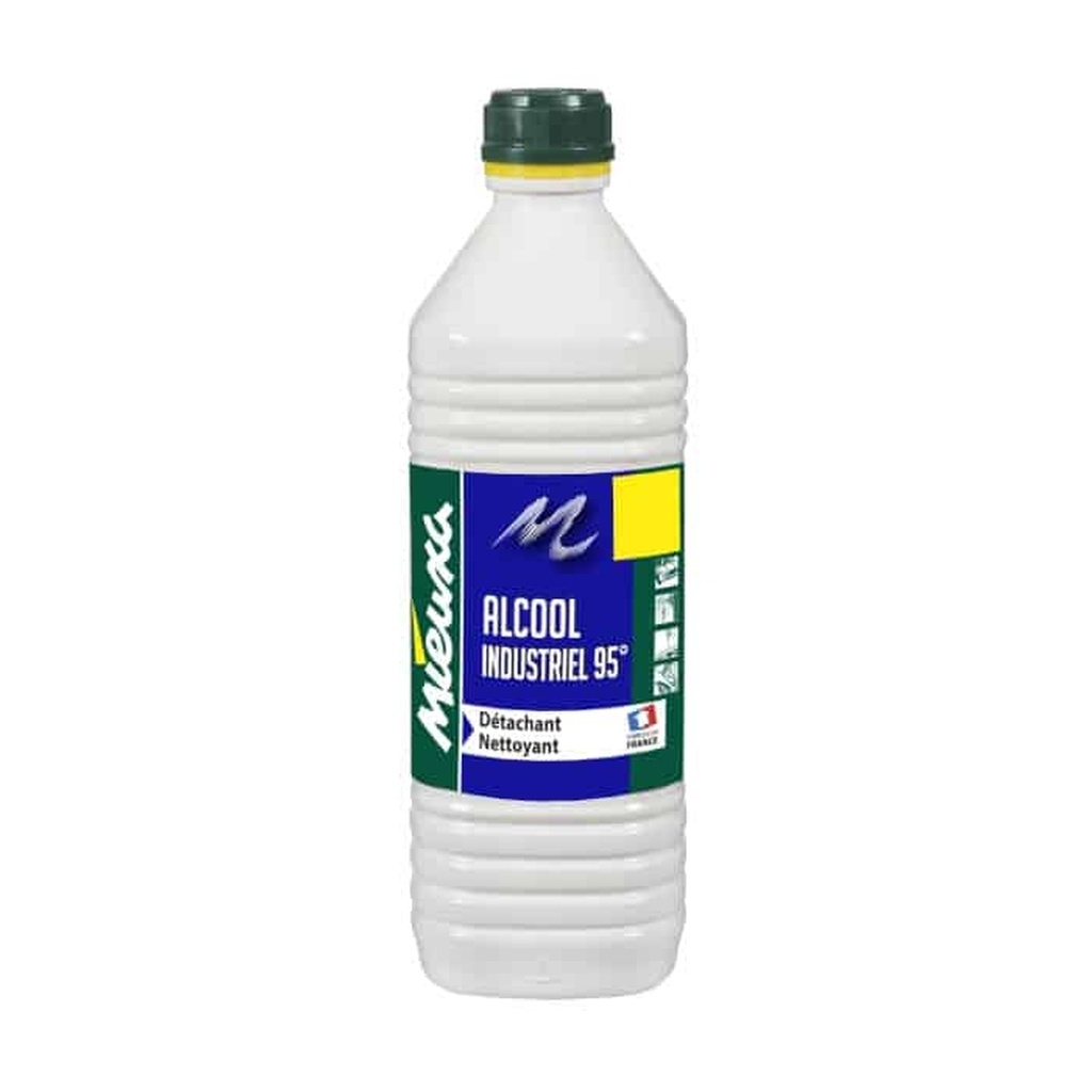

Je suis un adepte de la gomme-laque et j'arrive au bout de mon stock d'alcool à vernir.
Localement (la Réunion), impossible d'en trouver et la livraison est galère : matière dangereuse qui ne prend pas l'avion, bouteille qui risque de fuir, contenu évaporé.
Par contre, on trouve en GSB de l'alcool éthylique de marque MIEUXA.
Est-ce que les usagers AdB s'en servent ou il y a une différence qualitative avec ce que vendent les droguistes spécialisés comme LAVERDURE ?

j’utilise de l'alcool ménager à 95°, pour faire des vernis au tampon, ça fonctionne bien.
Il faut juste éviter celui qui est parfumé. J'avais eu la mauvaise surprise d'avoir un voile blanchâtre une fois que j'avais utilisé de l'alcool parfum citron, faute de mieux en magasin...
Une autre solution ici : lairdubois.fr/.../reponses/33226

idem, j'utilise l'alcool à brûler classique depuis des décennies
Donc ce type de produit 'grand public" ?
foal
Nicoel oui bien sur

Ça marche, mais j'en ai déjà eu des qui puent plus ou moins (la composition exacte doit varier) en fonction des marques ou des lots.

bonjour, idem,j'utilise l'alcool ménager classique depuis des décennies sans problème à part qu'elle a énormément augmenté au niveau tarif depuis quelques années
