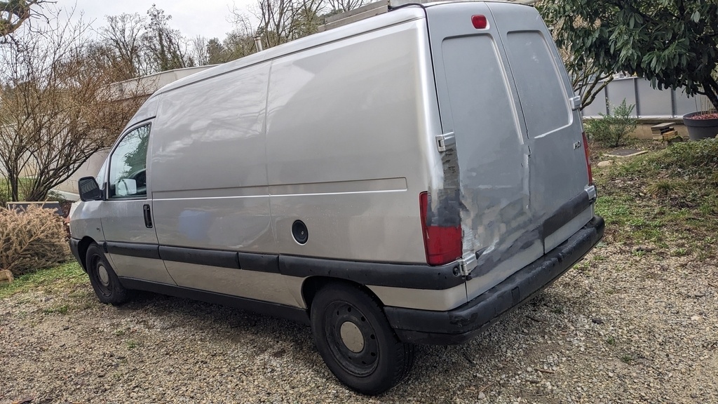

J'ai un vieux jumpy 2004
1250 entre les passage de roue , mais 2 M en long . Les portes s'ouvre à 180° il n'y a que les 500 qui sorte dehors
Vérifier la météo 😁
