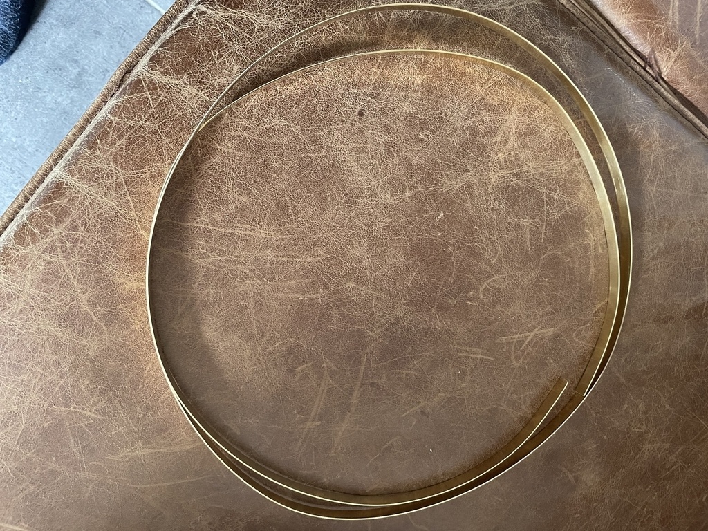

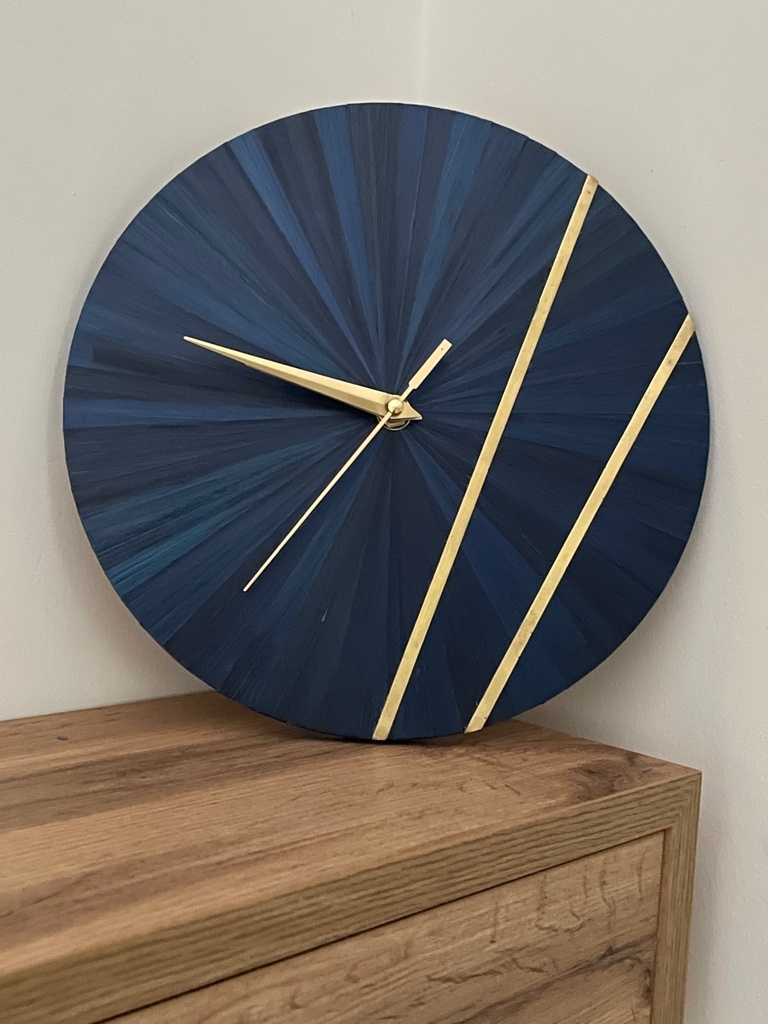

J'ai posé une marqueterie de paille sur un cercle de MDF, je souhaiterai en terme de finition, entourer les champs par un cerclage de laiton. Mais n'étant pas pro, dans ce domaine, je fais appel à vos conseils, ce dont je vous remercie.
J'avoue qu'il manque beaucoup trop de détails pour répondre (et une question accessoirement) . Un cercle en mdf qu'elle taille qu'elle épaisseur ? Un cerclage sur la face ? Sur les côtés ? Laiton massif ? Quelle épaisseur ? Quel est le rendu souhaité ? Moderne ? Rustique? Et j'en oublie probablement beaucoup
bref une photo?
ladinshao
Bonnjour,
je vais essayer d'être plus précise:
cercle de diamètre 25 cm
cerclage sur les côtés
feuille de laiton semi dure : largeur 1 cm, epaisseur 1 mm
rendu : moderne
merci, merci au groupe!!!!!

un complement de photos
merci à nouveau

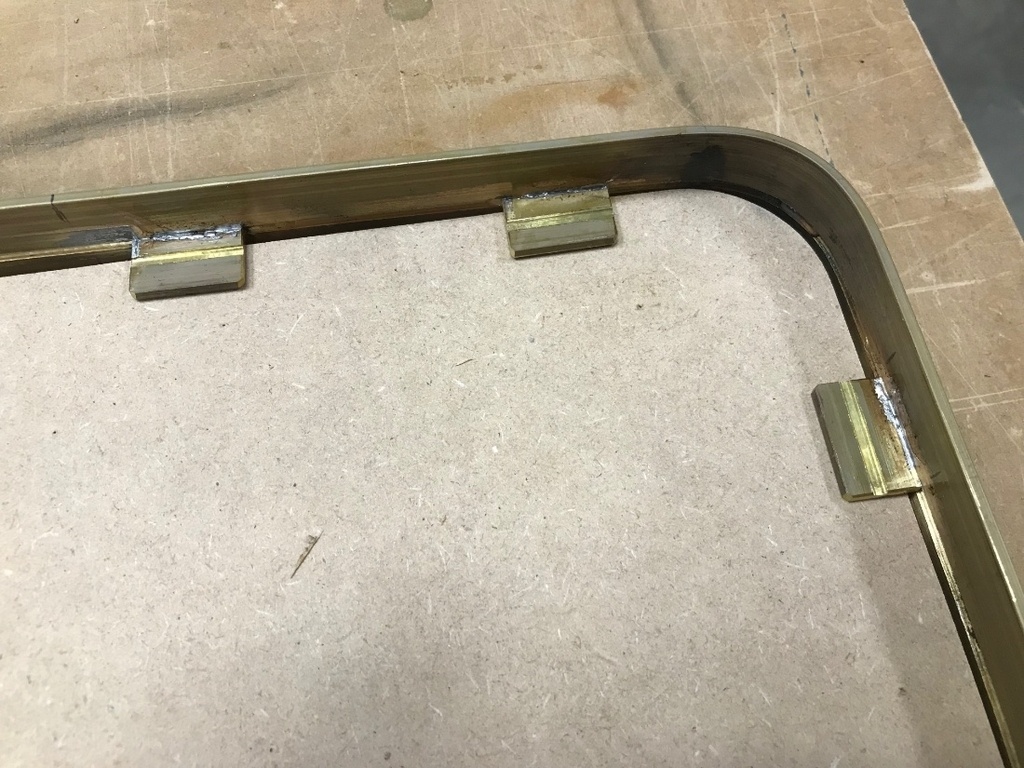

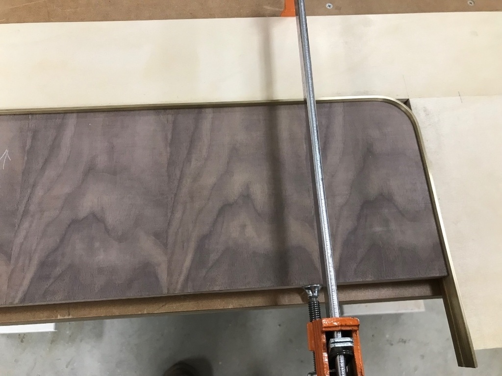

Je ne suis pas spécialiste du travail du laiton , mais comme vous n avez pas reçu beaucoup de réponse ....
Quand je fais quelque chose de similaire je soude a l étain des petites plaques sur le champ qui viendront s encastrer dans une rainure sur le chant du panneau , je colle a l epoxy dans la rainure.
Mais mon laiton est plus épais , dans votre cas je pense que j opterais pour des petites vis laiton sur le chant.
La face du panneau étant de la paille , utiliser une colle pourrait être catastrophique.
beau boulot,
oui +1
dans ce cas c'est déco et presque fini, il n'y aura pas de charges mécaniques sur le cerclage de l'horloge, des petis clous ou vis en préforant + petit chanfrein, a tester sur 10 cm sur une chute pour voir l'effet et les précautions pour la mise en place
ca va le faire

Effectivement, c'est une finition décorative.Je vais faire un test sur une chute, qui me semble être à ma porté.
Encore Merci pour vos conseils et votre compliment concernant le travail réalisé en marqueterie de paille, surtout, en étant débutante.
ladinshao j'ai hâte de voir le produit fini ça va être superbe !

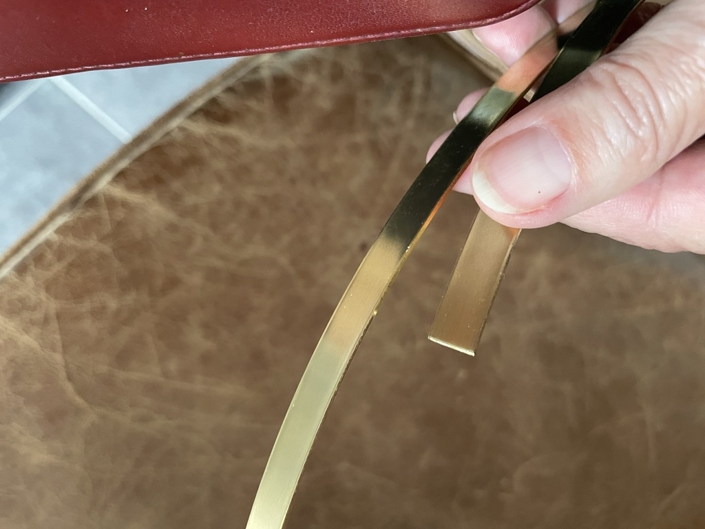

Petite suggestion si vous fixez avec des petites vis ou des petits clous percez au préalable la bande de laiton avec un martyr derrière ça évitera que la bande ne se déforme lors de la fixation en plus d'avoir un rendu mieux fini les reflets sur le laiton seront plus réguliers.

si je comprends, un martyr, est une pièce de bois de protection à placer sous la bande de laiton ? (je ne suis qu'encadreur et doreur)
A nouveau Merciiiiii
ladinshao effectivement l'idée est de limiter au maximum la déformation du matériau lors du perçage
