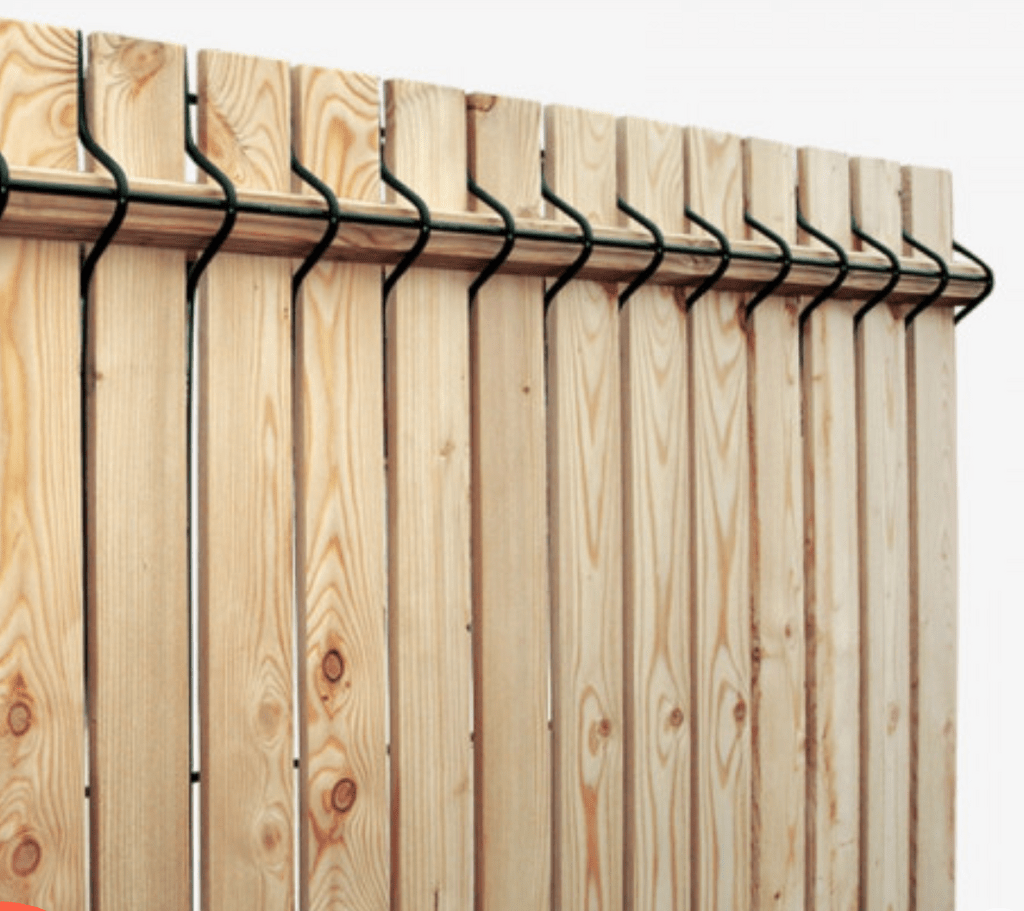

Le prix des lattes en bois est chère et je me posait la question si ça ne valait pas le coup de passer un peu temps pour les faire soit même, même si c'est plutôt une corvée !
Je voudrai avoir votre avis, les lattes vendues ont une section de 47/8 mm, quel variété de bois choisir, bastaing, chevron... le traitement, déligner avec la scie à ruban ou scie circulaire ?
Quitte à le faire soit m^me autant choisir une bonne qualité de bois.
Merci pour votre avis et conseils

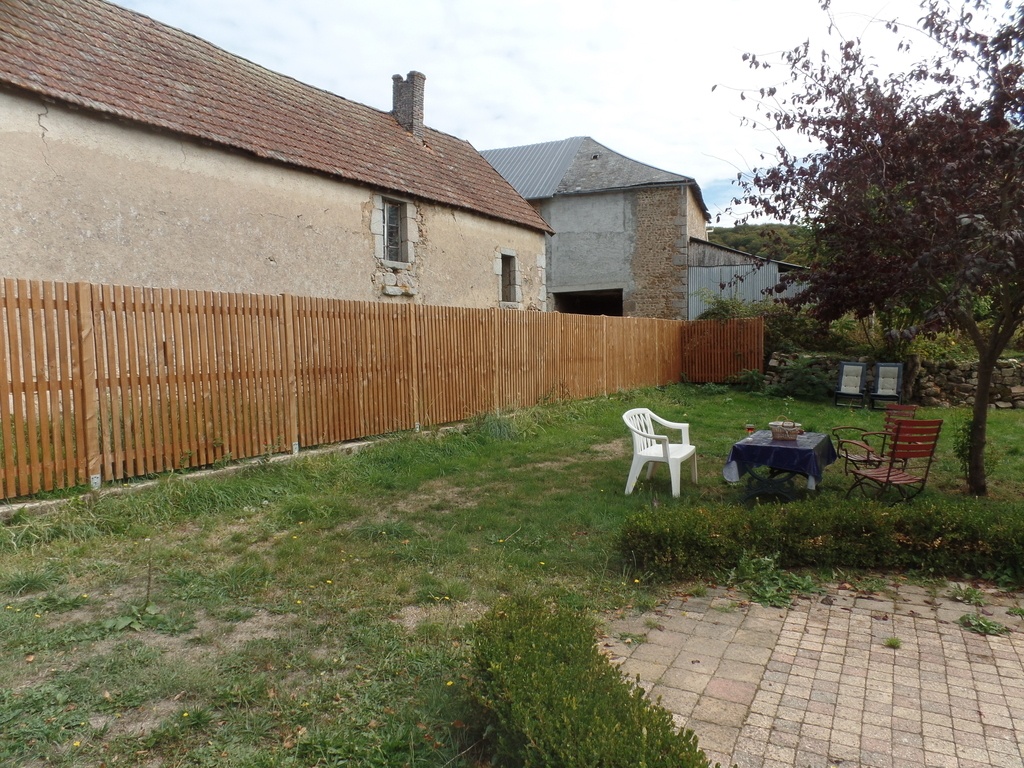

cloture réalisée dans le Morvan,
en Douglas, 2 couches de lasure chêne clair, sans grillage
beaucoup de boulot, estimé à 30.000 coups de marteau !!!!
le bois, vu la quantité, j'ai fait déligné directement à la scierie pour 100€ de plus par M3
brenotrmc.jimdofree.com/
bon courage
