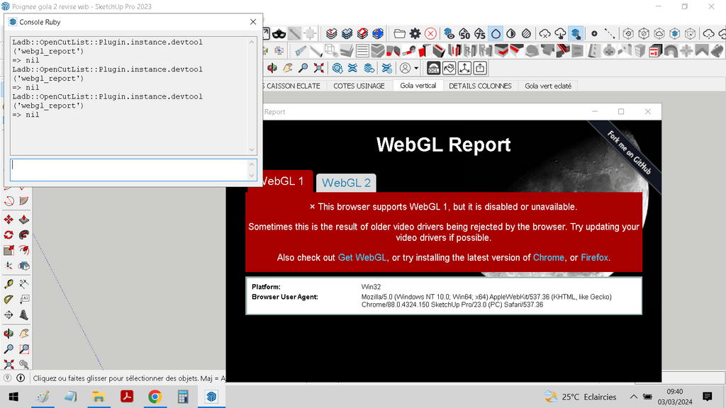

Pour le confirmer, tu peux tapper la commande suivante dans la Console Ruby.
Ladb::OpenCutList::Plugin.instance.devtool('webgl_report')
Qui devrait afficher une fenêtre du style :
S'il ne te dit pas "This browser supports WebGL 1", c'est rapé.

voila ce que la console RUBI me dit VOIR IMAGE
quand je tape
la console me dit que c est peux être une mise a jour faire sur mon chrome c est ce que j ai fais

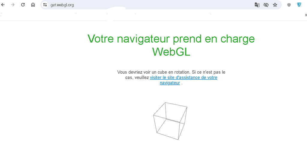

quand je fais une recherche dans la barre
sur
This browser supports webgl 1
il m ouvre une page capture d écran( ci joint )
votre navigateur prends en charge webgl
et me fait tourner un cube en 3D sur le fond
c est la ou s arête ma compréhension sur ces choses la ...
  • est ce un problème de hardware ? mais si c est le cas il ne devrais pas réussir a faire tourné le cube en 3D?
  • est un problème de drivers ?
    ou autre ?
    mon pc est il trop vieux
    bref je suis perdu ....
