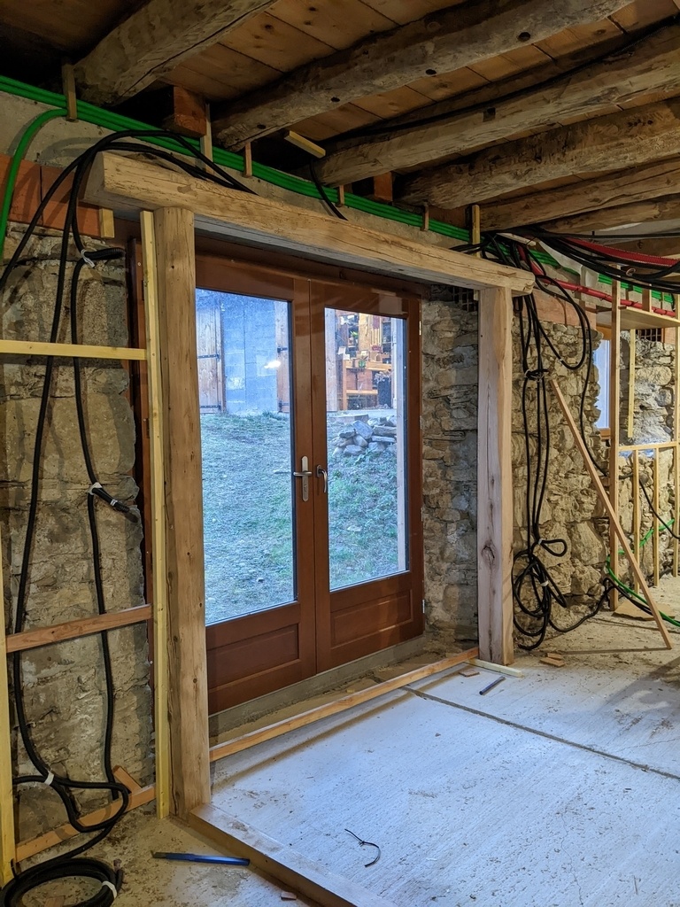

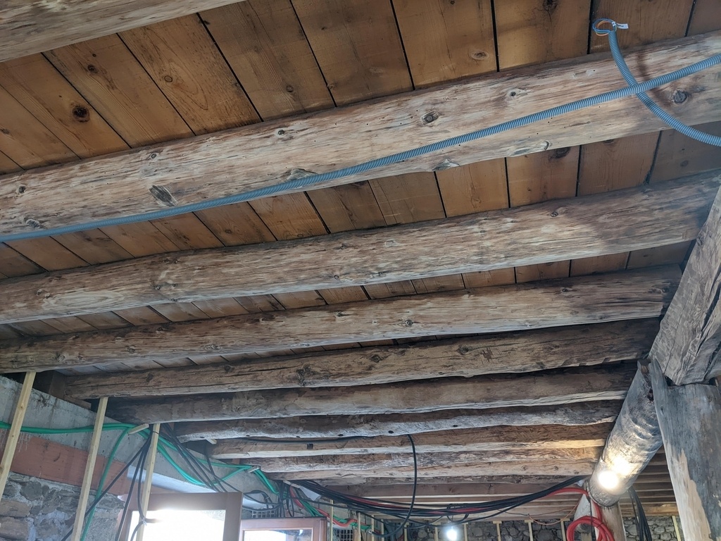

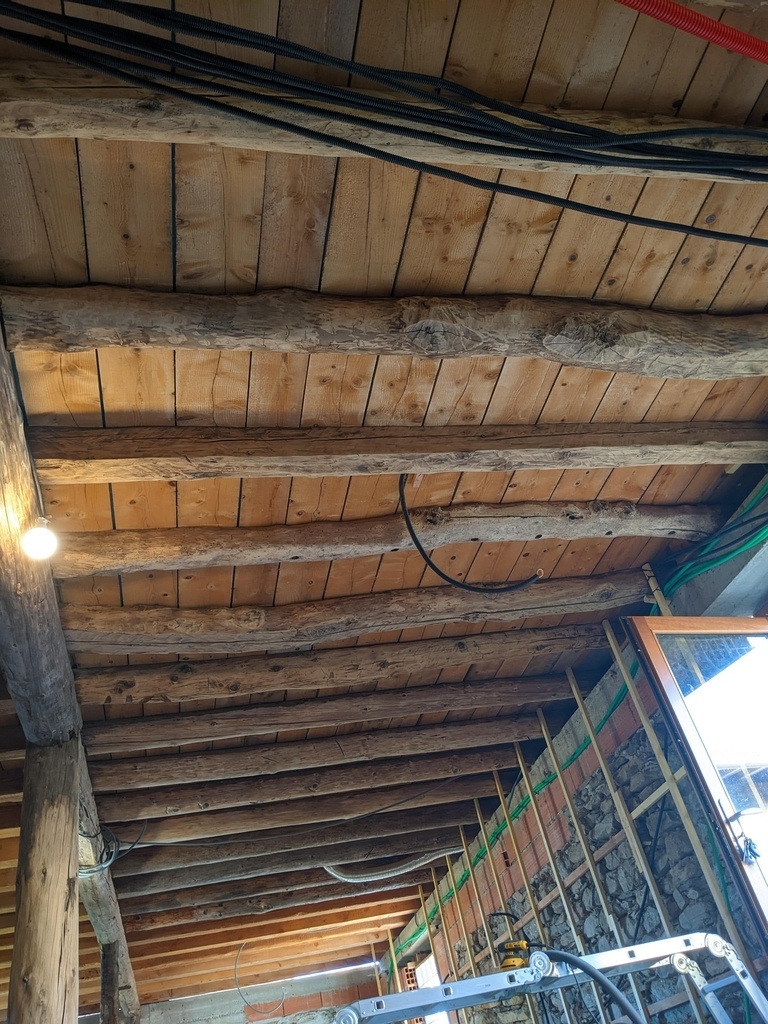

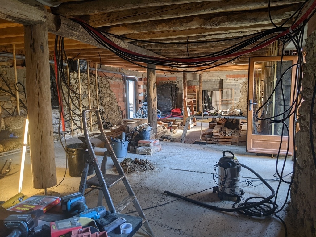

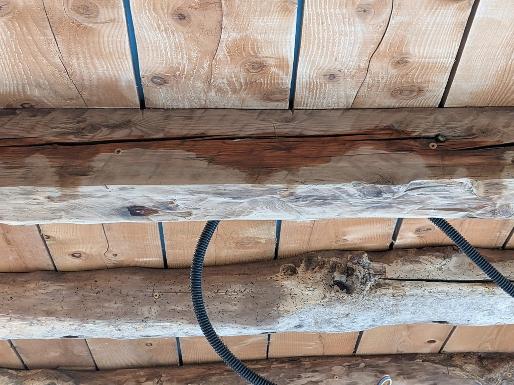

je suis en plein chantier de mon RDC, avec notamment le nettoyage et le traitement des bois. Le plancher de l'étage est solivé partiellement avec :
  • des poutres 15x15cm "neuves" (elles ont déjà quelques années) en douglas,
  • des vieilles poutres d'essences variées (frêne, résineux de montagne sûrement), parfois pas mal attaquées par les bestioles...
J'ai donc bûché, brossé, poncé (grosse mission!), percé, injecté et bientôt pulvérisé...
La prochaine étape n'est pas du domaine du bois : chaux chanvre banché contre les vieux murs en pierre. La finition sera un enduit chaux chanvre. A part quelques cloisons de pièces humides, je n'utiliserai pas de placo ou fermacel (cloisons bois et habillages bois), donc l'ambiance générale sera naturelle.
J'anticipe et pose ainsi la question :
Avec quel type de finition protéger et embellir mes vieilles poutres ?
Notre intuition est qu'on appréciera quelque chose qui respecte l'aspect naturel du bois, même s'il n'y a pas d'homogénéité d'essence ni même d'aspect (sauf les solives en douglas qui sont toutes assez semblables). De l'huile dure comme pour le parquet, mais sans forcer le nombre de couches ?
On pense laisser les solives en douglas sans finition, juste légèrement poncées et aspirées.
Les lasures filmogènes ne nous attirent pas mais c'est peut-être quand même une bonne solution ?
Je précise qu'on ne laissera pas le plancher brut de l'étage apparent comme sur les photos, il y aura de l'élec à passer entre solives et on refera un "lambris" d'essence encore non définie...
Des conseils, des idées, des exemples en image, des choses à ne pas faire ?

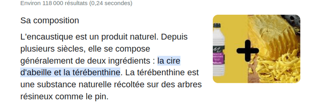

Merci etiennedesthuilliers ! Ne rien mettre m'arrange évidemment. Je repousse la mission à plus tard et garde votre suggestion de l'encaustique liquide. Me conseilleriez-vous une référence en particulier ? Est-ce que la formule d'Hervé-71 cire d'abeille et essence de térébenthine serait indiquée ?
