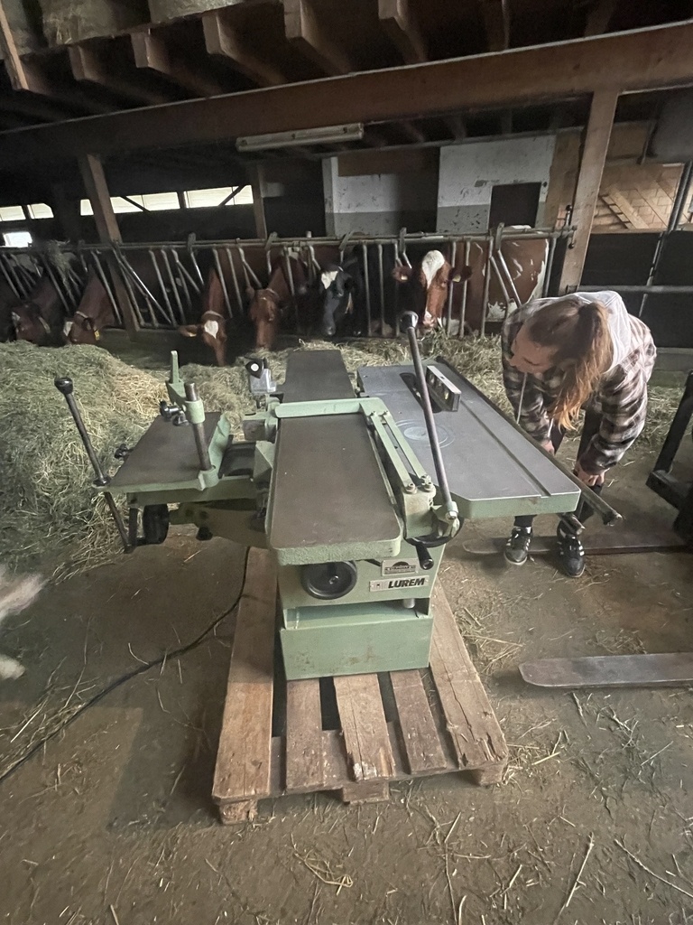

Bonsoir, j’ai fais l’acquisition d’un combiné Lurem 210 B en très bon état.
J’explique ma problématique:
Quand je veux raboter ( par exemple 1 mm ) l’entraînement de la raboteuse n’arrive pas pousser la pièce.
Ma question est toute simple, peut on régler l’appui des deux entraînements? Si oui es t’il possible de me montrer un photo de l’endroit où ce se règle.

Ta C210b a l'air en effet en bon état et complète, quelle chance !
J'ai eu le même genre de problème quand j'ai acheté la mienne. Stockée longtemps sans servir, pas mal d'oxydation des tables...
Le problème était juste que la table de raboteuse ne glissait pas assez. Résolu avec paille de fer et paraffine.
Une point à creuser si les rouleaux d'entrainement tournent bien.
