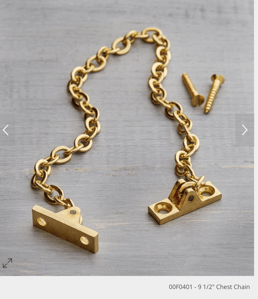

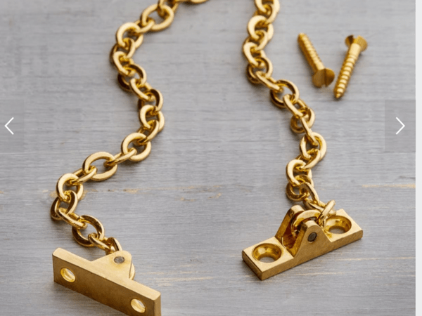

Si vous ne voulez pas changer les charnières , il y a cette option(voir photo)
Jean-Claude Di Fazio
C’est un choix simple et efficace.

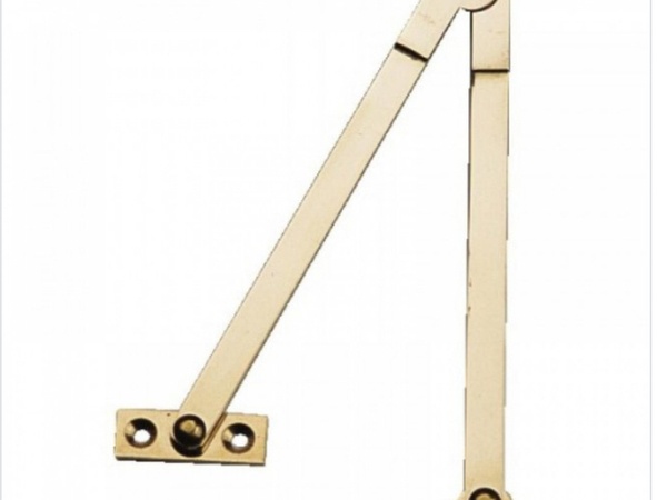

Un compas à genouillère est en deux segments articulés donc il va parfaitement se satisfaire d’un mouvement de son point de fixation (sur l’abattant) qui ne serait pas circulaire.
Pour moi, aucun doute sur cette compatibilité.

il ne vous reste plus qu' 'a faire l épure qui vous donnera la position du compas par rapport a l'axe de rotation
bien amicalement l ancien

Merci Normandie, j'avais aussi pensé à la chaîne, et plus ça va, et plus je crois que ça va se finir comme cela 😀
Jean-Claude, ce serait la grande surprise de la soirée si c'était possible. Faut que je fasse un essai...
Merci beaucoup, cela m'aide.
