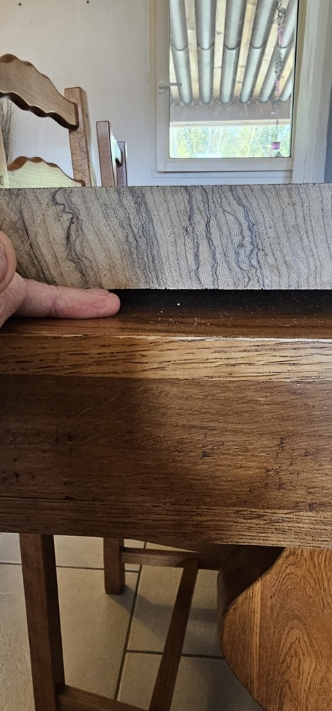

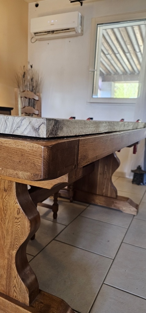

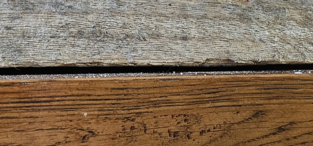

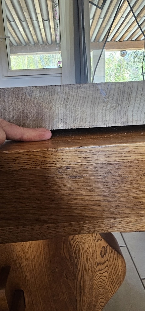

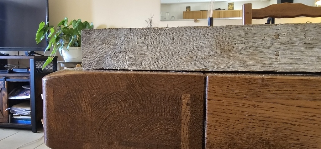

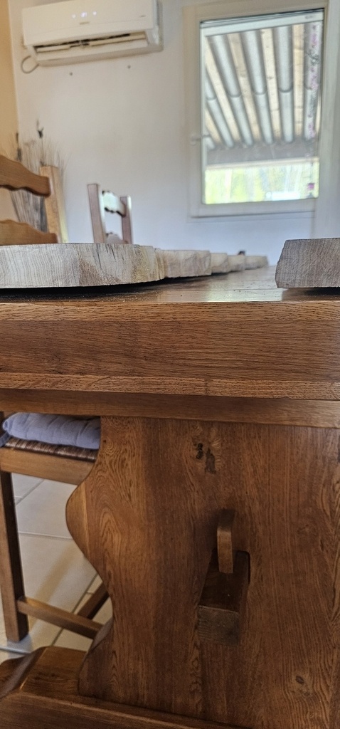

Je me suis aperçu, il y a 2 jours, qu'un léger cintrage d'environ 5mm était présent sur les planches de 180cm, dans leurs longueurs au niveau du centre. Quand les planches sont retournées et en plaquant une extrémité, la bascule du cintrage me fait lever les planches d'environ 8mm sur l'autre extrémité.
Photo 1 et 2 : planches avec cintrage vers le haut, extrémité en appui
Photo 3,4,5 et 6 : planches avec cintrage vers le bas et une extrémité plaquée

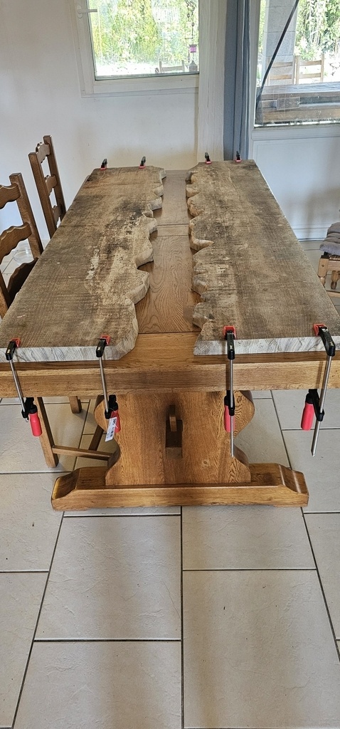

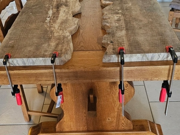

J'ai donc pris initiative de plaquer ces gentes demoiselles, sur la table du salon, à l'aide de serre joints, par leurs extrémités.
Photo 7 : Endroit ou je tente de les redresser...
P.S : La pression exercée pour plaquer les extrémités ne me semble pas super forte .
Ma question est donc la suivante : Est ce que cette méthode sera efficace ? Ou bien même en attendant une longue période, elles ne finiront par ne jamais correctement s'aplanir ?

mettez vos plateau bien a plat et pour les tordus mettez une rablette ne plus pour les forcer a être tordus dans l' autre sens
le bois au séchage ne doit jamais être libre de gigoter dans tous les sens mais mis a plat en lui interdisent de gigoter et en ventilent également le dessus et le dessous le faire passer de 14 pour cent a 9 ou10 pour cent a la maison est une hérésie il faut que le temps de séchage soit plus long sans quoi on des collapses et des gerces et des bois déformés
le chêne a une structure de cellules fermées et le séchage doit être long et surveillé
un menuisier qui aime le bois et prend soin du matériaux
Comme tu le dis, les planches "s'habituent à l'humidité de la maison . De ce fait, elles sèchent, et donc, se rétractent, et comme le bois n'est pas un matériau homogène, certaines parties se rétractent plus que d'autres, d'où le bombé.
Les contraindre ne servira pas à grand chose. Le bois est un matériaux têtu.
Si tu veux un truc bien plan, il va falloir dégauchir et raboter. Donc, perdre en épaisseur.
Tu pourrais aussi faire des rainures (coups de scie) en dessous, pour assouplir la planche, mais c'est pas garanti, et il faudra alors la mettre sur un cadre en dessous pour lui donner une nouvelle rigidité.èr e
PS: je vois sur le mur un climatiseur. Il n'y a rien de pire pour assécher une atmosphère. Si tu veux garder tes meubles en bonne condition, il va falloir mettre des humidificateurs partout.
BingoDS
Je vais rajouter que "longtemps stockée dehors" ne veut pas dire grand chose. 6 mois, 1 an, 10 ans ?
Laisse le bois sécher chez toi sans le contraindre, puis par la suite dégauchisseuse et raboteuse.

Spyll Le bois est plus malin que le métal. S'il veut bouger, il bougera, et trouvera un moyen pour exploiter les faiblesses de la structure. Le tout va se tordre, le plateau va prendre une forme en hélice, et au final, tu auras une table bancale.
Baudet
Le passer en mars, de 7 ans d'exterieur , a l'intérieur , chauffé et sous une clim de surcroit....
Ayayaïe.
Il faut lui trouver un autre endroit, abrité, faire ça progressivement.
Le serrer in situ ne servira a rien.
Peut etre, eventuellement, en rehumidificant (doucement) la partie convexe , la laissant côté ombré et la concave côté sec (soleil de printemps? ), peut etre cela sameliorera t il, mais il faudra que tous les astres s'alignent...

vous pouvez la laisser sur votre table a condition de ralentir son séchage mettre un drap plier en deux ou en trois dessus j utilise cette technique pour les bois que j utilise après pré débit pour limiter la dessiccation pour éviter les gerce
les boit sont stocké a plat avec une couverture et des poids pour éviter les déformations

Pour redresser des planches on n'humidifie que la partie convexe.
Ça ne fait pas de miracles, mais ça aide.
Il ne faut pas laisser du bois au soleil, je suis d'accord avec etiennedesthuilliers , c'est pour cela que je précise entre parenthèses "soleil de printemps" et ce ne serait que pour une tres courte période.
Spyll Sur de toutes petites épaisseurs, en l'humidifiant et en laissant le coté bombé au soleil, parfois, je le fais et ça marche... (parfois...).
Sur de grosses épaisseurs, non, cela ne marchera pas, ou la probabilité est minime.
Il faut bien comprendre que le bois a ses propres volontés. Cela provient de la structure non homogène. Il y a des endroits où en séchant, cela tire plus qu'en d'autres endroits, et voila. On n'y peut pas grand chose, surtout quand c'est fait.
S'il avait séché selon les normes, peut-être n'aurait-il pas voilé (et encore...).
Maintenant, c'est trop tard, c'est foutu.
Faut dégauchir/raboter pour retrouver une surface plane. En espérant qu'il ne recommencera pas.
Il faut de l'humilité devant le bois. Et accepter que parfois, çela ne fait pas ce que l'on veut.
