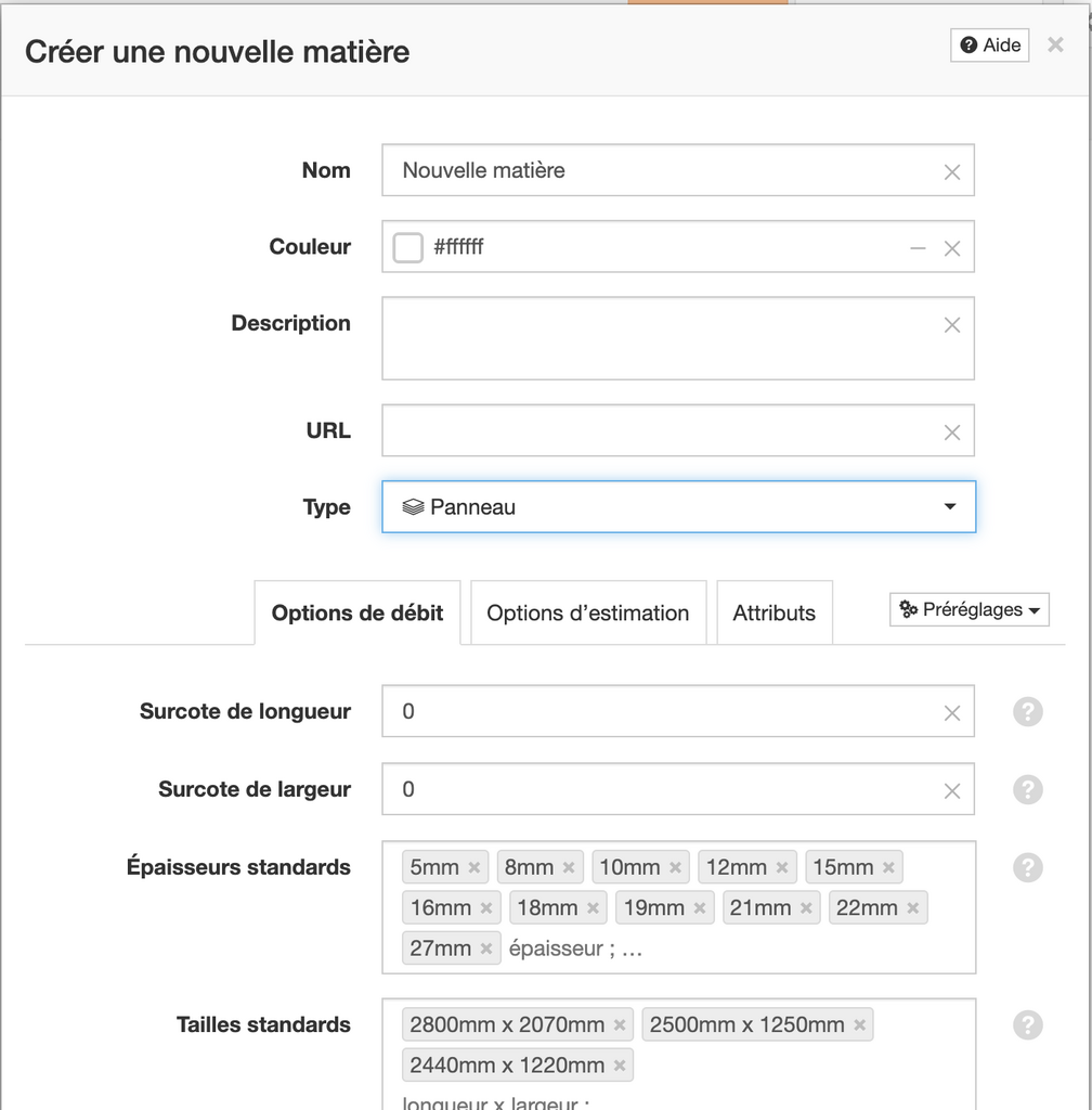

Le second, il ne me semble pas possible d'ajouter une texture aux panneaux lorsque l'on part d'une création de matière. Il faut donc ajouter la matière via sketchup et la modifier ensuite dans OCL.

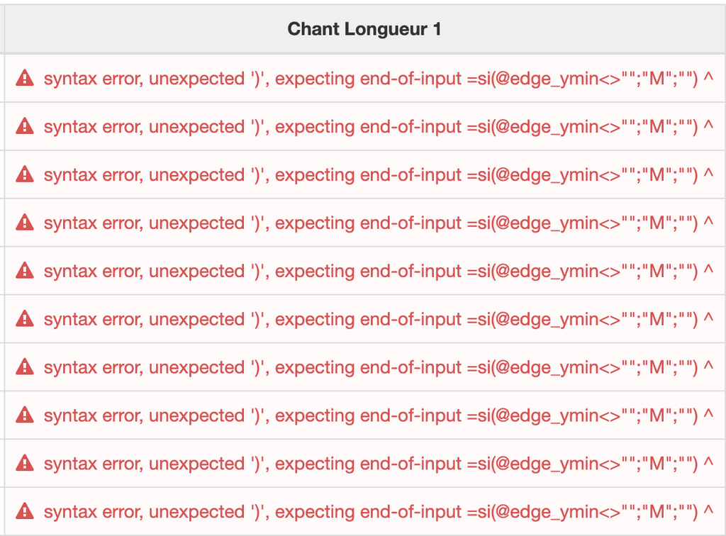

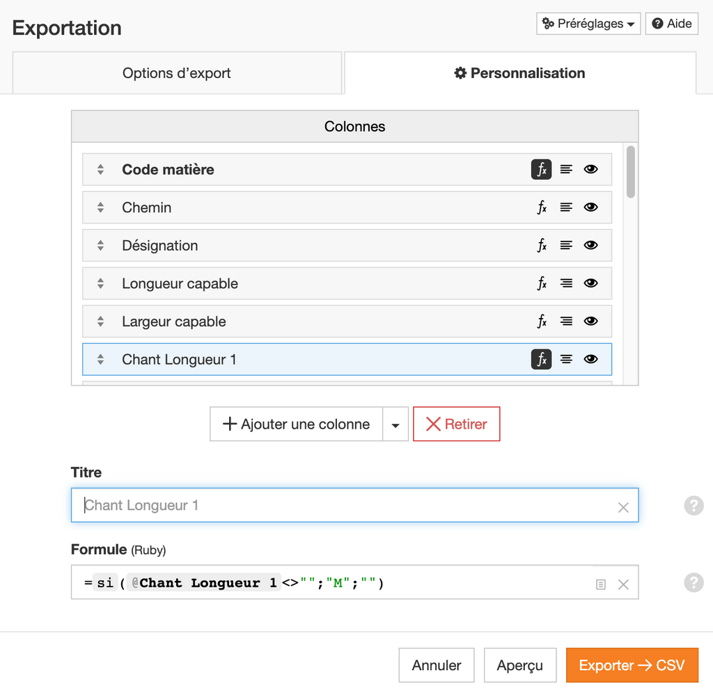

Par ailleurs j'ai essayé de faire une formule pour l'export des instances =IF(edge_ymin<>"";"M";"") mais ça ne fonctionne pas (j'ai essayé une multitude de forme. Ça me renvoi une erreur de syntaxe. J'ai un peu cherché sur l'aide Ruby mais je ne trouve pas de solution. Auriez-vous une idée svp?
Ici, il faut écrire du Ruby, pas du Excel 😉. Les conditions ne s'écrivent pas comme ça. Ruby est un language de programmation. Tu trouveras moulte tutos sur le net pour ça.
Pour comprendre le "if", il peut y avoir celui là.
Ce que tu veux faire peut s'écrire comme ça :
if @edge_ymin.empty?
else
 "M"
end
Ici, j'utilise la méthode empty? pour regarder si la chaine de texte renvoyée nativement est vide. Et j'ai écrit la condition à l'envers de toi. Mais tout est possible :)
Ou même en une seule ligne avec la notation simplifiée du if : CONDITION ? ACTION_SI_VRAI : ACTION_SI_FAUX :
@edge_ymin.empty? ? "" : "M"

Génial, ça marche parfaitement, Merci!

Que penses-tu du sujet de texture non disponible à la création d'une nouvelle matière dans OCL? Est-ce envisageable de le rajouter facilement?
La facilité n'existe pas dès qu'il y a des input utilisateur et des chants qui se télescope (couleur ET texture). A cette heure, j'ai été moyennement motivé à consacrer du temps à une fonctionnalité qui existe pleinement dans SU et qui n'est pas insurmontable à utiliser en l'état dans OCL. La vraie question est combien es-tu prêt à payer pour ce genre fonctionnalité 😉 ?

Je comprends bien, pas de souci. Étant donné que l’outil le permet dès qu’une texture est présente dans sketchup, je pensais que c’était une fonctionnalité existante à ajouter dans cet espace. Mais je dois me tromper, je ne maîtrise et ne visualise pas du tout la complexité génèré par une telle demande. (Désolé)
