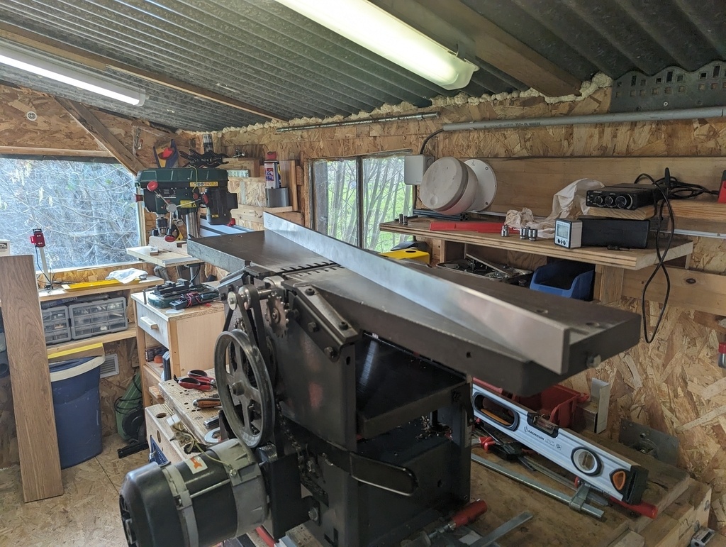

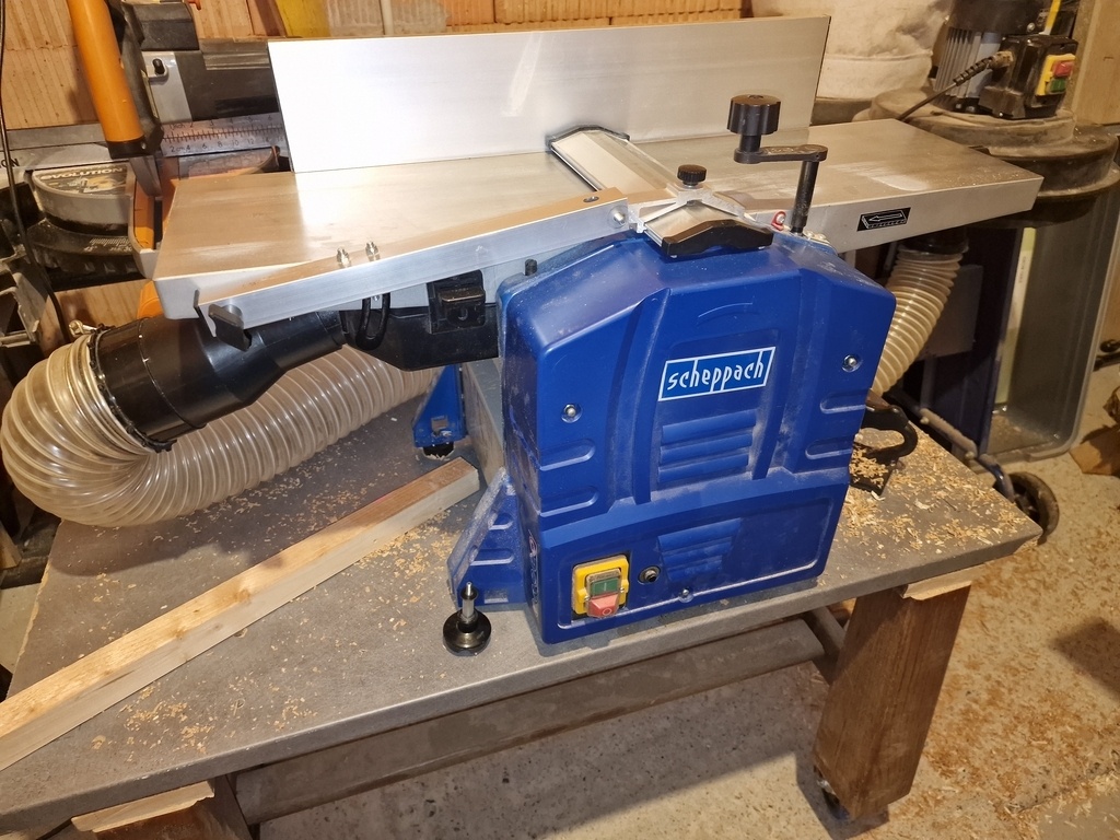

Bonjours à tous, j'ai une degau/rabot scheppach hms 860 .. petite degau mais qui fait le job d'habitude..
Depuis quelques temps je n'arrive plus degauchir un bout de bois .. plus je le passe plus il est gauche .. auriez vous des piste pour résoudre mon problème ? Merci d'avance.

Des photos de ton bois après dégauchissage, des photos de ta machine ?
Il fait banane ou il se creuse ? Un coté plus prononcé que l'autre ? Le guide est bien perpendiculaire ? Les fers sont correctement réglés ? Les tables sont bien coplanaires ?

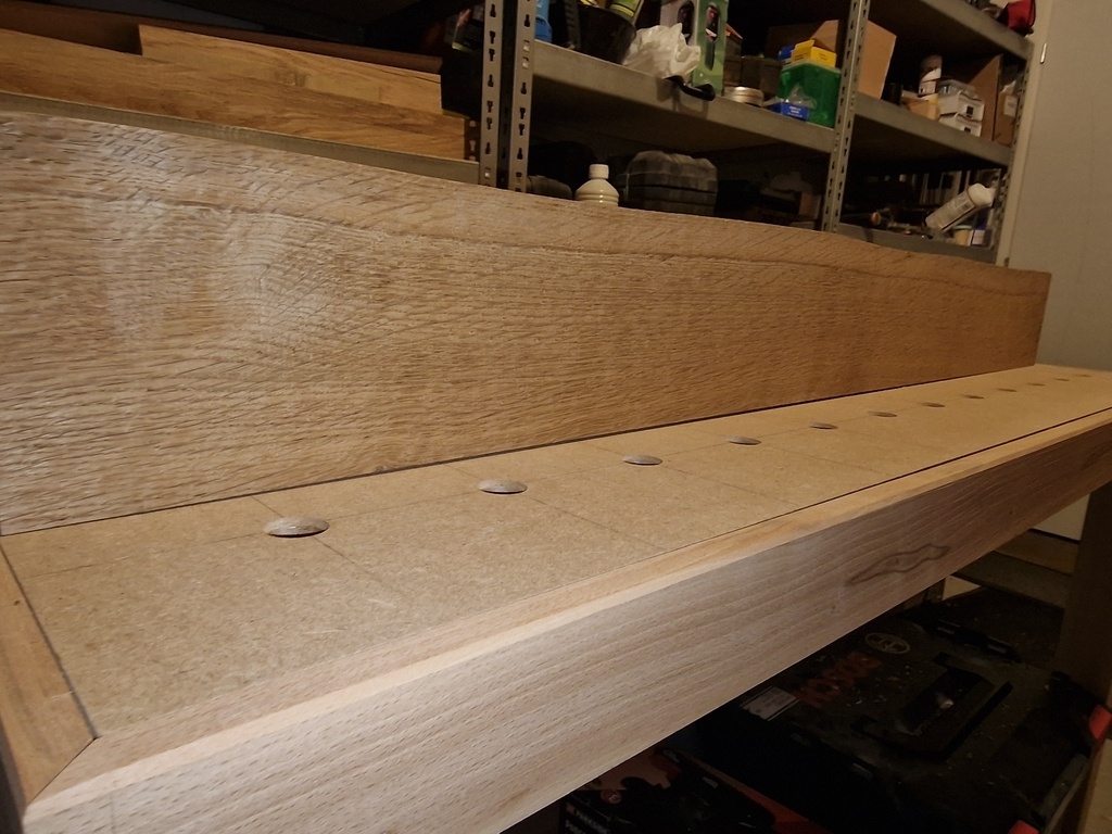

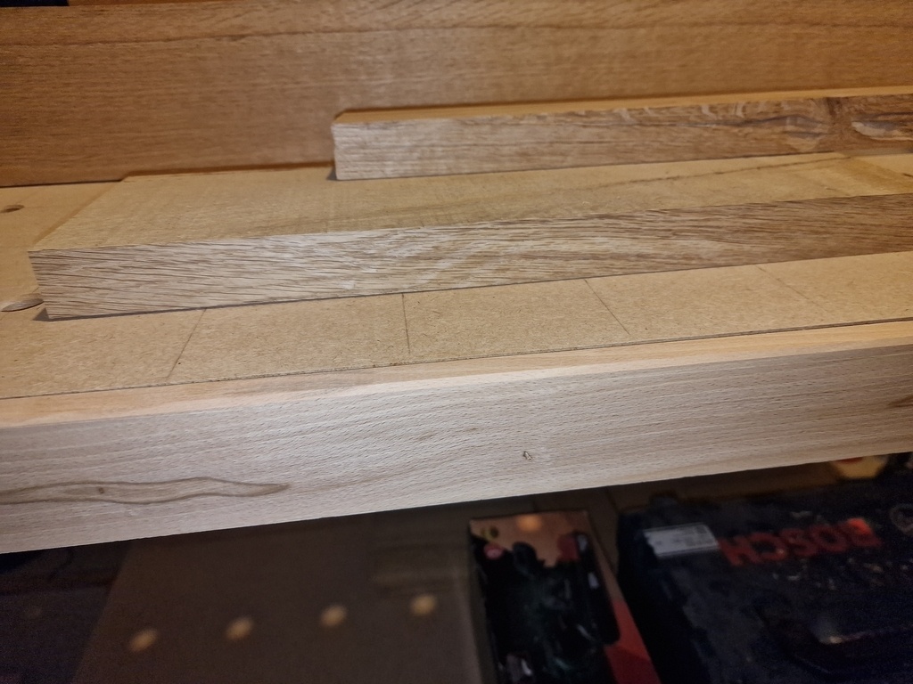

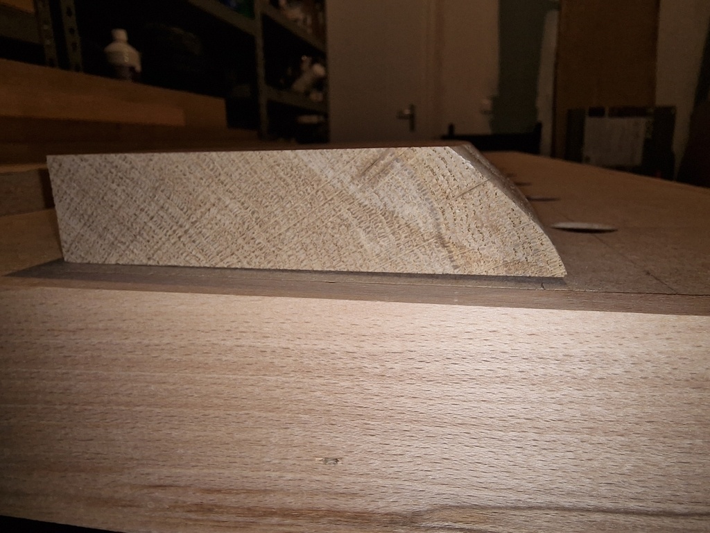

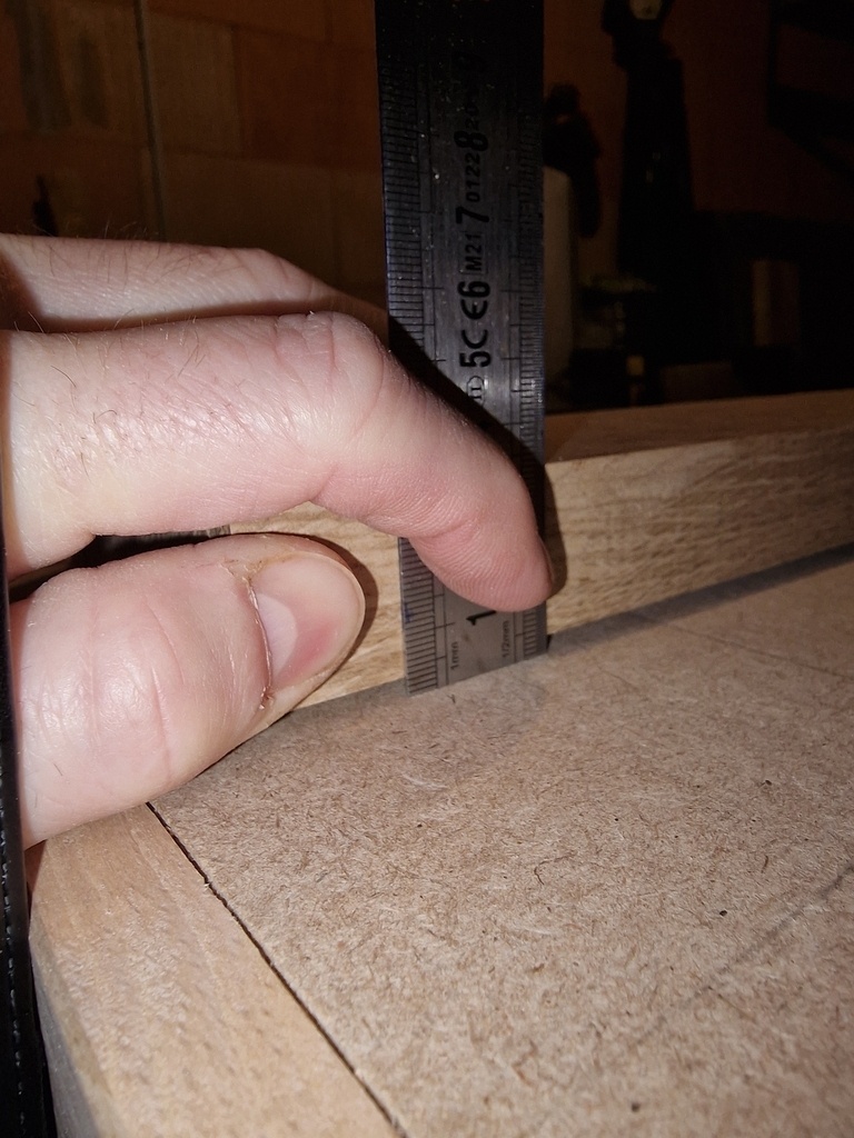

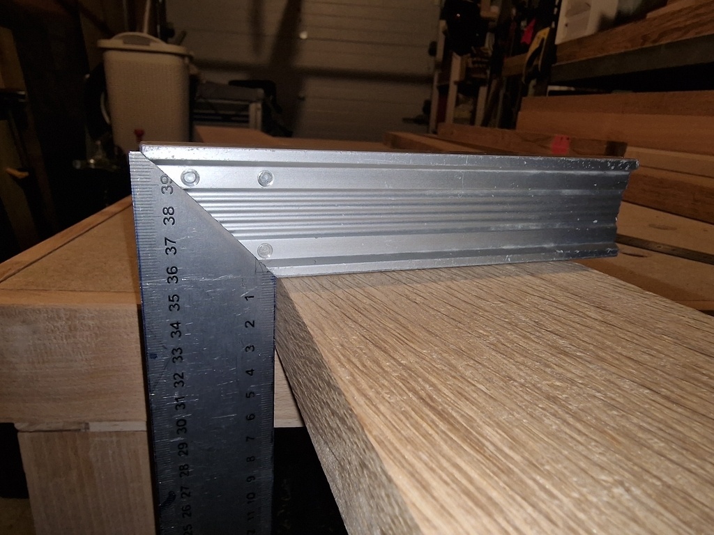

En gros quand j'appuie en haut à droite de mon bout de bois et en bas à gauche ont durait qu'il est voilé alors j'ai 3 mm et je n'avait pas ça avant
Les fers viennent d'être réglé.. il me paraissent bien réglé mais bon je suis un débutant une erreur est possible ..
Pour info mon chant et bien d'équerre cest uniquement quand je dégauchis le pat de ma planche ..
Rico59177

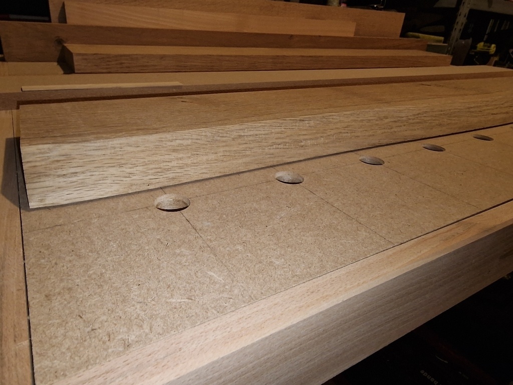

Ont vois que ça creuse au centre du bois quand même

En revanche ce que tu montres ici est un bois qui est passé à la dégau mais aussi à la raboteuse, nous sommes d'accord ?

J'ai repassé un pour de chêne et j'ai toujours 1 mm d'un côté et de l'autre... apres c'est une petite machine plus 1mm en une passe ça tremble de partout pas vraiment conçu pour

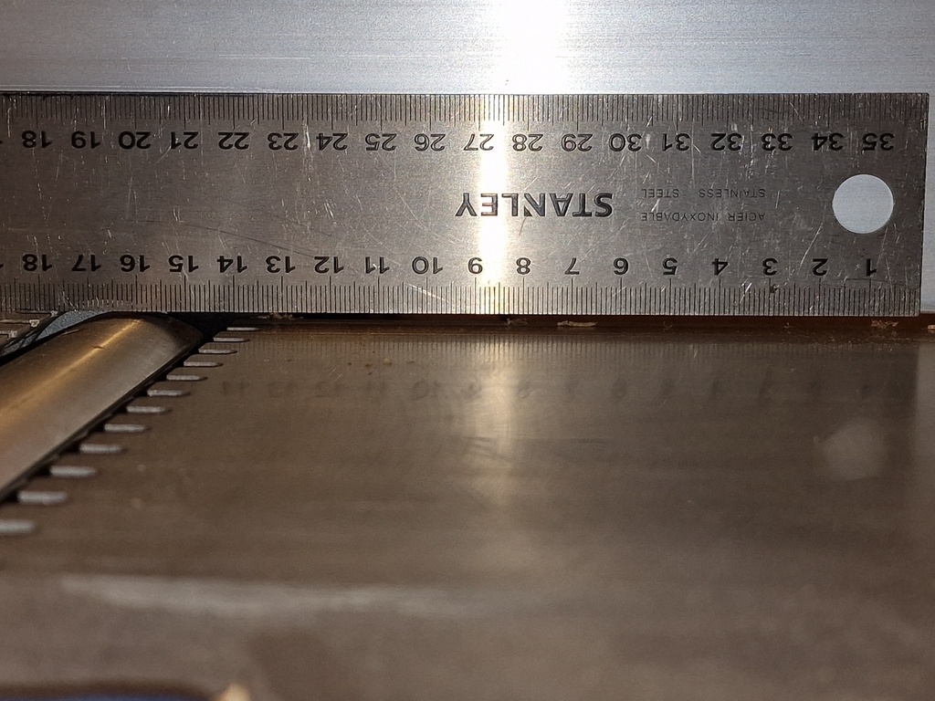

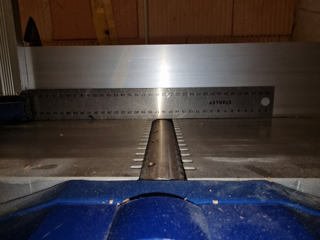

Les fer doivent faire bouger le réglé de 2 à 5mm maxi de chaque côté du fer ? Je remet quelques photos pour vous donner une idée
Je dirais que la table d'entrée et parallèle celle de sortie ... le jeux pourrait il y être pour quelques choses?

Oui, les fers doivent faire bouger ta règle en fonction de ce que mentionne le constructeur, 5mm me semble excessif. Effectivement de chaque côté des fers pour tous les fers (généralement deux).
Est-ce qu'il y a un positionneur de fers livré avec ta machine ?

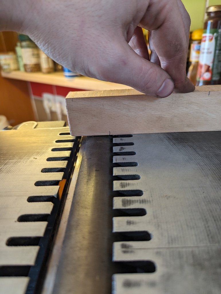

La coplanarité ne peut se mesurer qu'une fois ta table d'entrée au niveau 0 (voir photo pour exemple d'une bonne coplanarité, multiples mesures à prendre). Si tes tables ne sont pas coplanaire, tu peux avoir des résultats similaire à ce que tu as. Il en va de même avec des fers avec un mauvais positionnement.
