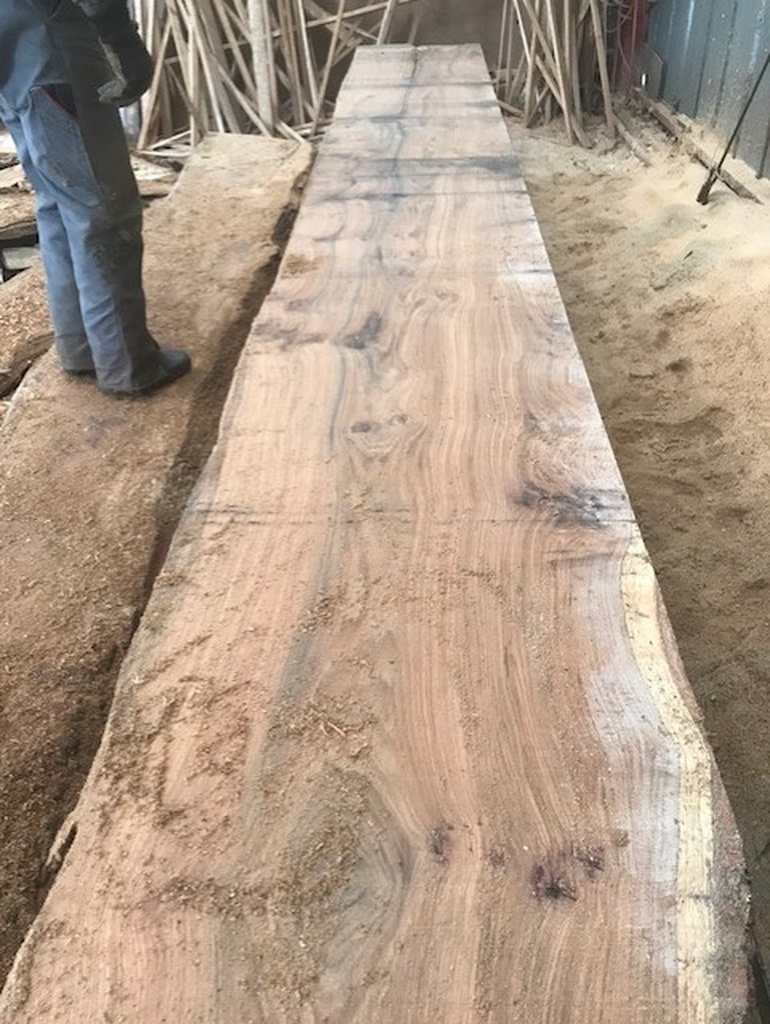

Vincentimettre
J'ai commandé une lame carbure sur leboncoin (voir l'annonce dans mon post précédent). Je l'ai essayé aujourd'hui; la qualité de coupe est exceptionnelle. Je vous mets une photo; sciage d'une vielle grume de chêne noueux. La qualité est bien supérieure à la stellite. A voir dans le temps.
