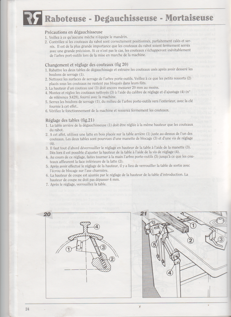

c' est avec du retard mais si cette doc peut te servir
tant mieux

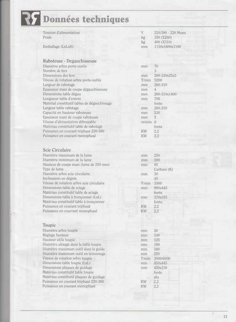

Merci breyssous43 ! Tes éléments convergent avec ceux de Hugues en faveur d'une hauteur des fers de 25 mm et non de 20mm comme je le pensais : il faut vraiment que je regarde de plus près à nouveau cette histoire d'arbre lorsque je serai près de la machine (dans une semaine ou deux !) et je vous dirai ce qu'il en est...
Encore merci et portez vous bien d'ici là !

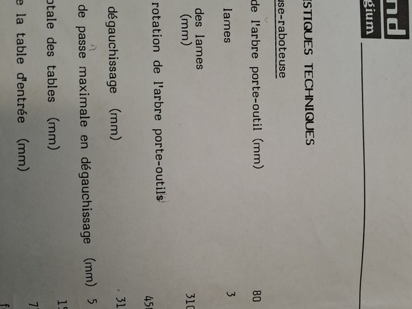

Bonjour moi j'ai la k310 et les fers font 310x25×3.

Bonjour et un grand merci pour ta réponse si rapide !
Les fers font bien 3 mm d'épaisseur comme tu l'indiques. Les 2,5mm que j'évoque par référence à la doc, ce n'est pas l'épaisseur du fer mais la sortie du fer au dessus de l'arbre pour être dans le même plan que la table de sortie (au passage je me suis trompé car la sortie maxi du fer indiquée par la doc n'est pas de 2,5mm comme indiqué dans mon post mais de 1,5mm : mea culpa !).
S'agissant du marquage, bonne idée : de mémoire, ce marquage ROBLAND existe bien mais je suis loin de la machine qui est à la campagne et je ne peux pas vérifier pour l'instant...
Non, pour l'heure, mon sujet c'est bien la hauteur (largeur) du fer car je voudrais les commander dès maintenant pour les avoir lorsque j'arriverai à la campagne ;o).
A mon sens, 20mm serait OK mais je suis perplexe car les quelques références de vendeur que je trouve sur internet indiquent 25mm. C'est pourquoi je préfèrerai avoir la confirmation d'un utilisateur plutôt que celle d'une boutique en ligne !

Je suis un peu surpris par ton message. J'utilise une X310 dont le modèle a été produite après la série k et mes fers font 25 x 3 mm épaisseur. Je croyais que Robland n'utilisait que des fers de 3 mm et là c'est 2.5 mm, c'est étrange. Les arbres de rabo/dego Robland possède un marquage de la marque "Robland" et une indication de vitesse maxi. As tu ce marquage sur ton arbre?
