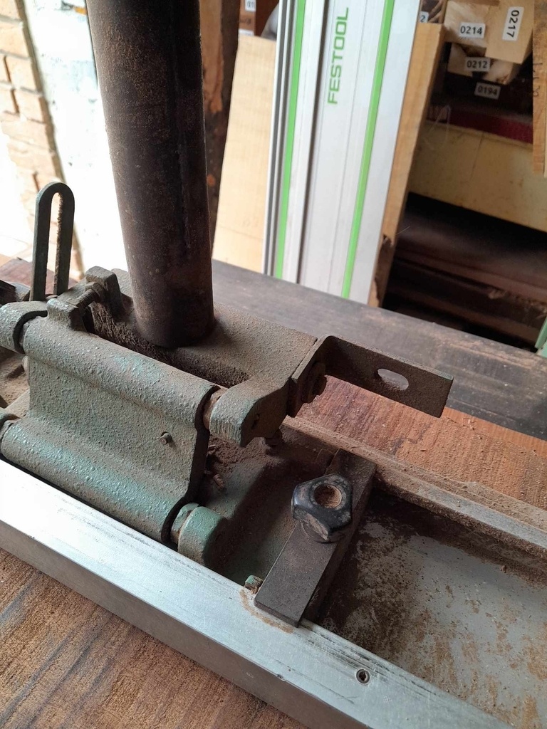

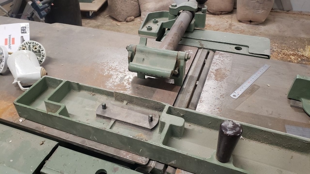

Sur un gros coup de bol, j'ai récupéré un combi dégau/rabot Lurem C410. La machine fonctionne, en bon état général, mais il me manque une pièce, qui vient faire la jonction entre le guide parallèle et le bras (voir la photo).
J'imagine a peu près la tête que la pièce doit avoir, mais je vois bien que la charnière et les vis des butées doivent servir à régler l'angle du guide parallèle, ce qui rend la pièce un peu plus compliquée.
A tout hasard, quelqu'un ici aurait-il une machine similaire, pour m'envoyer des photos/mesures de la pièce concernée ? Ou quelqu'un a un plan pièces détachées ?

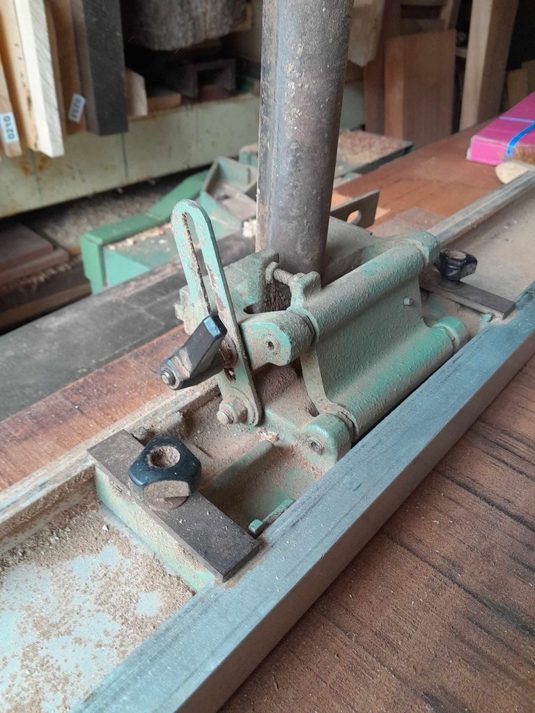

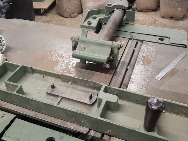

Ma machine est une C410N, et la pièce est identique à celle de la photo postée par manuelroro
manuelroro
bonjour, voici des photos du guide sur une c410 de 1984
