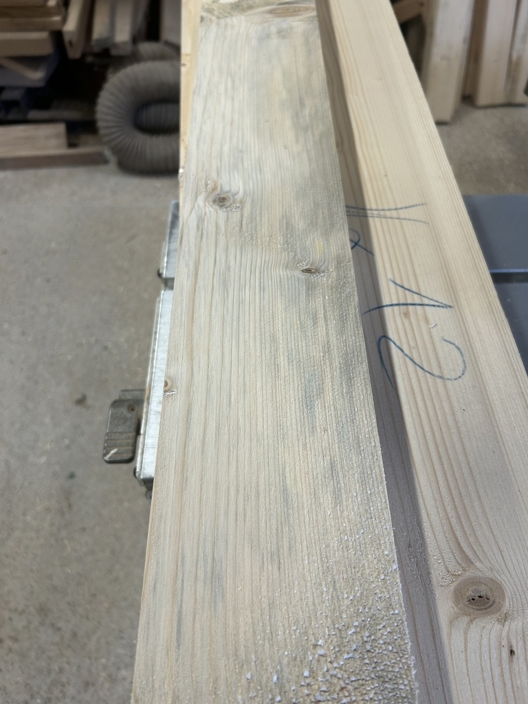

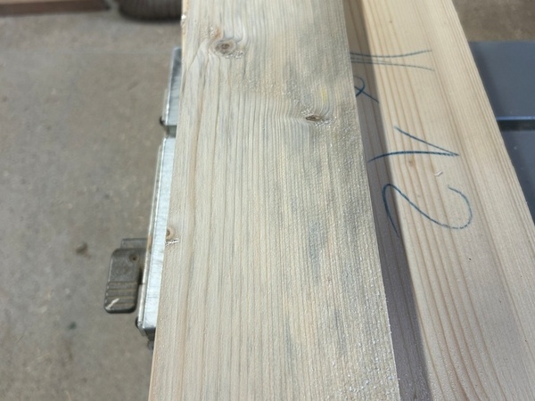

Bonjour j’aimerai savoir si quelqu’un aurait une solution pour retirer les trace grise sur la planche qui sont apparu du à un stockage extérieur car le rabotage ne fonctionne pas..
Merci d’avance pour vos retours

Merci à vous pour vos réponses! Effectivement cela provient d’un problème de stockage et un apport d’humidité trop important je vais essayer de raboter encore mais cela ne part pas..
6LV1
C'est un champignon lignicole. Le bleuissement se propage lorsque le bois n'est pas correctement stocké. Sa présence n'alterne pas les propriétés mécaniques du bois uniquement son esthétique.
Il paraît qu'il disparait s'il est exposé longtemps aux uv. Je n'ai jamais pu le vérifier.
Une seule solution : retourner la planche !
impossible à enlever , c'est un champignon dans le bois, raboter (si tu peux) peut minimiser mais rien d'autre
Atelier bois couleur
Tu peux essayer l’acide oxalique ça marche sur le tanin mais là tu verras bien
Marco2b
A part la peinture je ne connais rien d’autres pour (sauf erreur) masquer ce champignon bleu
