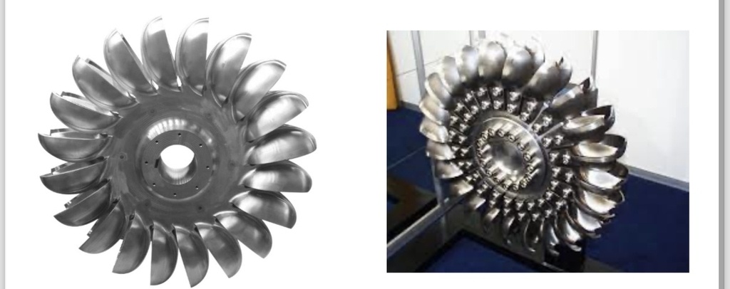

Je vous partage mon projet pour que potentiellement quelqu'un puisse nous aider. Nous sommes plusieurs étudiants à l’INSA (école d’ingénieur) et lors de notre première année nous devons réaliser un projet, quelconque soit-il. Nous avons décidé de créer un mécanisme à mettre dans les digues pour pouvoir récupérer l’énergie des vagues à l’aide d’hélices (Voici le schéma ci-joint. Ce n’est pas totalement le même modèle, mais ça y ressemble, c’est pour vous donner une idée). Nous devons donc trouver le meilleur matériau pour pouvoir résister à la corrosion de l’eau salée et aussi à la puissance des vagues, donc il faut un matériau assez robuste mais qui reste léger. En cherchant un peu sur internet je me suis rendu compte que peut-être le bois pourrait-être une solution. J'avais pensé à l'épicéa ou bien le teck. Cependant il me semble que le teck est très chère. Le matériau sera totalement plongé dans l'eau salée cependant je ne me rends pas compte si de l'épicéa résisterai pendant plusieurs années. Je ne me rends pas compte non plus du poids que ça représentera, de la main d’œuvre pour pouvoir fabriquer la roue, et aussi si les propriétés que j’ai lu dessus sont biens bonnes.
Imaginons que nous faisions une roue d’environ 70cm de diamètre avec une largeurs de 10 cm. Selon-vous avec de l'épicéa, de combien serait environ le poids, et le coût pour le matériau utilisé ?
Si vous avez d'autre suggestion de bois je serai intéressé ou bien même si selon vous ce n'est pas du bois qu'il faudrait utiliser.

Cela ressemble à une turbine Pelton, si c'est le cas le bois ne semble pas du tout adapté au vu de la pression d'injection de l'eau. A mon sens pour une roue à aube ou un rodet cela peut s'envisager mais par pour une Pelton... L'épicéa est un bois très "tendre", plutôt opter pour un bois dur...

je confirme, bois pas adapté

bonjour , je ne pense pas que le bois soit le matériau adéquate , il y a des bois qui résiste bien a l eau de mer tant qu ils restent submergés mais c est la complexité de la forme de l ouvrage qui me dit que ce n est pas le bon matériau.
D une part l usinage serait trés onéreux et le résultat aurait trop de bois de bout pour resister a l opération demandée.
Il me semble que ce genre de turbine gagnerait a être imprimé en 3D .

à priori, le bois est un matériaux "vivant", c'est à dire qu'il va travailler, se déformer, fendre.
ma première idée serai de m'orienter vers des moulages fibre de carbone + résine epoxy, avec renforts en inox aux endroits les plus sollicités.
beau projet, calculs de résistance des matériaux, écoulement des fluides, rendement, prototype ....
ps: il faudrait un peu préciser le projet, la roue ressemble de loin à une roue à aube de moulin ,et pas une turbine immergée
bon courage
Hervé
réflexion complémentaire: les turbines Pelton, il faut une conduite forcée avec des dizaines de mètres de dénivelé pour la pression, comment tu mets ça dans une digue ???

Le but est de mettre la turbine est contacte de l'eau pour que lorsque la vague arrive dessus elle fasse tourner la turbine et récolte de l'énergie. (Sans schéma peut-être un peu compliquer à comprendre).
Nous avions pensé à la fibre de carbone cependant c'est un matériau très coûteux. Nous avons trouvé d'autres matériaux peut être comme le laiton, le titane, l'inox (qui me parait trop lourd) ou bien un alliage d'aluminium et de magnésium.

Le matériau le plus adapté (résistance, possibilité de mise en forme / usinage, etc) est surement l'acier tout simplement. Acier carbone, l'inox est économiquement impossible pour ce genre d'ouvrage. De plus il faut quelque chose de robuste, et facilement réparable (encore l'acier carbone). Ca doit être possible de spécifier de l'acier recyclé pour minimiser l'impact du projet. En tout cas ca serait plus simple a recycler que des matériaux composites.
Le rendement économique des solutions d'énergies des vagues est déjà assez "difficile", je ne pense pas qu'il y ai bcp de marge pour des matériaux exotiques.
Le seul point faible est la corrosion, ce qui peut se résoudre avec 1/ une bonne peinture ou autre types de revêtements, et 2/ une protection cathodique. IL s'agit d'ajouter des anodes sacrificielles avec une connexion sur le métal de l'équipement (pas sur la peinture), la réaction de corrosion se produit sur l'anode qui est à changer périodiquement.
Regardez ce qu'il se fait dans l'ingénierie offshore / navale. Les plates formes, pipelines sous marins, et bateaux sont en aciers carbone, pas en inox.
Les applications, moitiées submergées sont les plus complexes pour la corrosion (la splash zone) eau + bcp d'air, c'est plus facile en étant submergé.
NicolasM
si il s'agit uniquement d'un démonstrateur pour le projet, les bras de la roue pourrait être fait avec un lamellé collé de bois époxy. Vous choisissez la résistance mécanique selon l'orientation des fibres (comme avec n'importe quel composite) et ensuite les godets peuvent être fait en alu embouti. Ca ne survivra pas un hiver complet sur la digue de st malo, mais ça devrait allumer une ampoule ;)
Attention aux couples galvaniques si vous mettez des métaux différents.
