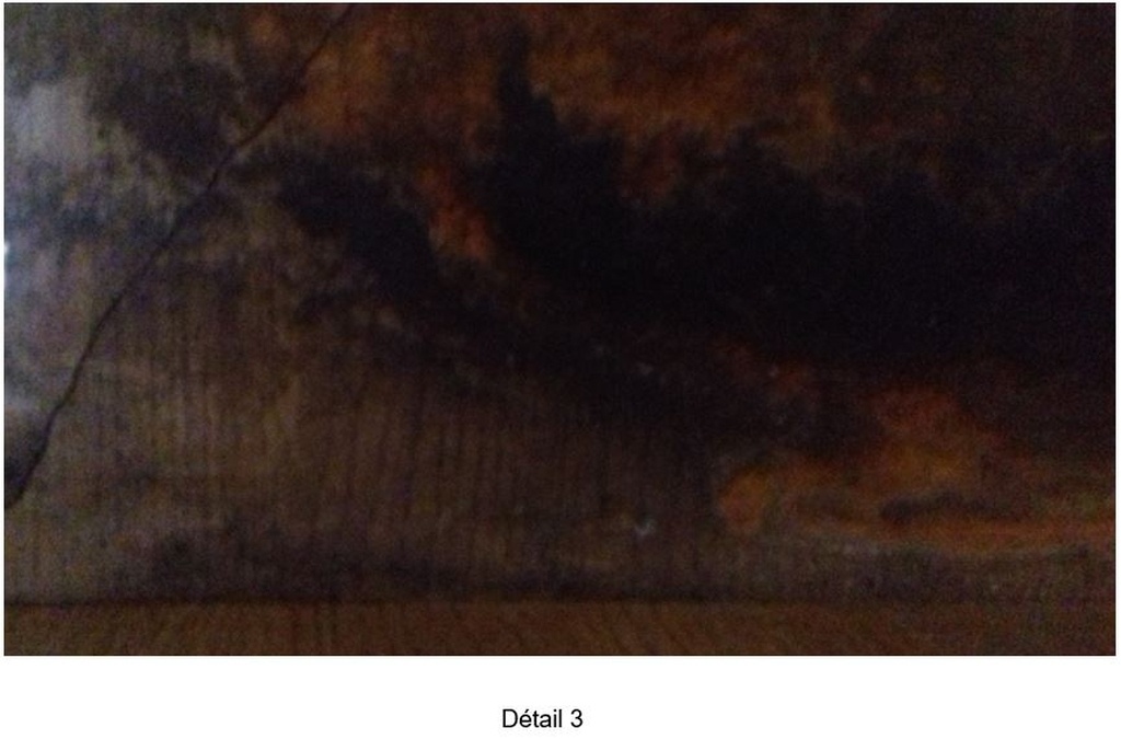

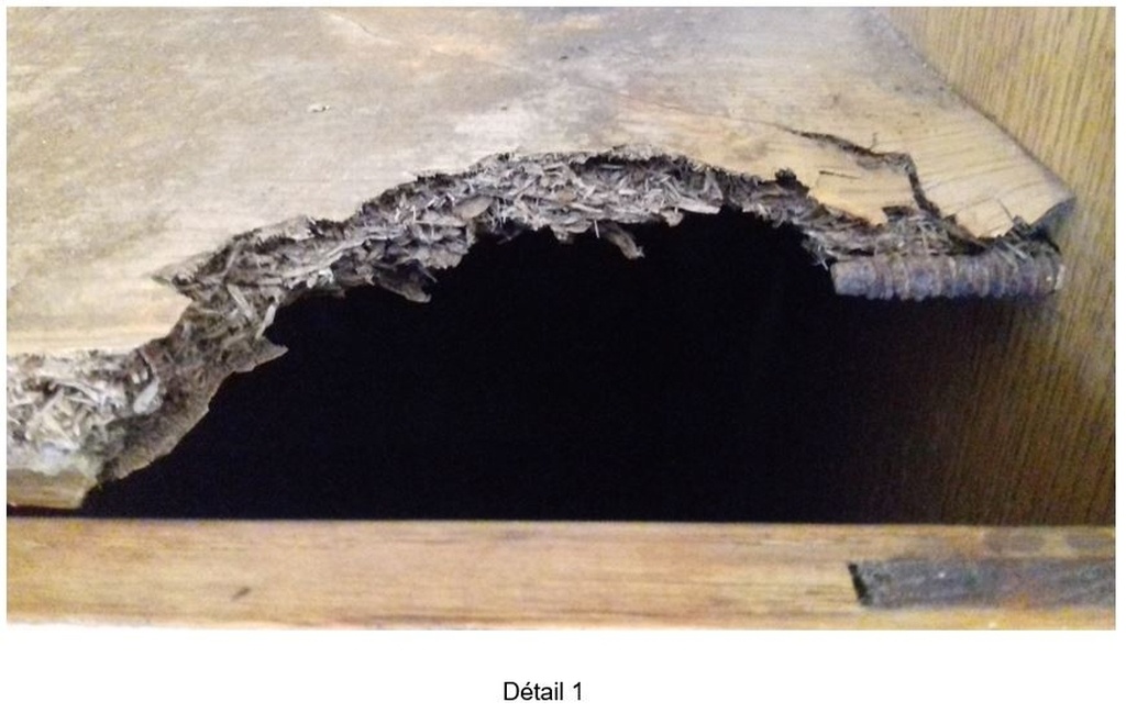

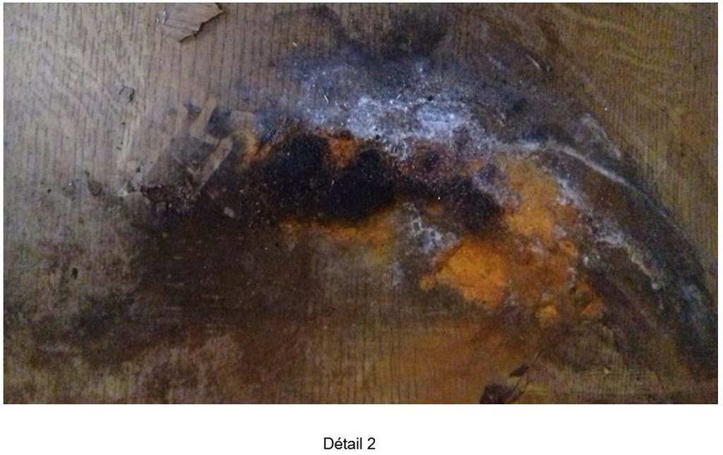

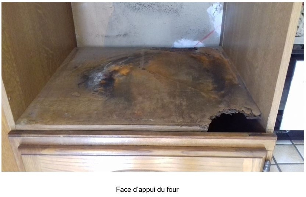

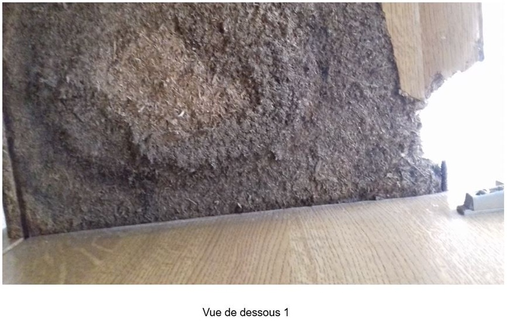

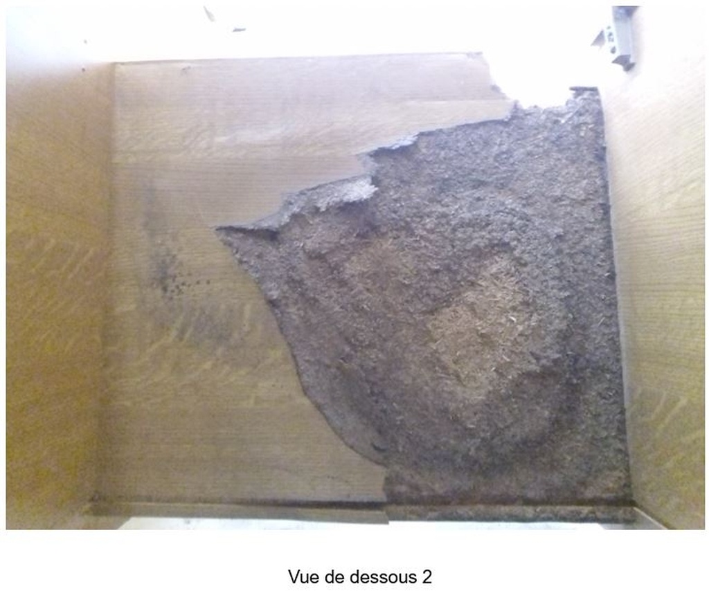

Quelques photos pour voir l'état.
Etign
là c'est plus un probleme de four que de bois!
tu peux prendre du contreplaqué pour remplacer ça fera bien l'affaire.
peut etre ouvrir le dos aussi ça semble fermé non?
Je suis pas sûr de la mauvaise qualité du bois mais il a eu fort chaud… quel que soit le support, augmente la circulation d’air parce qu’à l’identique on est dans la chronique d’un incendie annoncé.
