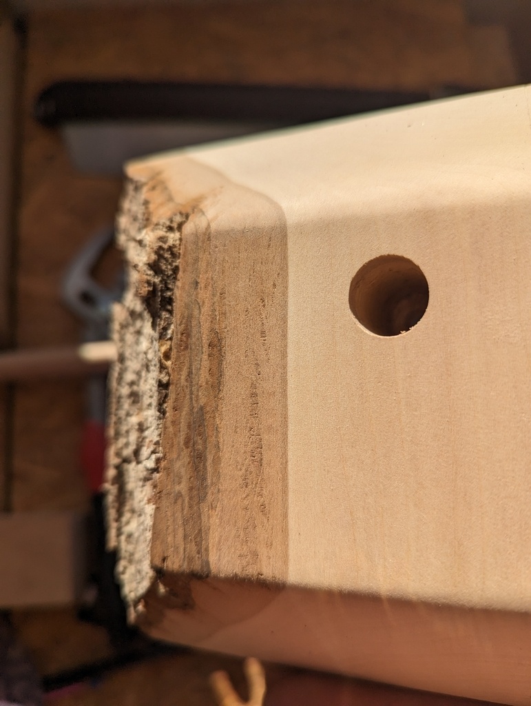

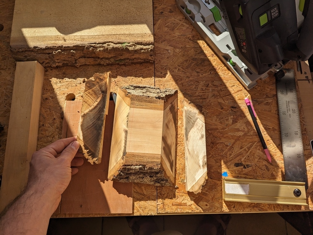

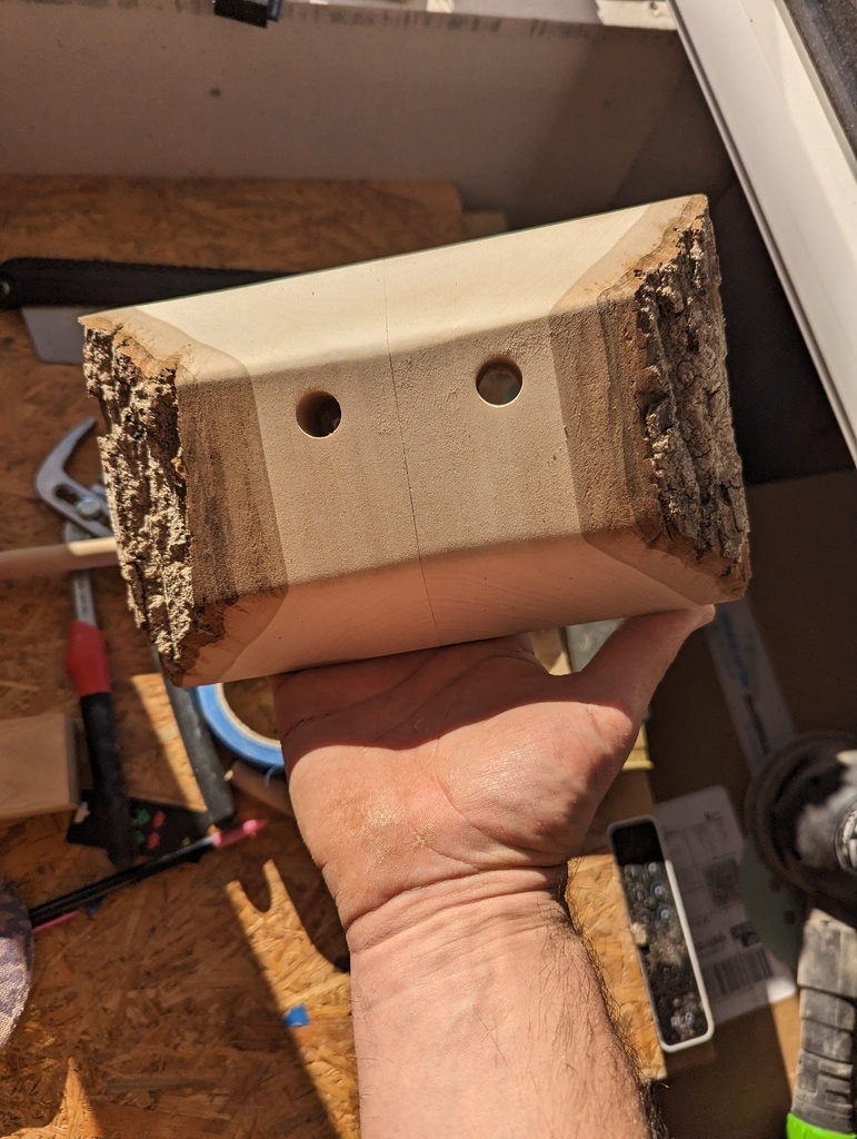

Ayant plutôt l’habitude d’utiliser une scie sous table ou une scie à format, je me sens un peu idiot avec ma scie plongeante toute neuve : j’ai essayé de scier à 45 degrés un petit morceau de tilleul de 38 mm et la scie a brûlé la surface de coupe. Rien de bien grave, évidemment, je l’ai récupéré au ponçage, mais je ne comprends pas ce que j’ai pu mal faire, d’autant que les origines habituelles de ce dysfonctionnement ne me semblent pas valables ici :
  • les lames sont flambant neuves : j’ai commencé par la 16 dents (rip cut) qui a fait de vilaines traces (à droite sur la photo). J’ai donc mis la 42 dents, et c’était encore pire (à gauche). Pourtant j’ai coupé du plan de travail en 38mm de robinier sans la moindre trace avec le même matériel (mais à 90°),
  • mon trait de scie fait moins de 20cm de long, avec le rail de coupe, le tout fixé de partout sur l’établi, donc aucun problème de lame qui bouge,

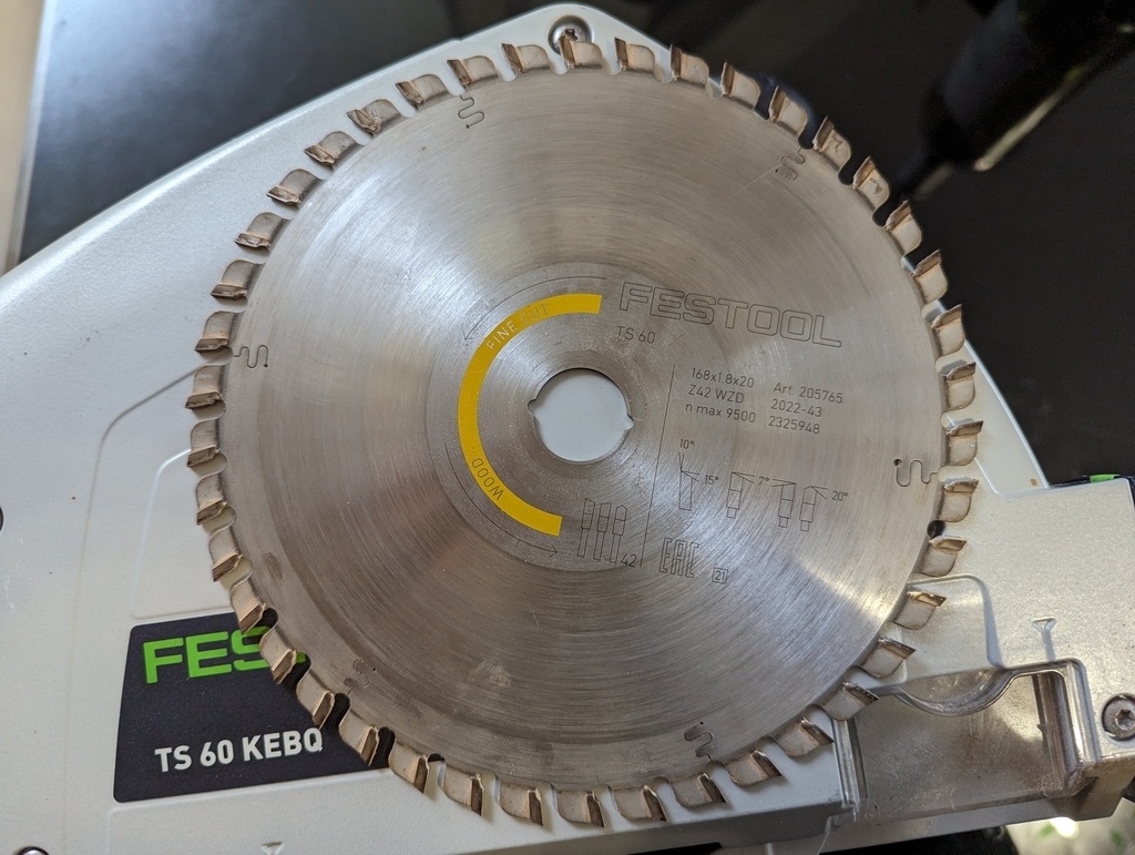

Une photo de ta lame 42 dents, stp?
Que la 16 dents fassent des traces de sciage c’est normal, c’est une lame de débit
Et, est ce que ton bois est sec?
juglans
Voilà les photos de la lame. En effet, je m’attendais à ce que la 16 dents puisse marquer, mais je ne m’attendais pas à ce que la 42 brûle 3 ou 4 fois plus de surface, avec une plus grande intensité. Je me serais attendu au contraire.

Marco2b
Trop de dents !
Pour du massif en délignage prend plutôt une lame comme sur la photo

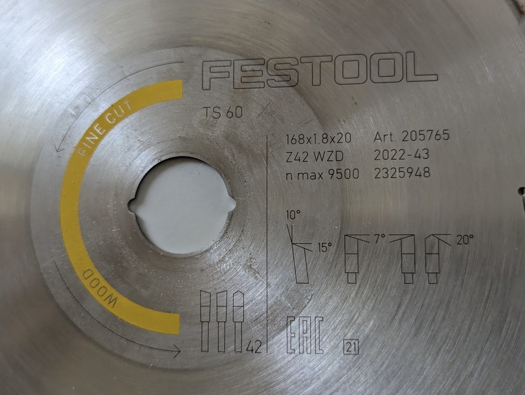

niconathy
Alors, sauf erreur de ma part, cette lame est pour le melaminé, et non le massif
Pour le massif, il faut des dents alternées uniquement, alors que là, tu as une troisième dent en gouge
Plus il y a de dents, et plus la finition de coupe est propre

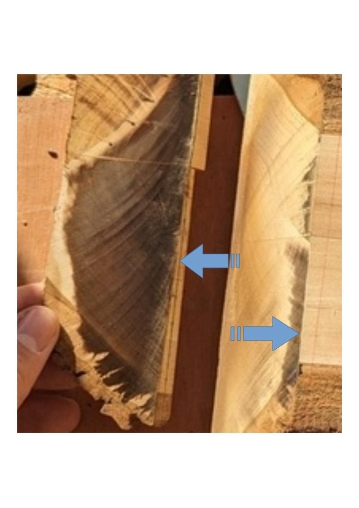

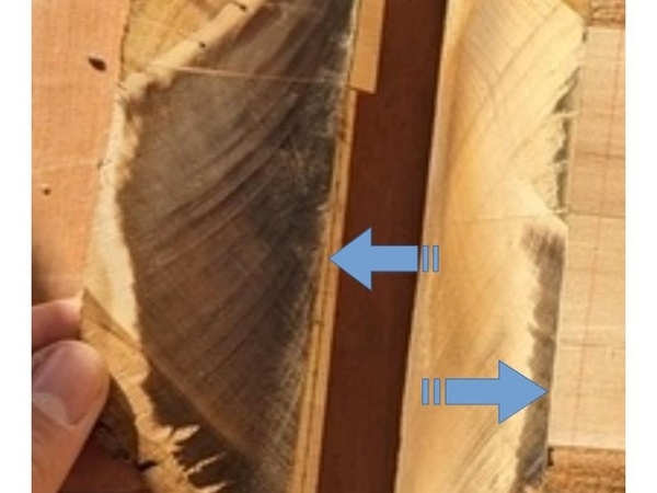

Hervé-71
j'ai aussi repris la photo.
sur la coupe de gauche, la lame semble s'incliner à l’arrière quand tu avances, et donc frotter en haut à droite et en bas a gauche.
pour moi, ta scie avance "en crabe", de travers.
j'ai souvent eu le cas avec ma scie à carrelage ou le disque diamant coupe à l’arrière à cause d'un problème de parallélisme entre la lame et le chariot de coupe
bonne journée
Hervé
Sur les scies plongeantes il est possible de régler ce parallélisme au niveau de la semelle (sur ma bosch pro en tout cas je peux)
juglans
Wow merci beaucoup Hervé-71 ! Je n’avais pas remarqué, tu as l’oeil. Je vais sortir le mode d’emploi de la scie et essayer de voir comment régler le parallélisme comme Erebor suggère.
Merci à tous les deux.

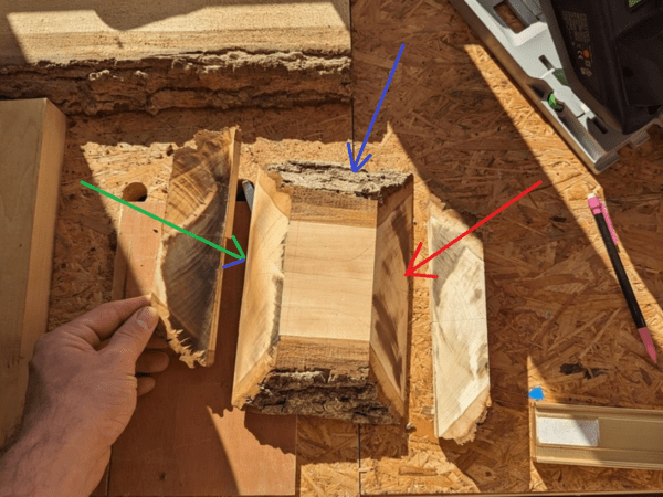

L'Ecorce du Sycomore
Dis, pour être sur qu'on se comprenne, j'ai repris ta photo parce que sur le coup, j'ai cru que l'état de ta coupe avait boursouflé sous la chaleur mais en fait, je crois que tu parles des autres cotés.
On est d'accord si je dis: fleche rouge: lame 16t, fleche verte lame 42t, fleche bleu: ??? qu'est ce donc que cet état de surface?
Tu as tout de même l'air de savoir te servir d'une circulaire donc, si le bridage était absolument statique pour la pièce comme pour le rail, si la lame est en bon état, le problême vient peut être de la machine, j'aurais tendance a penser comme Marco2b .
Je suis pas trop d'acc avec florian Garreau , la coupe dans le bois est en general a vitesse maxi: a vérifier mais je crois que la ts55 est donnée pour 5200tr/mn a fond et la vitesse de coupe idéal serait entre 4500 à 8000 tr/min pour un bois tendre et 4000 à 6000 tr/min pour un bois dur, donc tu es dedans.
Edit: Peut être une piste. Sur ma plongeante festool, j'ai 2 molettes de serrage de l'inclinaison, une à l'avant et une à l’arrière. Tu as bien bloqué les 2 avant tes coupes?

Haha! L'état boursouflé est de l'écorce 😅 J'avais pas les yeux en face des trous ce matin, je voyais un genre de braise/charbon! 😵
Ça change pas le reste de la réponse.
juglans
Ha ha oui, en effet c’est l’écorce. C’est un choix esthétique qui peut être discuté ^^^. Mais on voit en effet les deux chutes de part et d’autre, ta légende vert rouge est bonne. Dans tous les cas, merci pour ta réponse. Je viens de vérifier, la TS60 est à 6800tpm et effectivement elle était réglée à fond.
J’ai dans le souvenir d’avoir bien serré les deux molettes mais je me suis peut-être loupé, il faut que je refasse des tests. Merci pour cette piste.

benjam
Sur un morceau si petit, cela n'a pas du être évidant de fixer l'ensemble. Il y avait peut être des vibrations ?
Aussi, avez-vous plongé la scie directement dans le bois ?
juglans
Merci pour votre réponse.
Je n’ai pas vu de vibrations particulières, il était serré et collé à l’établi avec du double face.
Et j’ai plongé la scie dans le « vide » (quelques millimètres d’écorce) avant de rentrer dans le morceau de bois. C’est comme ça qu’il fallait faire ?
