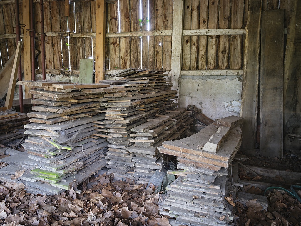

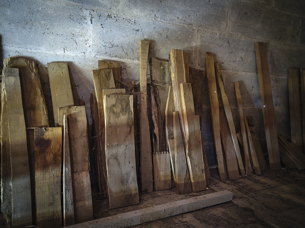

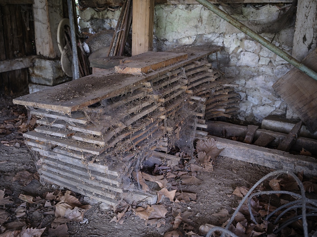

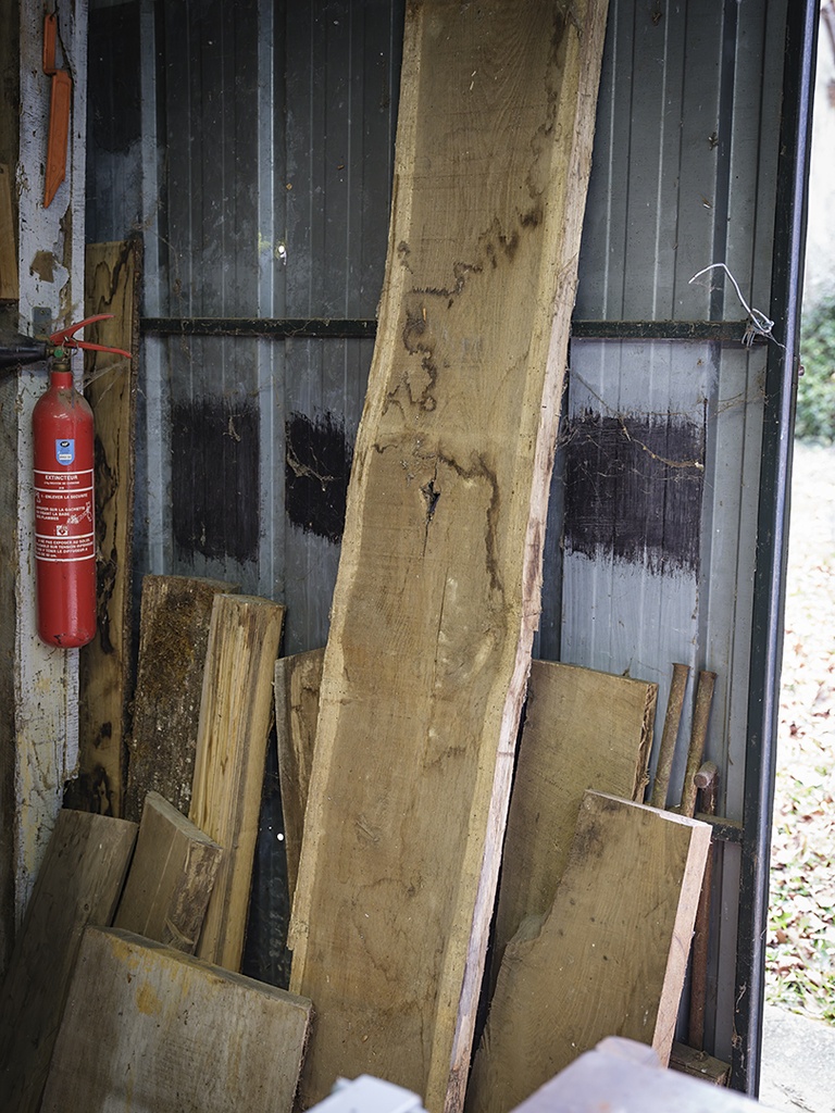

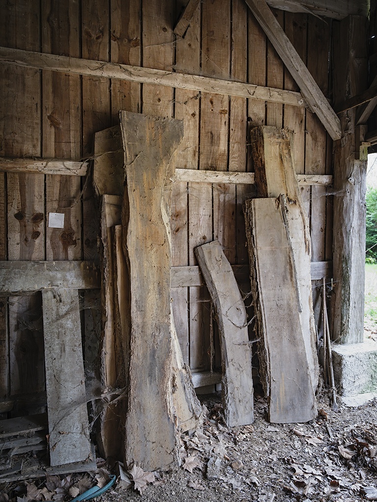

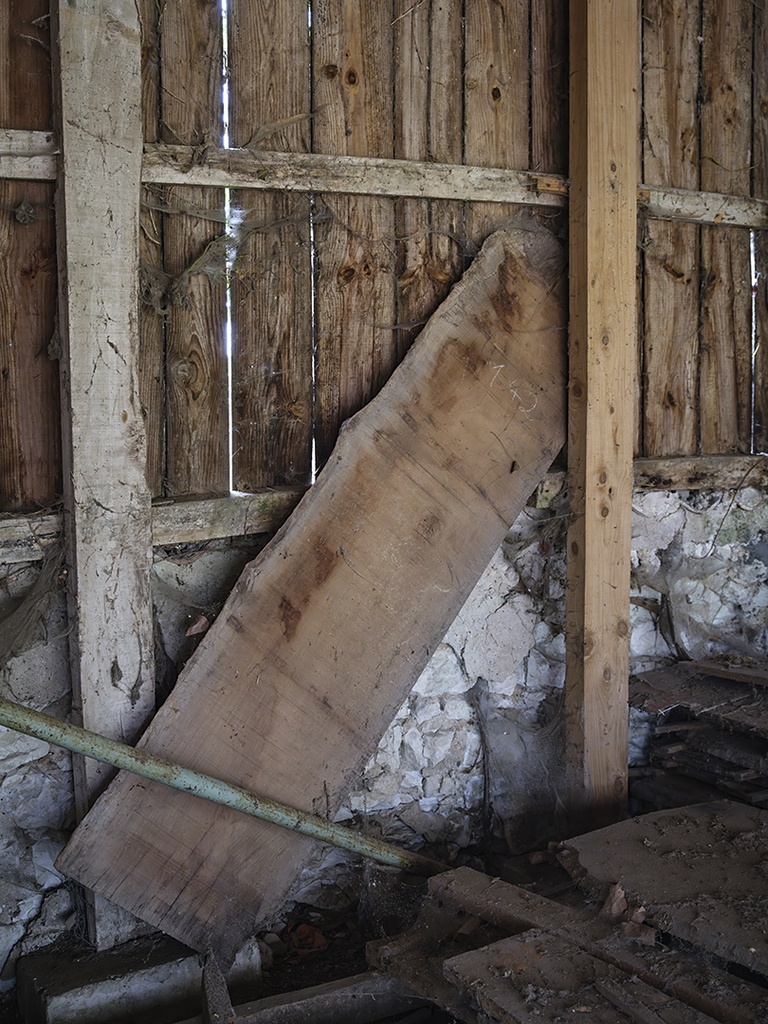

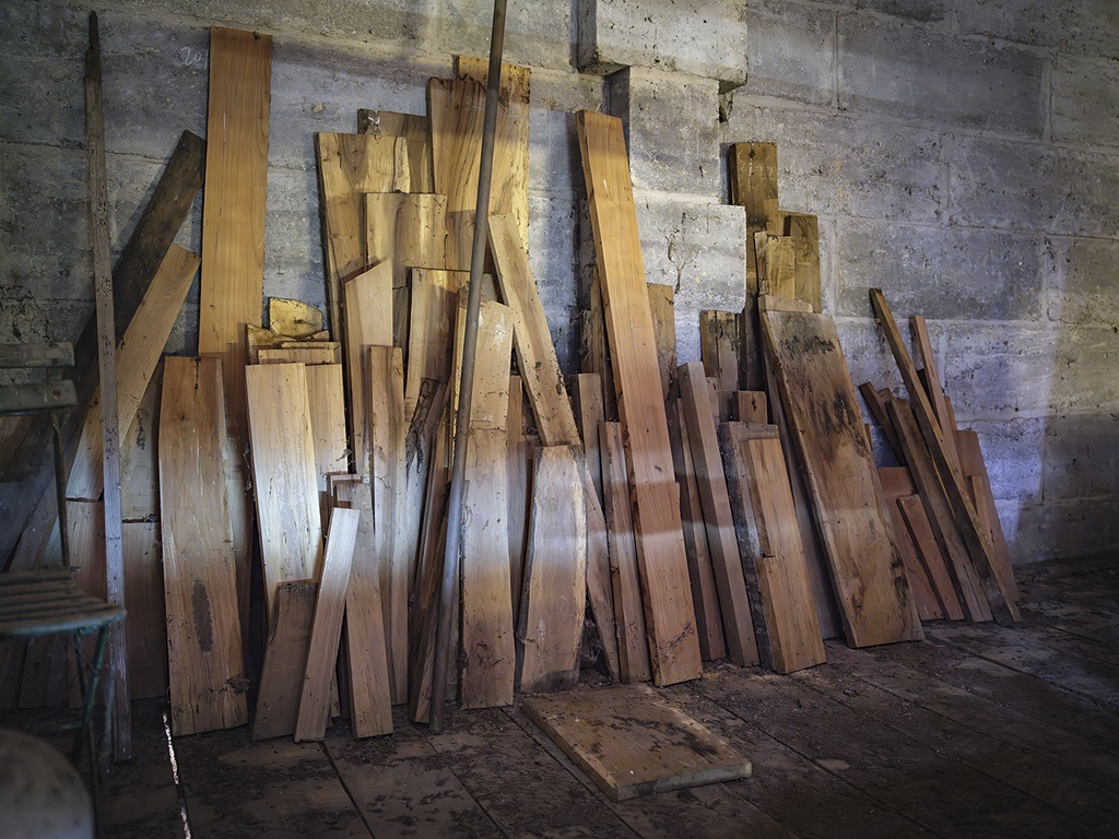

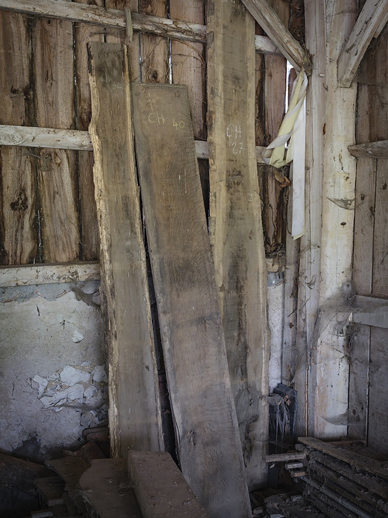

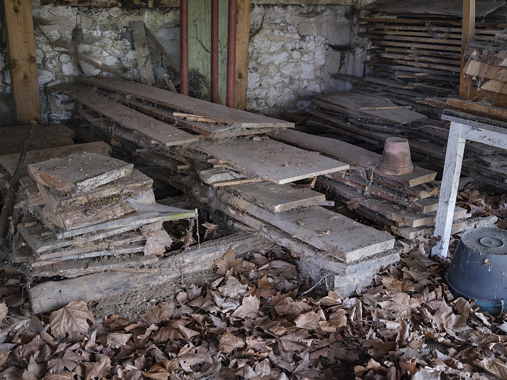

Bonjour, je viens vers vous suite au décès de mon père. Il laisse ses machines et son stock de bois dont nous devons nous séparer. Incapable de connaître la valeur de l'ensemble, j'ai besoin de conseils sérieux afin de ne pas le brader.
Pas trop de souci pour le combiné bois principal, il s'agit d'une Robland X260 avec double aspirateur et ses outils.
Par contre il avait un stock assez important de bois de qualité (chêne et noyer principalement). J'ai photographié l'ensemble, réparti en 13 photos.
L'idée c'est d'avoir un ordre de grandeur global, une fourchette me permettant de savoir de quoi on parle pour vendre ce stock au mieux, l'idée n'étant pas de gagner un maximum d'argent, mais surtout de ne pas se faire avoir...
Evidemment, si des passionnés sont intéressés, parlons-en en MP, une fois que j'aurai recueilli vos avis, je posterai différentes annonces en ce sens.
L'ensemble se trouve en Dordogne.

J'y vois plus clair, je vais proposer le lot pour 500€ et si ça ne trouve pas preneur, ça viendra avec le Robland X 260.
Si il y a des amateurs parmi vous, près à se déplacer en Dordogne, qu'ils me fassent signe.

Le prix du bois, c'est un truc très relatif. Cela dépend de la région, de la production et de la demande locale, etc.
De plus, du bois vendu par une scierie en grande quantité (des plots complets) ne se vend pas de la même manière qu'un stock de bois d'amateur, dépareillé.
Un professionnel qui a besoin de grandes quantités n'achetera pas le stock d'un amateur.
Une scierie est organisé pour transporter le bois. Dans ton cas, c'est l'acheteur qui va devoir se débrouiller pour transporter tout ça.
Mais surtout, très franchement, tu ne vas pas faire fortune avec ça...
Ce bois a une immense valeur sentimentale et personnelle, mais en termes marchands, il y en a pour quelques centaines d'euros, c'est tout. Si tu vends plus ou moins cher, la différence sera minime.
Donc, ton inquiétude sur le fait de ne pas "brader" ou "ne pas te faire avoir " et de "vendre au mieux" est toute relative et un peu étrange...
Le mieux, c'est de trouver quelqu'un qui saurait vraiment en profiter. Un amateur passionné, ou un jeune qui débute.
On ne se fait pas avoir quand on transmet un truc de la part d'un passionné (ton père), à un autre passionné.
C'est cela qui est important, la transmission. Le fric, c'est secondaire.
C'est sans doute ce qu'aurait aimé ton père. Que son stock de bois serve à quelqu'un qui était tout aussi passionné que lui. Peu lui importerait de savoir si tu as fait un bon "profit" dessus ou pas.
Peu importe le prix auquel tu vas vendre. Avant tout, essaie de trouver quelqu'un qui saura en faire quelque chose.
Personnellement, ce stock de bois, je le donnerais.

pour liquider un stock de bois il faut s adresser a des bricoleurs en mettant des prix bas
le prix dépend de l'acheteur
dans les ventes aux enchères suite a des liquidations le lot partirait a 500 euros encore si il y a une enchère , je parle d' expérience
j ai moi même acheté des fonds de menuiserie à des collègues décédés pour faire plaisir a leurs héritiers
mais les trois quart des achats ont terminé au poêle
en mettant cela sur le bon coin vous avez des chances de vous débarrasser du stock
bien amicalement

J'ai acheté ce genre de bois, en amateur qui veut se constituer un stock de bois dans lequel piocher au gré des envies et des besoins.
Donc (même si ça dépend de la localisation, etc.), je te conseillerais de le vendre à quelques centaines d'euros le m3 (peut-être entre 300 et 500), et les moins belles planches, tu les donnes pour débarrasser...
Souvent, on voit du bois à des prix exorbitants sur LBC, parfois plus cher que du bois de bonne qualité chez un pro. C'est de la folie (et la raison pour laquelle je deviens réticent à acheter ce type de bois), car il faut savoir qu'il y a beaucoup d'aléatoire et de perte...
Il faut bien se rendre compte que les gens qui se tournent vers ce type d'offres cherchent des prix réduits.

et surtout, le stock d'un amateur/passionné, comme ça, il se peut fortement que le bois ne soit pas de super qualité (bois acheté localement au scieur du coin, en petit lot, d'arbre de plein champs, avec pas mal de nœuds, tordu... qui plus est, peut-être piqué...)
Donc, faut pas en espérer une grande valeur marchande...
Après, je suis assez radin, donc dans un cas comme le tien, j'aurai du mal à donner un tel stock, mais en mettant l'annonce sur le bon coin, ça partira... Faudrait avoir une idée du cubage de l'ensemble, et des différentes essences pour intéresser le chalan...
Airdrien
La fourchette 300 / 500 me parait aussi correcte. Si j'étais dans le coin je me déplacerais sûrement pour voir. J'ai acheté un lot varié à 400€/m3 avec du poirier, du chêne, du noyer, du robinier, je pioche dedans pour mes projets d'amateur.
qu'est ce que vous ne voulez pas brader?
si c'est l'esprit, le mieux est peut être de mettre une annonce en local, a la boulangerie pourquoi pas et faire conaissance avec, pourquoi pas, des (aspirants)artisants locaux et ainsi nouer de vrai relation

passer une annonce pour qu'un boiseux local qui aurait envie de jouer le jeu, passe donner un coup de balai et évaluer les dégats éventuels et les vraies planches (un menuisier utilisera quand même habituellement prioritairement ses plus belles planches, donc un stock qui traine n'est a priori pas comparable a un stock de marchand de bois)
voila, je vous souhaite un mix de tout ca, sans rien brader bien sur
Un beau stock !
Trop aléatoire pour un pro, idéal pour un amateur qui acceptera le risque de pertes.
Donc, comme dit Kentaro, s'orienter vers des gens du coin qui viendront emporter des lots à prix contenu (regarder les tarifs sur LeBonCoin, par ex.). Ainsi, ce bois fera plusieurs heureux.
Ou pourquoi pas proposer le don du bois contre la réalisation d'objets qui vous laisseront des souvenirs.

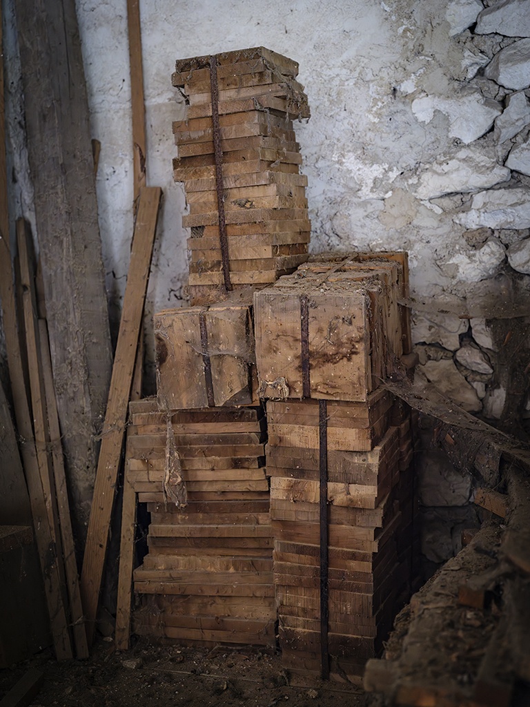

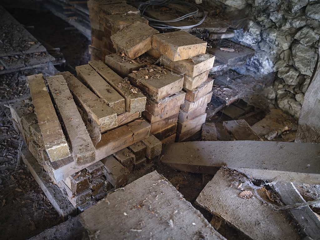

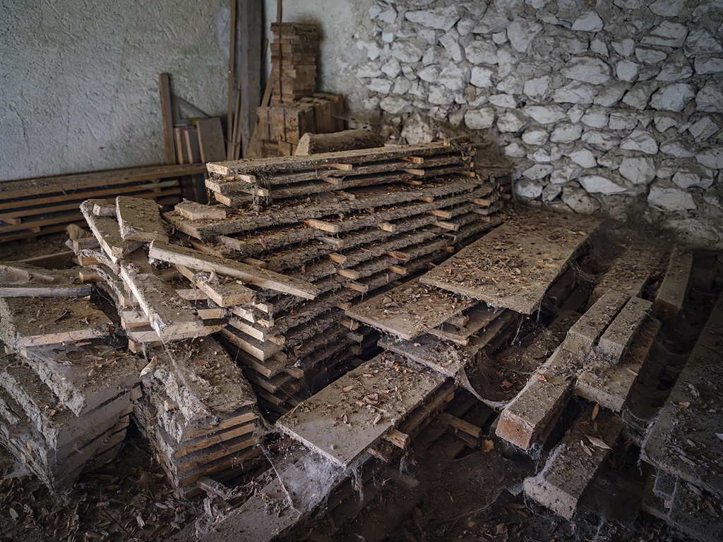

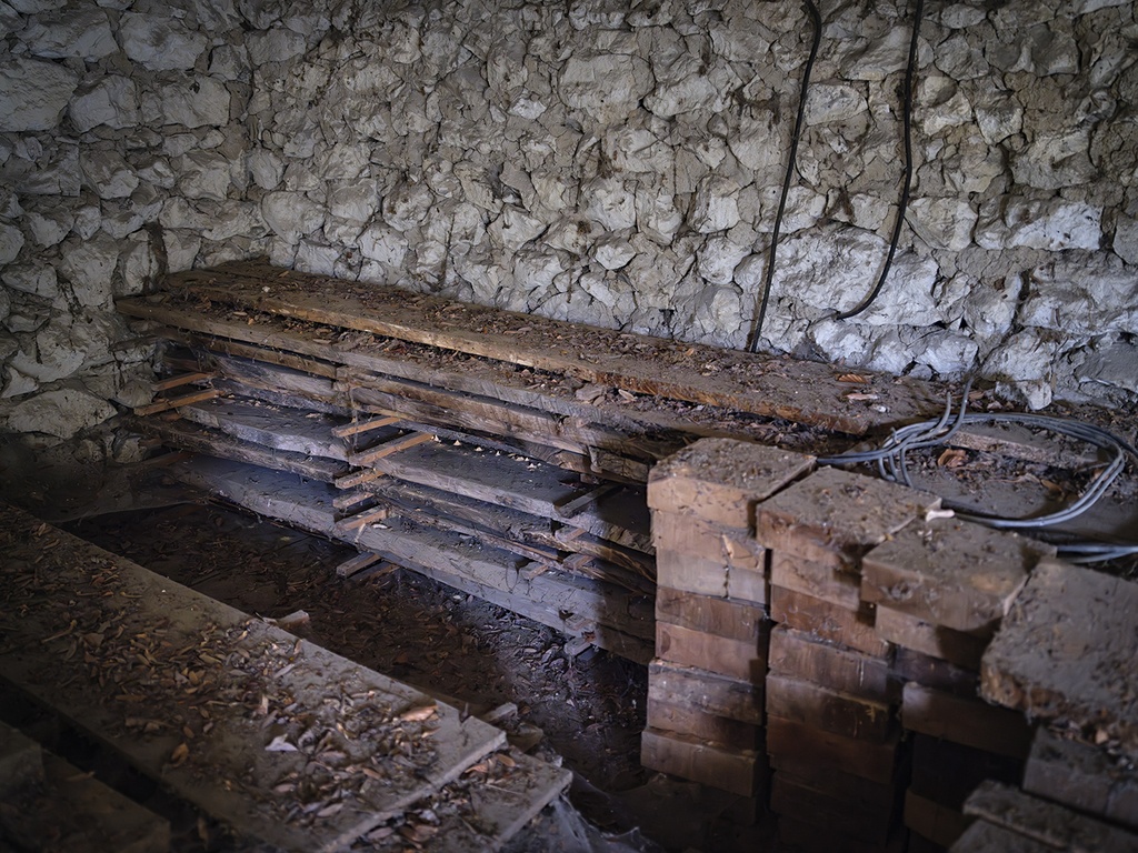

Sinon, à quel usage étaient destinés les carrelets et blocs carrés (2 dernières photos) ?
Tournage ?

Pour les carrelets je ne sais pas exactement, mais mon père avait aussi un petit tour à bois
dBPs
Les tranches carrées cest la 1ere fois que j'en vois, mais je ne sais pas un pro
Sur la photo elles sont cerclées, certainement en provenance dun marchand, donc pour une utilisation bien particulière que ma curiosité aimerait connaitre ...
dBPs Oui, j'aimerais bien savoir aussi !
Peut-être en provenance d'un atelier de tournage car ces carrés peuvent servir de base pour la fabrication d'assiettes.
dBPs
Elles me paraissent bien grande, par rapport à l'information de Keilwerth qui nous dit que son papa avait un petit tour
J'aimerais aussi connaître la nature du bois
dBPs je voulais dire que le lot cerclé avait peut-être été récupéré pour le tournage puis laissé de côté ?
