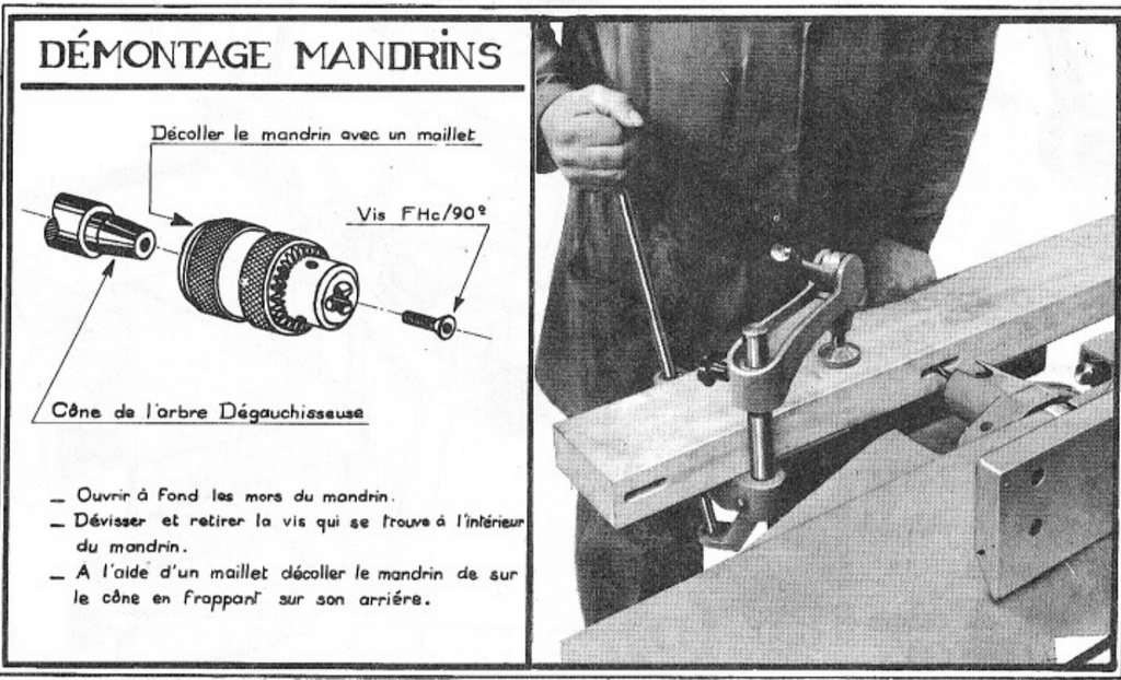

merci de la réponse. J'ai pensé à démonter le mandrin mais je ne sais pas comment m'y prendre : est-il vissé, emmanché coniquement ???
erredubois
Normalement, c'est un emmanchement conique et il y a une vis au fond du mandrin (possiblement pas à gauche suivant le sens de rotation de l'arbre). On enlève la vis, on tapote sur les cotés du mandrins (avec une cale de bois ou un jet en bronze pour pas abîmer le mandrin avec le marteau) et si c'est pas grippé ça vient tout seul. Si on n'a pas de chance, il faut taper plus dans l'axe pour mieux décoller le cône.
Je joins un extrait de la doc de ma combiné comme exemple.
Bonne chance

Aussitôt lu, aussitôt fait. Merci
Mandrin démonté et clé trouvée.
Merci encore.
