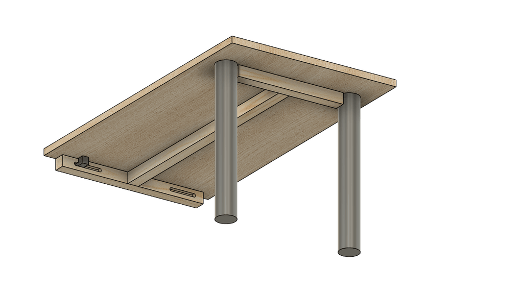

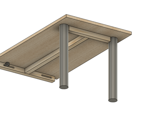

je prendrai le temps de concevoir une structure en H tenon mortaise, et des taquets pour le travail du bois,
tu pars sur quoi comme pieds?

Merci pour le plan et la réponse.
Pour le H en tenon mortaise ça semble faisable et sympa à faire. Je vais creuser ça.
Il faudrait quoi comme épaisseur pour que ce soit efficace ? J'ai un peu de rab sur le plateau si jamais (c'est un 160x80), des morceaux de 100x27 en épaisseur ça irait ?
Pour les taquets et le travail du bois je suis moins sûr de comprendre. C'est la pièce grise sur le plan, pour que le plateau puisse bouger quand le bois va travailler ?

oui des petits L qui laissent le bois travailler plutot que risquer de fendre ou bomber, on les voit bien ici chez boris qui détaille bien ses réa
100 ca devrait raidir, en effet, mais vérifie que les genoux passent, a priori on met quelque chose qui ne descend pas autant en prenant plus large.
