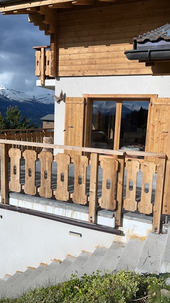

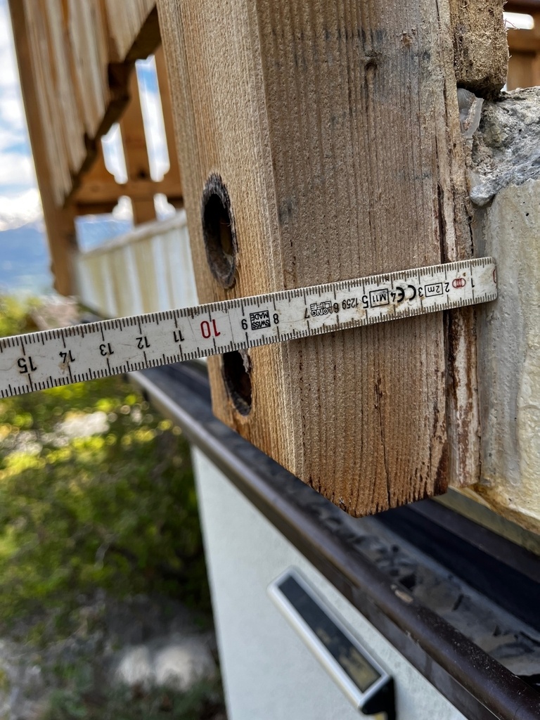

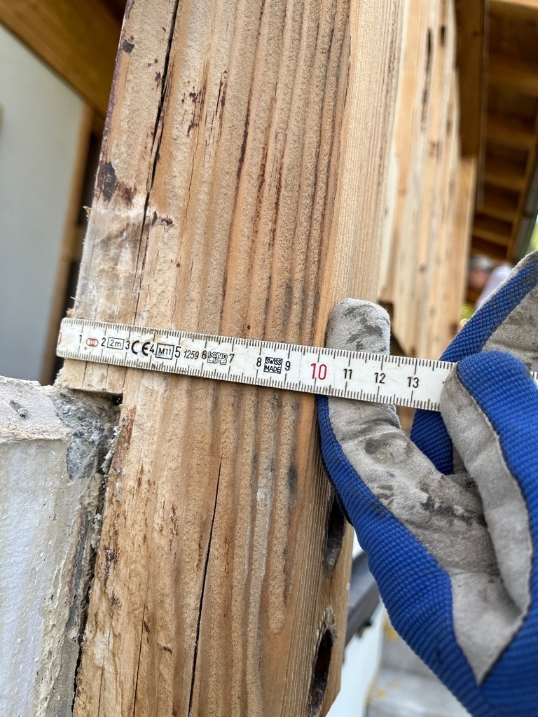

Plusieurs poteaux du garde-corps de la terrasse de mon chalet ont été très endommagés, voire pourris, par les pluies, malgré une base protégée au silicone. A part quelques-uns que je dois remplacer complètement, je voudrais uniquement supprimer la partie endommagée, généralement sur 10-20 cm et poser les poteaux raccourcis sur une base métallique fixée latéralement sur la terrasse. Je n'ai pas vraiment vu d'articles standards qui me permettait de faire cela.
Je suis preneur de tout conseil qui me permettrait de remettre ce garde-corps en état.

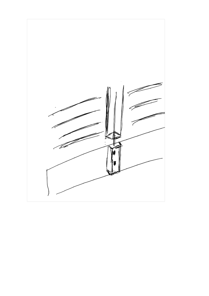

Je pense qu'il faut que tu réfléchisses à la conception un support spécifique en ferraille. Il faut qu'il s'adapte au profil de ta dalle et isole du sol les poteaux. Le bois doit être aéré au maximum et non l'humidité enfermée dans un joint de silicone qui finit toujours par pourrir. Laissant l'eau pénétrer sans qu'elle puisse ressortir ou sécher véritablement. Pour avoir été confronté à ce genre de conception j'avais utilisé du fer plat que j'avais fait souder. En faisant ainsi tu auras certainement quelque chose de plus costaud que ce que le commerce peut t'offrir.

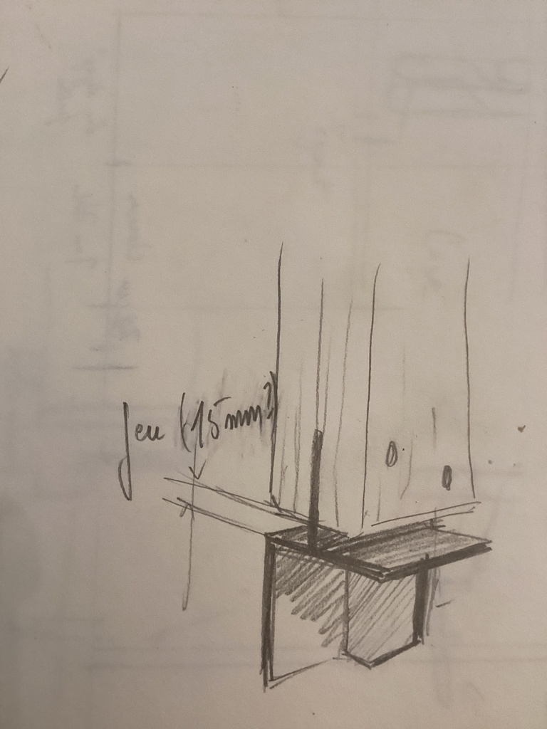

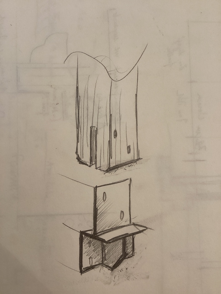

Comme on assure côté sav, voilà une proposition avec des tronçons de té en 80x80 (vu aux alentours de 50€/ml) soudés ensemble. On doit pouvoir en tirer 3/ml.
Il faut pouvoir usiner la fente dans le poteau (sar, défonceuse, scie sous table, plusieurs méthodes conviennent). Et ménager un espace entre le bout du poteau et le fer du plan horizontal (edit: image de l’assemblage. Garder env 15 mm?)
