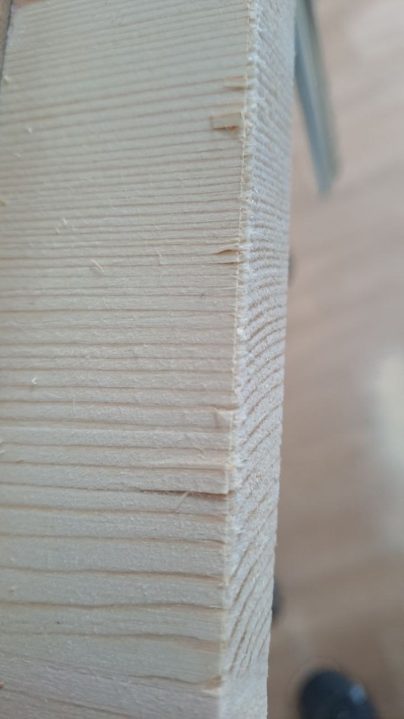

Je suis confronté à un problème d’arrachage en ligne des fibres dans les planches en pin.
Comment faire pour éviter toutes ces écailles qui se lèvent et s’arrachent en bout de planche?
Merci,
Olaf

C’est pas facile.
On peut notamment utiliser un pare-éclat.
On peut également sortir la lame à fond sur une scie sur table et mettre une autre planche dessous en guise de pare éclat.
A la plongeante on peut faire une première passe à 2mm pour éviter que la seconde passe ne fasse surgir les éclats.
Certains mettent du scotch sur la zone de coupe. Une lame neuve peut aider.

Merci Oak. Je n’ai ni scie plongeante, ni scie sur table. C’est les meubles de l’amateur peu équipé. Je retiens le truc du scotch.

En plus du scotch un coup de cutter
J’oubliais l’essentiel, merci Marco2b .
Trancher le fil au cutter ou au tranchet.
J'allais le dire trancher le fil au cutter !

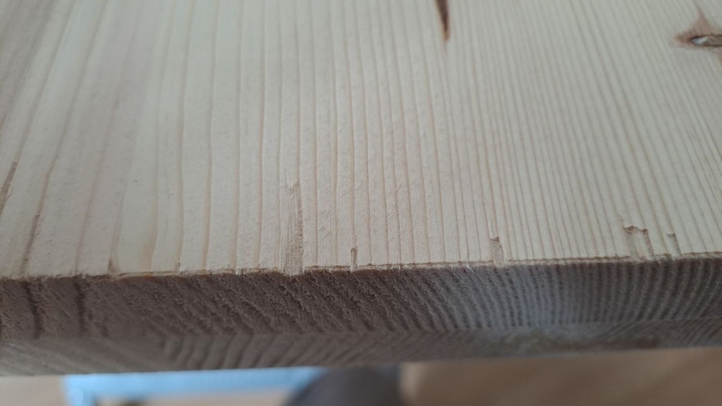

privilégier une fine dentition de lame afin de minimiser le problème.

Vous pouvez opter pour une paire de planches martyrs qui vont "prendre les éclats" à la place de votre pièce de bois en les serrant au-dessus et en dessous de celle-ci...
Si jamais ça fait une épaisseur de bois trop importante, vous pouvez aussi installer deux paires de part et d'autre du trait de scie, ça devrait agir de la même manière, le sciage des martyrs en moins...
Autre possibilité : opter pour une lame de finition ou, à minima, qui a un nombre élevé de dents et de petite taille (genre denture de lame de scie à métaux)
Naturellement, vous combiner les deux...

A la sauteuse, lame a denture inversée ou sciage par le dessous

Scie sauteuse. Bien sûr ce n’est pas idéal, mais je vais utiliser ça pour encore pas mal de coupes, et j’aimerais faire plus propre. C’est pour faire des meubles tout simples (étagères, bibliothèques...).
J’aimerais bien que les bords soient nets. Bien sûr je peux raboter ou poncer les bouts pour faire disparaître les éclats, mais mieux vaut prévenir que guérir.
jeromeDargnat
Si tu utilises une scie sauteuse c'est assez délicat d'avoir une coupe propre de part le mouvement de la lame. Tu peux limiter le problème de plusieurs façons :
  • garder la face qui sera visible dessous pendant la coupe, la majorité des lames coupant à la remontée (dents vers le haut).
  • couper avec une seconde planche sur le dessus comme suggéré par Oak pour plaquer les éclats

Olafur Comme Oak ou Marco2b ou jeromeDargnat , scotch de peinture/coup de cutter et autres solutions apportées.
Tu as aussi des lames pour la finition. Mouvement pendulaire à 0 pour éviter un sciage trop agressif. Tu y vas doucement.
Enfin, des lames neuves ou bien affutées est aussi important.

Merci Bingo. Je pensais qu’une vitesse lente arrachait plus que ça ne coupait, mais pour être plus précis à la scie sauteuse il faut couper plus lentement, c’est bien ça?
BingoDS
Attention je ne parle pas de vitesse, mais du mouvement pendulaire (mais bon mécaniquement effectivement ça va aller moins vite à la coupe), la vitesse de la machine et donc de la lame, elle, ne change pas (vitesse max pour du bois).
