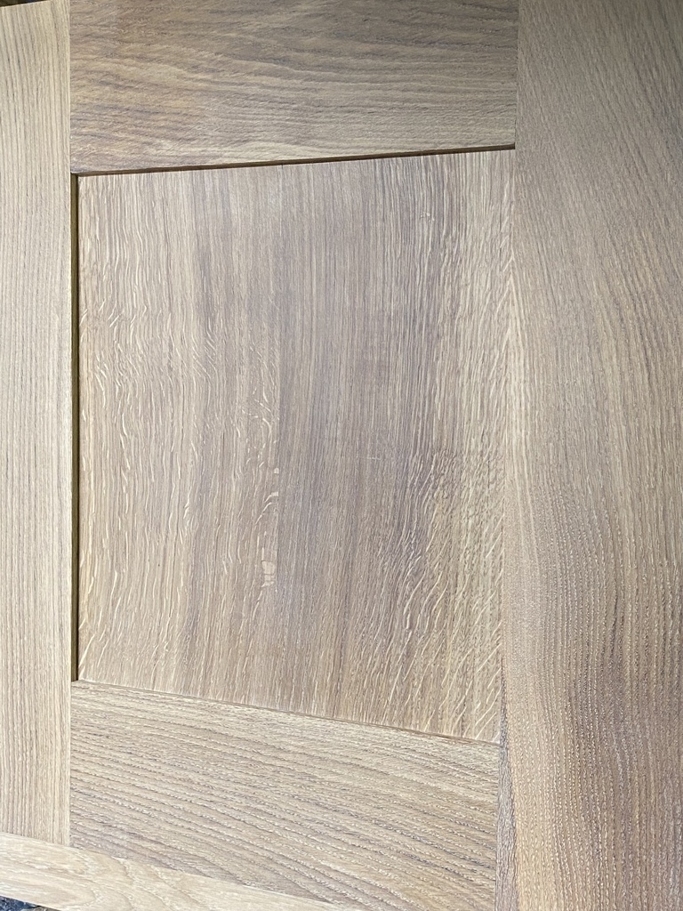

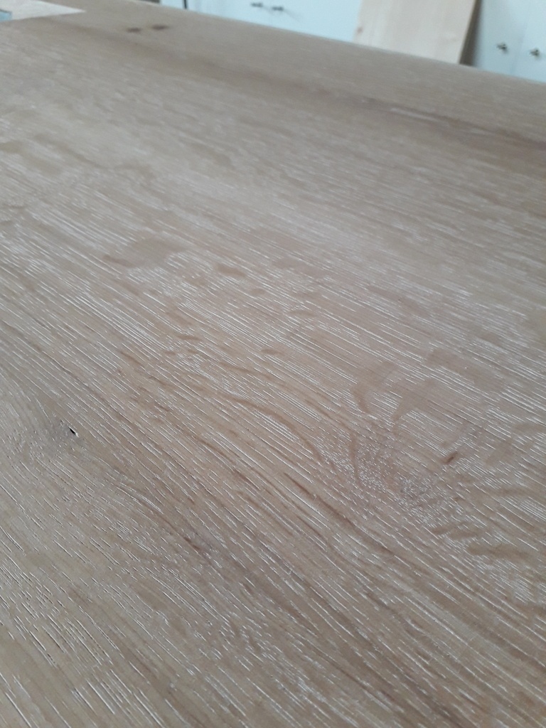

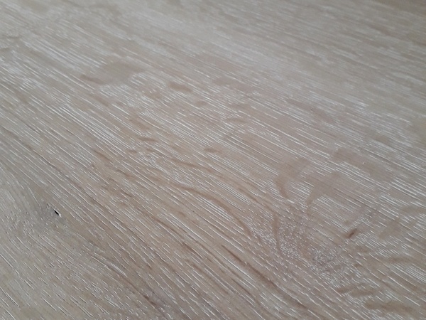

Bonjour les boiseux, j’ai fait un meuble en chêne, ponçage grain 120, Cleaner de Rubio et huile smoke 5%.
La couleur était magnifique mais quelques jours après le noir du tanin est apparu et vient assombrir.
A votre avis, si je ponce et que je mets un anti tanin, les traces noires vont disparaître ou c’est peine perdu?
Merci de vos conseils

J’avais fait un essai au préalable sur une chute du même plateau que le meuble. La couleur n’a pas bougé.

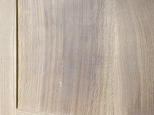

Je me suis déjà servit du Smoke 5 %. Je t’envoie une photo du résultat.
Je voterais plutôt pour une partie plus sombre du bois.
