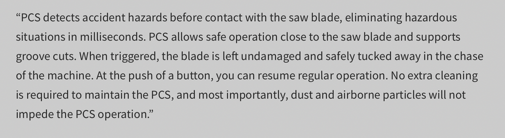

Article en anglais😬
BingoDS
Traduction via ChatGPT pour la rapidité, il ne semble pas y avoir d'erreurs :
"Le PCS détecte les risques d'accident avant le contact avec la lame, éliminant ainsi les situations dangereuses en quelques millisecondes. Le PCS permet une opération sécurisée à proximité de la lame et prend en charge les coupes en rainure. Lorsqu'il est déclenché, la lame reste intacte et est rangée en toute sécurité dans le châssis de la machine. D'une simple pression sur un bouton, vous pouvez reprendre le fonctionnement normal [de la machine]. Aucun nettoyage supplémentaire n'est requis pour entretenir le PCS et, surtout, la poussière et les particules en suspension dans l'air n'entraveront pas le fonctionnement du PCS."
