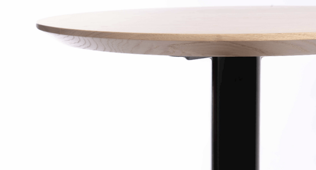

Petite question sur la meilleur méthode pour arriver à mes fins : je cherche à fabriquer un plateau de table avec un profil "aile d'avion" du style de la photo.
Jusqu'à présent j'ai fait quelque chose de ressemblant avec une fraise a 45° et une défonceuse mais la j'aimerais faire quelque chose de plus échancré, plus aplati.

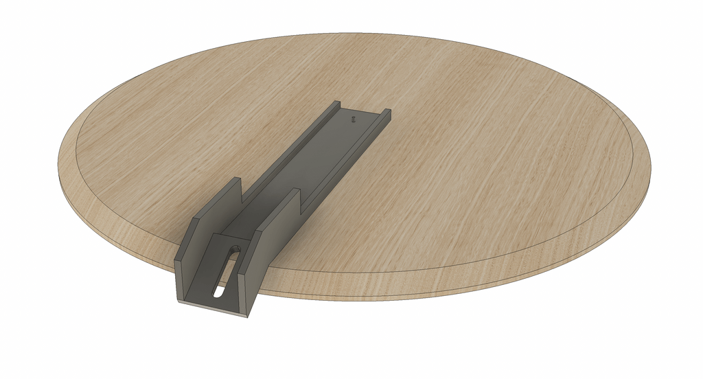

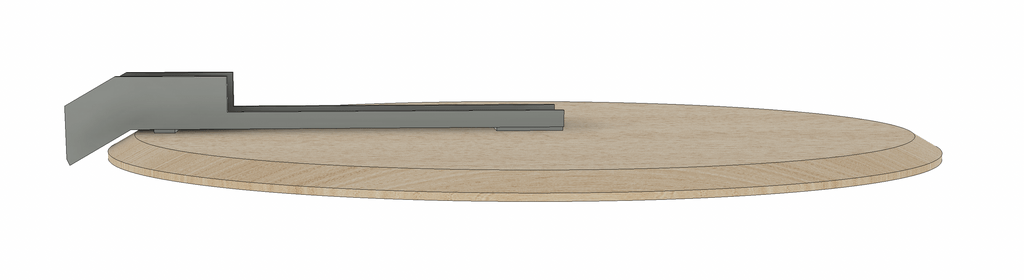

Bonjour ,je ne suis pas sûr que le plateau que vous devez chanfreiner soit rond mais s' il est rond .
, comme ditfrancoisB30 c est un travail pour la toupie , A défaut je ferais un montage d usinage comme sur le croquis ci dessous, monté sur l axe du plateau.
Une petite défonceuse avec une bague vient charioter dans la rainure du montage.
J espére que ça peut aider.
BenDM
Un grand merci normandie !
Cette solution me plait bien ! Je vais la tenter mais je n'ai pas de doute que ça marche.
