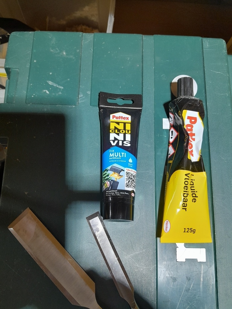

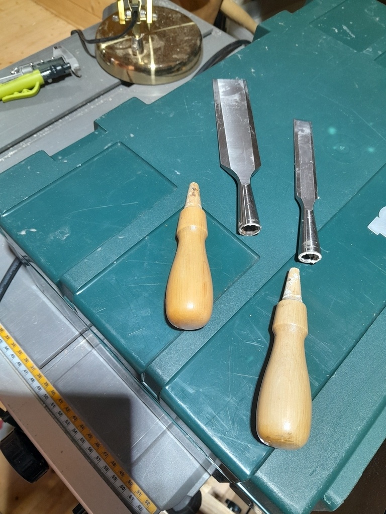

J'ai des ciseaux à bois Stanley (photos ci-joint). Je n'arrive pas à trouver une solution pour que le manche reste fixé à la lame de façon perenne. Au bout d'un certains temps d'usage la lame fini par ester dans le bois et je me retrouve avec le manche dans la main... Je ne vois que le collage comme solution mais peut être avez vous d'autres solutions ou des conseils à me donner pour ce problème ?
J'ai utiliser deux colles différentes : une néoprène et une autre qui est composé de je sais pas quoi (photos ci-joint).

Ce système marche en très bien depuis des décennies sans nécessiter de colle. La partie conique vient se coincer dans la virole, c'est presque indecoincable après (un peu comme un cône morse quoi). Je pense que le bois de tes manches a un peut bougé. Soit ton cône ne fait plus le bon angle (il y a du jeu), soit l'epaulement du cone qui vient buter sur la virole et empêche celui-ci de serrer correctement.

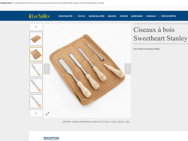

j'ai fait un tour sur le site LeeValley et ils confirment tes dires,
manches non collés
"De retour sur le marché, ces ciseaux sont maintenant fabriqués à Sheffield, en Angleterre. Ils possèdent leur forme d'origine ainsi que le petit manche à tenon typique des modèles américains d'autrefois. Plutôt rares de nos jours, les ciseaux à bois à douille sont remarquablement résistants, car les coups de maillet répétés ne font que renforcer la jonction douille-tenon."

les cônes sur mes ciseaux font 30 mm environ
de plus un ciseau ne doit pas être frappé comme un sourd et le manche du ciseau quel que soit le montage doit être manié avec douceur

Salut Étienne, comment fait tu pour nettoyer l'intérieur de la douille qui a des dépôts de colle à l'heure actuelle ? Avant de tester ta méthode il faut que ma douille soit propre.
bonjour a l aide d'une dremel je met l' embout approprié pour nettoyer le métal
ou bien je taille un tourillon en cône je colle de la bande abrasive et j' utilise une perceuse

A mon sens, le système est mal conçu... L'embout n'est pas assez long. C'est trop faible comme fixation.
Il vaut mieux avoir des ciseaux avec une soie (longue tige), qui s'enserre dans le manche en bois, avec une virole pour éviter que le manche en bois ne se fende.

Ce système avec emmanchement coniquest utilisé depuis très longtemps sans soucis... c'est fonctionne comme un coin, le Manche s'enfonce de dans la virole et se coince très fort. Pour moi on est sur un souci de connes qui n'on pas l'angle correct ou qui sont trop petits
benjams Des emmanchement coniques pour des perceuses ou tours, ok, la contrainte est dans l'axe du cone.
Sur un ciseau à bois, les contraintes sont multiples, cela cisaille, le coin en bois s'use, en plus, il n'est pas assez long.
Première fois que je vois ça sur un ciseau à bois.
Mais bon, si tu dis que ça marche, donc, ok, ça marche. No problem! 🙃
PS: Pour moi, un truc qui marche, c'est un truc qui marche, même en cas d'usure ou sous contrainte. Un truc qui ne marche plus quand il n'est plus parfaitement ajusté, pour moi, c'est un truc qui ne marche pas et qui est mal conçu.
benjams
Je suis c'est pas courrant en france mais c'est populaire dans les pays anglo-saxons. Un peu plus aussi pour la charpente.
Dans l'idée quand on frappe sur le manche ça coince le cône. Selon certains ça empêcherait les manches de fendre à cause des coups repetés, mais ca me semble tiré par les cheveux.

peut-être percer le cône et mettre un clou, comme les manches de pelle ou râteaux
et mettre de la cyano en ajustant bien le bois à l'angle du cône (en tournage, le cyano durci le bois, pour du filetage par exemple)
edit: rectificatif:
ignorant, j'ai fait des recherches , et je me suis planté. pas de trou, pas de colle.
"les ciseaux à bois à douille sont remarquablement résistants, car les coups de maillet répétés ne font que renforcer la jonction douille-tenon."
alors, peut-être un coup de tour pour rectifier le cône et la butée, sinon en tourner des neufs, tu as le modèle
bonne journée
Hervé
une solution qui bouge plus c'est couler de la résine, le problème c'est quand ca prend un peu de jeu, qu'on bricole et qu'on continue on ne fait qu'agrandir,
la résine comble les mm perdus, au besoin agrandir le trou que la résine prenne bien partout.(euh diminuer, faire des stries dans le manche pour ce cas ci) j'en ai coulé pour mon ciseau de 40 et bouge plus depuis (résine epoxy de gsb)
tu peux peut-être percer en travers et mettre une goupille rivetée ? (un clou coupé 2-3mm plus long et martelé) plutôt proche du bout du métal, pour être le plus loin possible dans le bois. mais selon l'usage que tu fais de l'outil, ça ne tiendra pas forcément indéfiniment. si tu colles, je conseillerais de l'époxy, ou une goutte d'un truc genre sikaflex. pas trop pour ne pas amortir, mais c'est à peu près les seuls trucs qui tiendront sur le bois et le métal. la gomme-laque aussi, mais moins simple de s'en procurer. Mais sinon si c'est encore possible, il faut se faire rembourser et acheter des outils emmanchés correctement. Comme dit Kentaro , un emmanchage classique soie-virole ne pose pas de problème en général.
bonjour Sika Flex pour moi non
la gomme laque surement pas
l'époxy oui mais une époxy pour ce travail car il existe de nombreuses formulations et surtout bien préparer le métal et le bois et bien serrer
