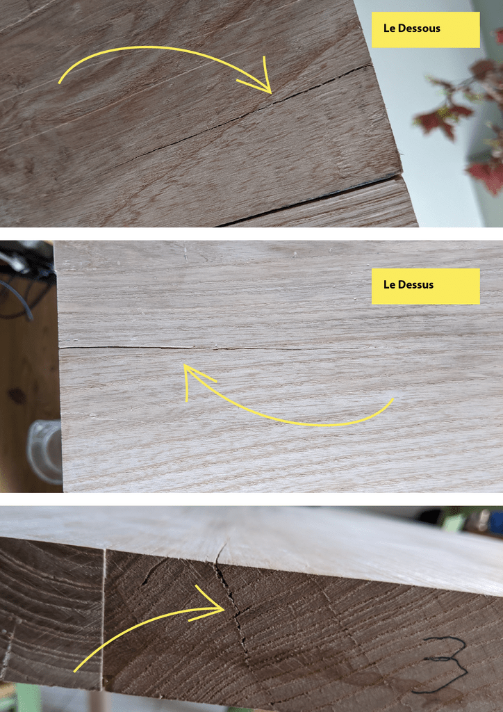

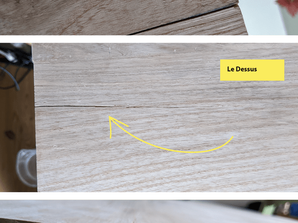

Une légére fente est apparue sur mon plateau de table que j'ai fait.
Je pensais la stopper avec l'insertion d'un papillon sur le dessous pour qu'il soit caché.
Seulement la fente est moins importante sur le dessous que le dessus, je me questionne donc sur l'efficacité du stoppage.
Que me conseilleriez-vous ?
(J'ai également pensé à l'insérer dans l'épaisseur, mais je doute que ce soit bon compte tenu du fil).
Merci !
je n ai jamais mis de papillon sur un dessus de table , je trouve cela laid et peu a propos
j essais déjà de comprendre le pourquoi de la chose si cela provient d'un bois peu sec ou une dessiccation par le bout ou d' un traitement du bois que d'un coté ou bien d 'un bois qui na pu se retiré car fixé d une manière rigide par le dessous
dans un premier temps je regarde avec un serre joint si en serrant le bois revient
si oui je recolle a la colle cyanoacrylate moyenne en mettant une étanchéité par le dessous et une fermeture par l'about
et je laisse cela pendant quelque jour pour que le bois reprenne une position normale
il faut donc soigner la cause plutôt que l'effet et éviter le séchage par les abouts

Sur l'image du bas, je vois d'autres amorces de fente. J'ai une explication hypothétique, lors du débit les embouts de plateau ont été recoupés trop court (c'est souvent tentant pour économiser de la matière), donc les fentes existent mais on ne les voit pas nécessairement, ensuite lors du corroyage, s'il existe un talonnage et qu'on sert bien sur les extrémités on accumule encore des tensions dans le bois, résultat la zone avec l'amorce de fente cède et voilà .....
Pour moi la solution radicale et invisible, c'est un trait de scie circulaire dans l'axe de la fente (en respectant également son inclinaison), en traversant l'ouvrage de part en part, recollage, et normalement ça devrait le faire.

Ah oui, solution radicale, mais logique. Je n'ai pas l'équipement, je travaille avec des outils main.
cray
Ben on peut aussi faire une coupe à la main avec un coup de rabot, ça revient au même.

As-tu prévu une emboîture en bout ? Si non il est encore temps d'y songer et ça pourrait masquer ce défaut.

Non pas du tout, les côtés longs sont bruts, l'emboîture aurait du mal a trouvé sa place. mais bonne idée !

Pk la fentes est t elle survenue ? Avez vous une idée ? A mon avis la fente n est pas assez grande pour placer un papillon esthétiquement. Pour ma par je recoupe sur la fentes et je recolle le dessus.

Aucune idée. Il séchait depuis des années chez un menuisier.
Peut-être est-ce juste une partie de qualité moyenne. Merci

Avez vous recouper les bous des plateaux ? Quand je débite je l aisse tomber 10 à 12 cm en début et en fin de plateaux. Car c partie la sont plus sec et donc quand elle sont mise en œuvre elle peuvent se fendre

En fait, c'est un menuisier qui m'a débité, et dégauchi les pièces, sans doute cela peut expliquer la fente...

Il faudra attendre l'avis des experts mais je crois qu'avant d'être à la mode, les papillons étaient systématiquement mis en dessous.

je ne suis pas partisan d allaise en bout , mais d 'un traitement sérieux pour éviter les dessiccations par le bois de bout
le menuisier qui a une certaines expérience en la matiere
plus de 65 ans
