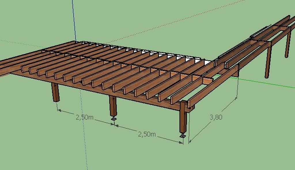

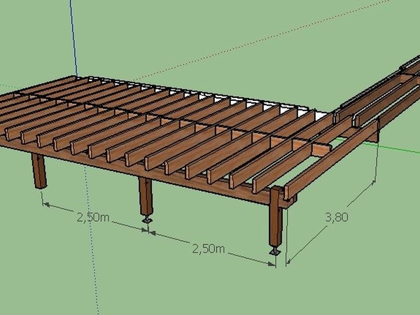

J'aurais besoin de vos lumières, je suis entrain de montée une structure pour ma terrasse et je me suis rendu compte que les réservations qui était prévu tous les 2m sont enfaite tous les 2,5m.
Est-ce que la poutre porteuse (de 220x120) est toujours bonne avec deux appuis de 2,5 ?
J'ai une surface de 7,5m sur 3,8, des solive de 200x60 avec des lames chêne de 25mm. La poutre porteuse est en mélèze ( 3 poutres) assemblées sur des poteaux de 120x120.
Merci pour votre aide

Bonjour, cela dépend surtout du poids que la structure devra supporter (son propre poids + ce qu'il y aura dessus, de manière permanente : le sol de la terrasse, et de manière temporaire : le mobilier, le nombre de personne max que la structure doit pouvoir supporter, ...) ce guide peut apporter des réponses :

pour moi a vu de nez les 2.50 d'entraxe sont bon.
par contre les solives avec une portee de 3.80m ca me parrait tres leger
repasser les solives a 28 cm d axe en axe et mettez 2 cours
d' étrésillons
et fixer avec des équerres vos solives sur la structure
