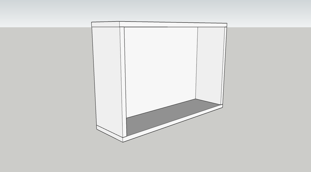

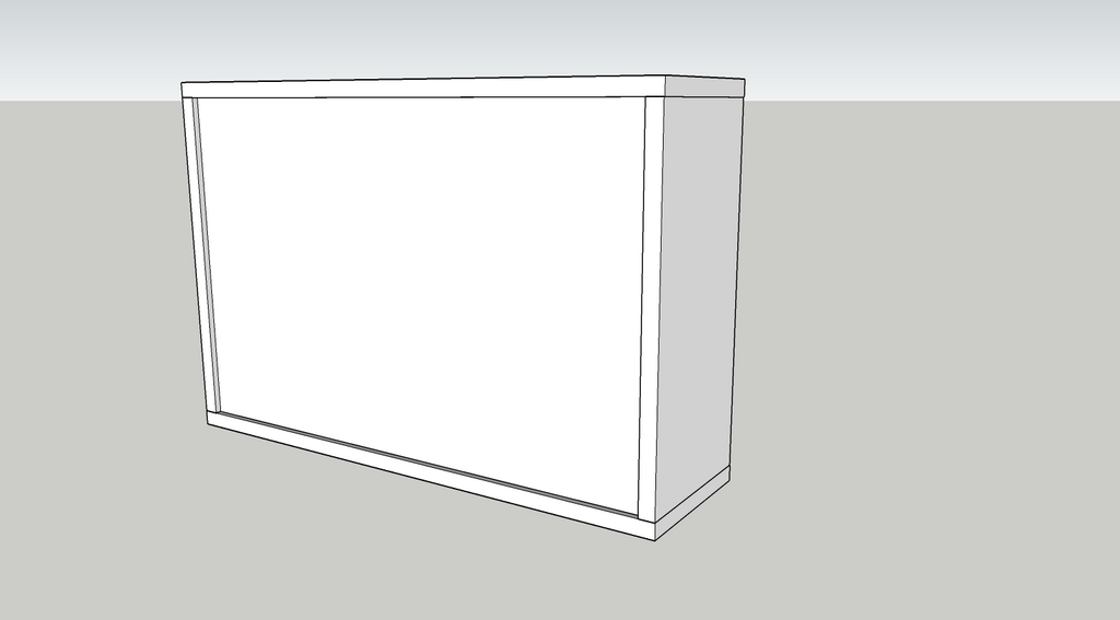

Pour un projet à venir, on me demande un système qui soit démontable et remontable plusieurs fois.
En gros il s'agit de tables d'1m80 de long par 1m20 de haut et 50cm de profondeur. Il y aura un panneau, CP de 19 ou 22mm, à l'intérieur sur l'avant. Je vous joint un plan pcq je ne sais pas si je suis bien clair.
Les panneaux feront 50mm d'épaisseur. Pour plus de légèreté lors des manipulations, ils seront fait avec deux CP de 9mm et des liteaux de 30mm entre chaque CP pour atteindre les 50mm. Le tout sera plaqué avec du strat. Il y aura aussi des verins réglables en dessous.
Je pense tout assembler avec un système démontable, y compris le panneau du milieu qui me servira de contreventement.
Ma question concerne le système démontable à utiliser. Je me demande s'il serait mieux d'utiliser des clamex ou le système démontable de domino.
Pour ce qui est des clamex, ils peuvent être vissés donc aucunes pièces ne peut se perdre lors des manipulations. Par contre pour les dominos démontables je n'en sais rien. Les pièces peuvent-elles prendre du jeu et finir par tomber?
Lequel des deux tiendra le mieux au montage et démontage?
Pour info j'ai déjà la domino mais peux envisager l'achat de la zeta. Achat qui viendra de toute façon un jour ou l'autre.

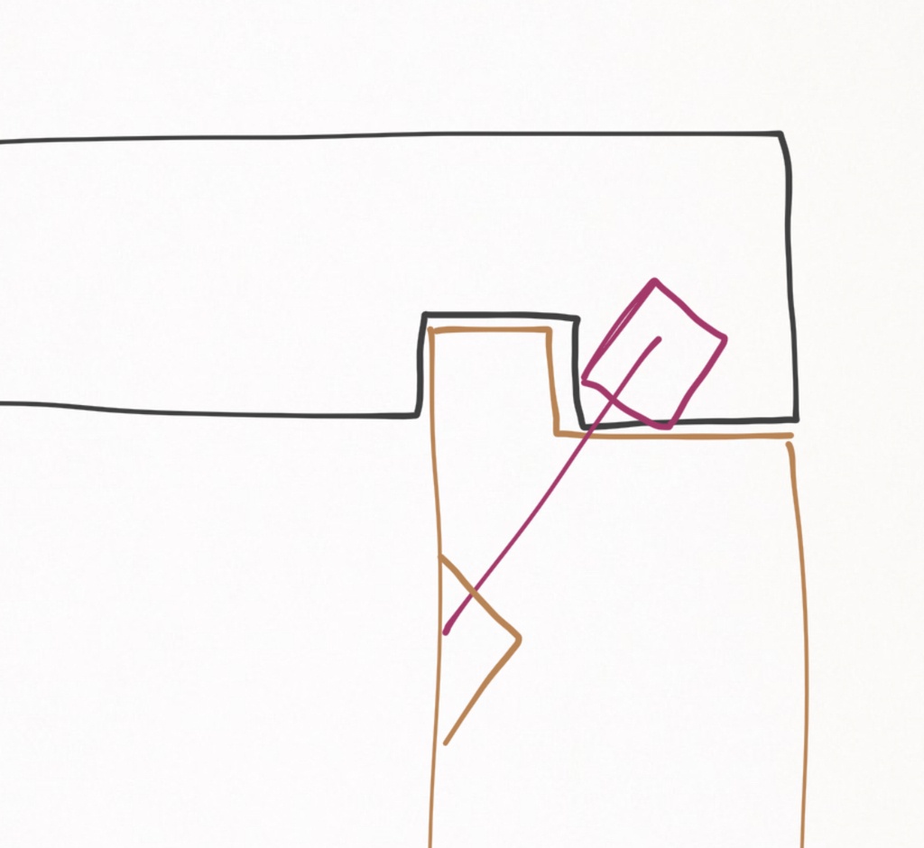

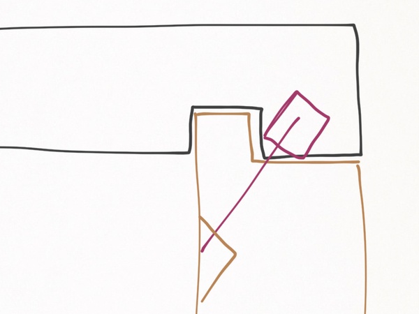

Jean-Claude Di Fazio
D’accord pour insert, M8 je dirais, à monter en diagonale (voir mon croquis plus bas).
Haut et montant assemblés à la façon d’un tiroir.
Insert posé en diagonale dans le haut, chapelle diagonale dans le montant.
Une seule vis suffit par angle. Le verrouillé en translation est réalisé par le panneau central, monté en rainure.
