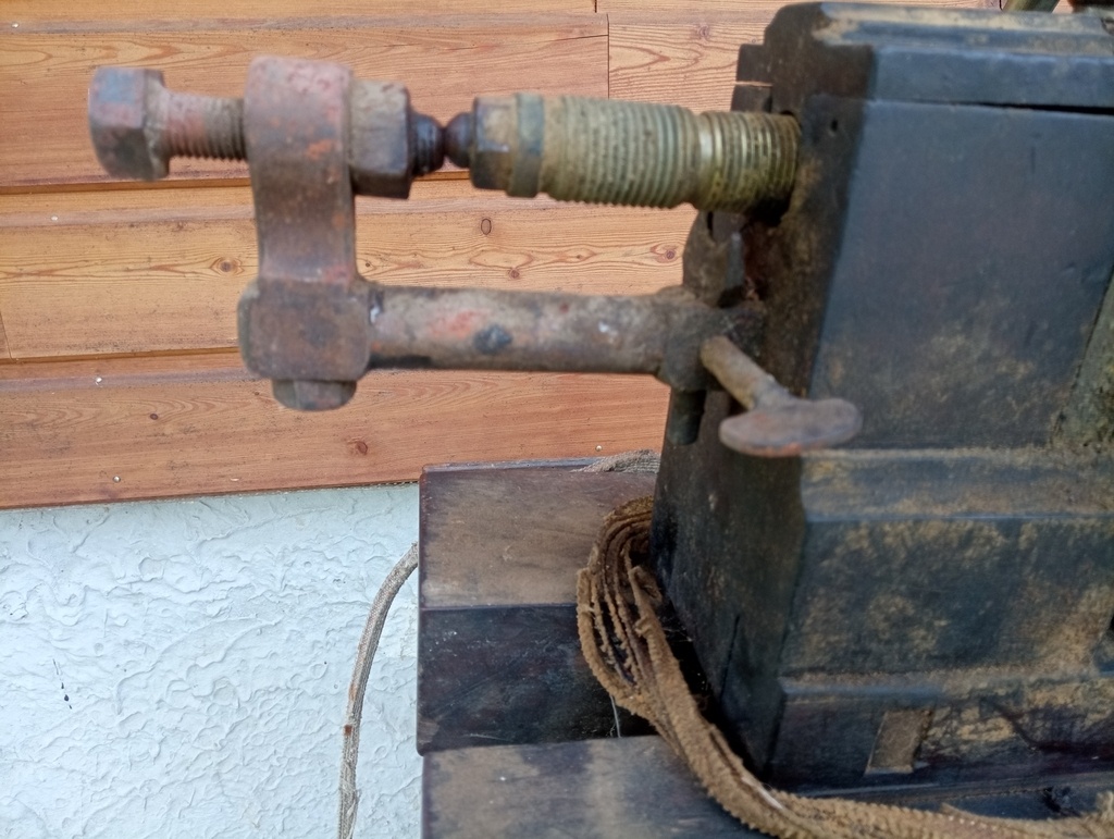

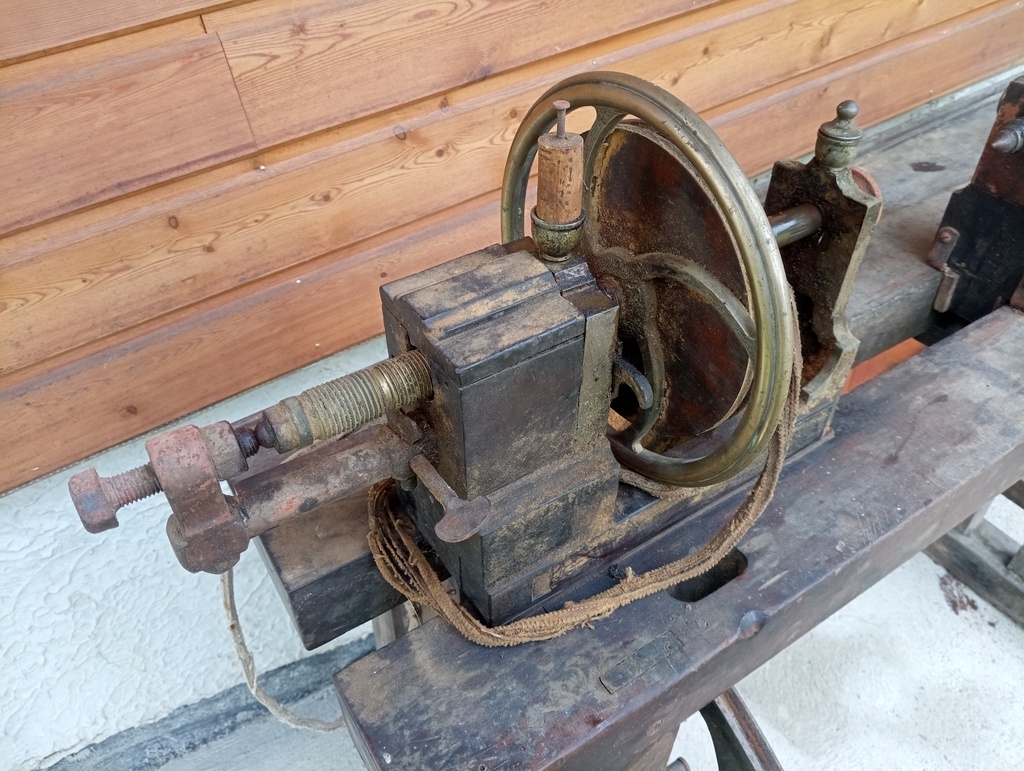

Bonsoir, alors voilà, j'aime le vieux matériel, et je viens d'acquérir un tour à bois à pédale et des filetages sur son arbre. Avant de le restaurer j'aimerais savoir si quelqu'un ici a déjà expérimenté l'usinage de filetages sur ce genre de tour, avec quel outils ? Est il possible de tarauder? Apparemment le précédent propriétaire avait tourné d
ses mandrins en noyer et buis avec ce tour, car ils se montent sur le filetage de l'arbre.
N'hésitez pas à me demander d'autres photos

J'ai l'impression que la clé derrière le boitier permet de prendre sur un des deux filetages visibles de l'arbre et de ce fait, la pièce tenue de l'autre côté va avancer et tourner selon le pas choisi... il suffit de présenter une fraise ou tranchant adapté pour créer filetages et taraudages

Et lorsque la clé/demie lune atteindra la partie non filetee il n'y a plus d'avancement. Un filetage devait servir à faire le filetage de la pièce et l'autre le taraudage. Il me paraît vraisemblablement qu'il existait plusieurs "matrices " que l'on maintenait en place avec le boulon a gauche pour faire des pas différents. Un démontage précautionneux devrait le confirmer

Vous pensez que les deux filetages pourraient être sensiblement différents ? Et que les filetages sont interchangeables ?

Ça se tient, les filetages sont en laiton alors que l'arbre est en acier

Je penses que le filetage laiton est une matrice, et qu'elle est interchangeable . Pour le vérifier il suffit de deviser le boulon qui la maintient en compression (ne pas oublier de faire un marquage avant le démontage pour ensuite avoir la même position/ serrage).
Je ne serais pas surpris que la matrice ai un filetage à droite et un a gauche

Les deux matrices sont actuellement toutes deux dans le sens horaire. Mais merci beaucoup ! Je n'avais pas remarqué ce détail

Je penses aussi qu'il manque le porte outil spécifique.

vraiment sans aucune expérience de tour à bois ! mais à la vue des photos :
Je comprends qu'il faut monter la pièce en demi lune jusqu'à la faire "prendre" sur le filetage de gauche.
La rotation de l'arbre va ainsi provoquer une translation de cette arbre et de la pièce de bois fixée au bout sur le mandrin s'il y en a un.
Pas de contre pointe forcément.
Un outil monté en fixe et au contact du bois provoquera un usinage au pas de la vis de gauche.
Tout ça n'est que supposition de ma part 😉, ces machines sont passionnantes.
Bon courage

Je viens tout juste de tomber sur l'art de tourner de plumier, et j'ai trouvé des gravures de tels tours, l'outil est bridé, il y a même deux outils l'un bridé perpendiculairement à la pièce en rotation pour les filetages et une seconde, longitudinale, pour tarauder

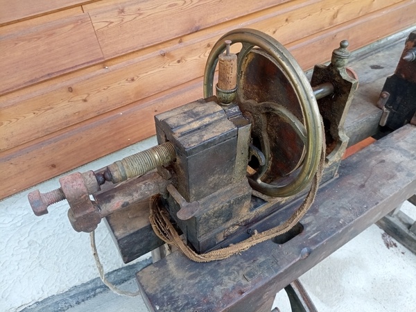

Luluberlu3
Photos supplémentaires
JackYves
Merci beaucoup ! C’est à pédales ?
