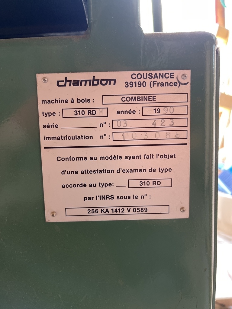

Bonjour, je m’appelle Joël, je suis depuis de nombreuses années déjà cette fantastique communauté. J’aime travailler le bois mais comme vous le constaterez je n’ai rien posté jusqu’à aujourd’hui…. J’ai à mon actif la construction de mon kit Domespace une maison tout en bois.

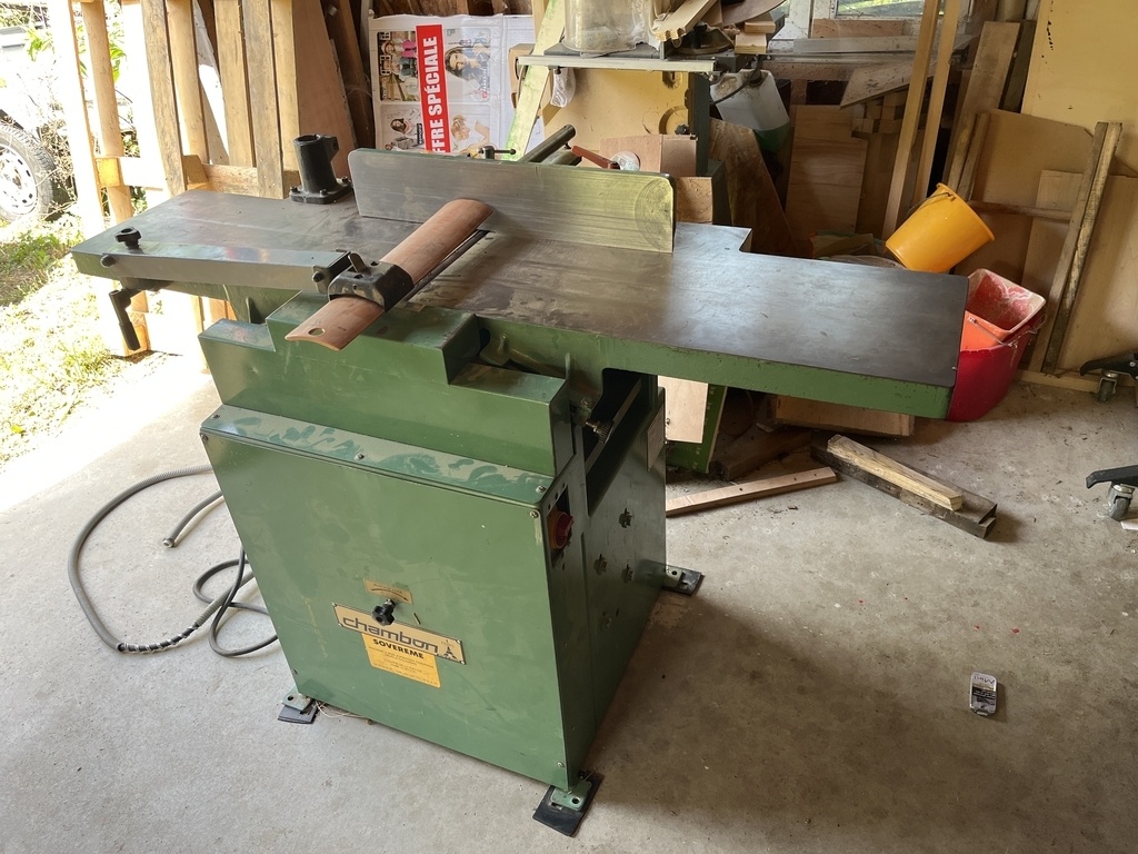

Aujourd’hui j’ai eu l’occasion d’acquérir cette raboteuse Chambon qui n’était plus utilisée depuis 5 ans par l’atelier thérapeutique de mon hôpital ( je suis infirmier en psychiatrie). Elle est en triphasée et je compte la faire fonctionner avec un variateur de puissance sur mon réseau mono 220. Elle est complète mais je n’ai pas la notice. Chambon ayant disparu du marché je ne sais où me procurer la notice et les schémas électriques. Si quelqu’un a une idée merci d’avance

Bonjour Joël, je possède cette machine et elle tour sur variateur triphasé, mon montage n'est pas un super exemple a suivre (sans arrêt d'urgence et sectionneur) mais ça marche. J'ai aussi une notice assez sommaire sur la partie méca mais comportant des schémas élec.
J'ai de mon côté pas mal de question sur l'aspect méca car la machine était incomplète. Si vous êtes disponibles nous pouvons avoir quelques échanges et poster ici les résultats utiles à d'autres ?

J’imagine que vous voulez utiliser un variateur de fréquences pour sortir 3 phases. Regardez quelle est la puissance du moteur pour vous assurer de la compatibilité.
Il suffit ensuite de brancher les fils et en cas de rotation dans le mauvais sens d’inverser deux fils de phase.

la société Chambon existe toujours....mais c'est pas sûr qu'ils aient encore la notice
