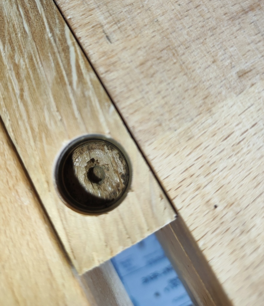

En bon débutant, je me confronte à nouveau à un problème, je dois percer une partie en bois de bout sur une pièce de chêne avec un foret de diamètre 4mm.
Auriez vous des astuces pour effectuer cette tâche en évitant de bleuir la mèche 😁

La photo ne correspond pas à un perçage en bois de bout. Ou je vois mal ?

L'image que tu produis On a pas l'impression qu'il s'agit d'un percement de diamètre 4mm.
Et pas l'impression non plus que trou soit réalisé dans du bois debout.

Merci pour ta remarque, j'ai effectivement fait une erreur (de débutant 😂) c'est un chant et non pas du bois de bout.

Sur ta photo, je comprends que tu souhaites percer au centre du trou où l'on peut voir les brûlures.
Au centre du trou de 4mm, je ne distingue pas la marque de la pointe de la mèche. On parle bien d'une mèche à bois et non d'un foret à métaux? Une photo de la mèche plus un gros plan sur le tranchant et le type d'acier permettraient de meilleures réponses.
Si tu as insisté fortement, il est possible que l'échauffement ait détérioré le tranchant. As-tu remarqué la présence de métal dans le bois? Ça arrive parfois. Le serrage de la pièce n'est pas la cause.
