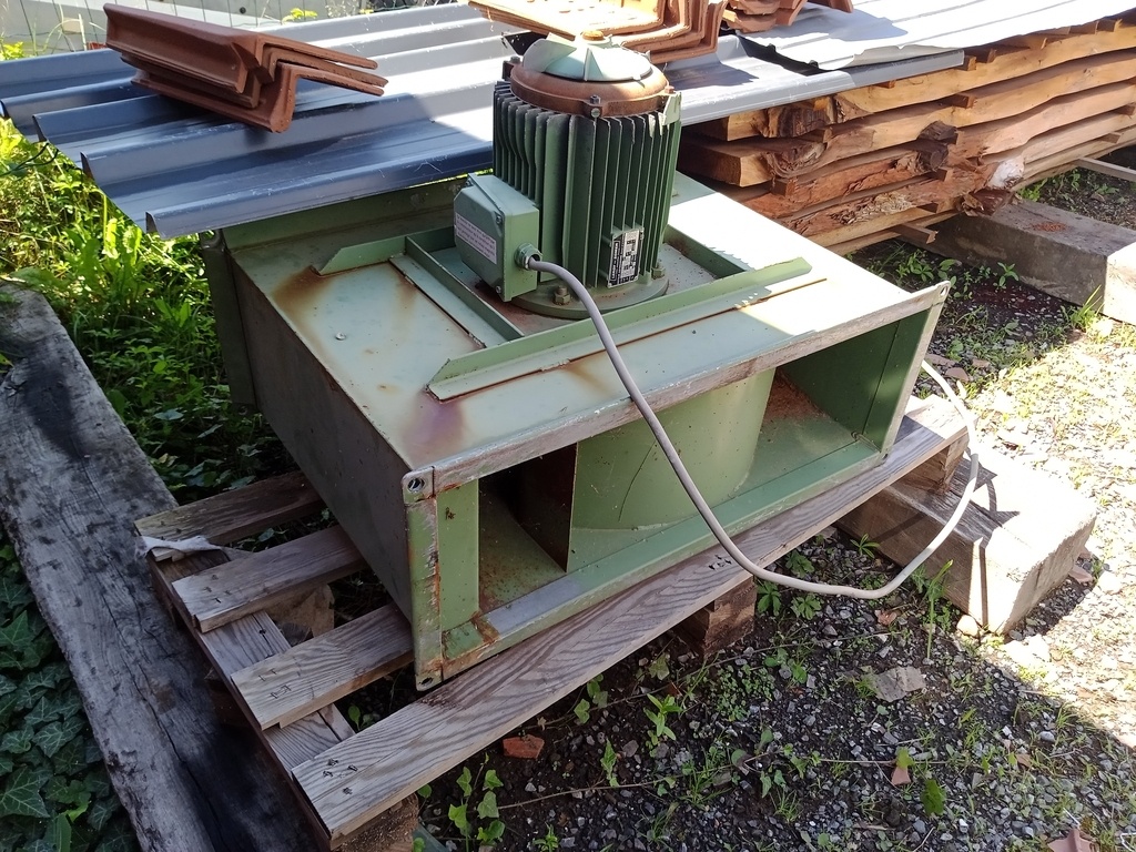

Bonjour à tous, je travaille actuellement dans une menuiserie pour deux semaines, et, dehors, il y a ce moteur d'aspiration avec hélice etc.
Le patron m'a dit que je peux le prendre si je veux, mais voilà: il est là depuis un ans, donc quand-même rouillé, le moteur est en 380V triphasé (ce que je n'ai pas chez moi ) et il n'y a que le moteur et le coffre qui permet d'aspirer l'air, il faudra donc fabriquer le corps pour le soutenir et bricoler un système avec des sacs...
Sinon je peux simplement mettre un autre moteur.
Je suis en train de me faire mon atelier et je n'ai pas encore de système d'aspiration.
Alors voilà ma question : est-ce que ça vaut la peine de le récupérer ou non ?
Merci d'avance pour vos réponses !

La première question c'est est-ce qu'il tourne encore (et démarre)? Un an exposé aux éléments ça peut vite bloquer un moteur.
Après la question de ton besoin va se poser, est-ce que tu es équipé en machines stationnaires?
Pour le 380v un variateur de fréquence résoudrait le problème.
Pour l'installation l'avantage ici si tu as de la place c'est que tu peux te construire un silo et t'affranchir des sacs et de leur manutention (mais il faudra quand même vider le silo de temps en temps).
Ma réponse serait donc : oui mais...

On ne peut pas simplement changer le moteur parce que la machine à été dimensionnée pour un moteur plus puissant que ce qu'un 220v pourra te donner (ou alors ça te coûtera le prix d'un aspirateur neuf) . C'est un peu comme si tu avais un tracteur et que tu voulais mettre un moteur de citadine dedans...

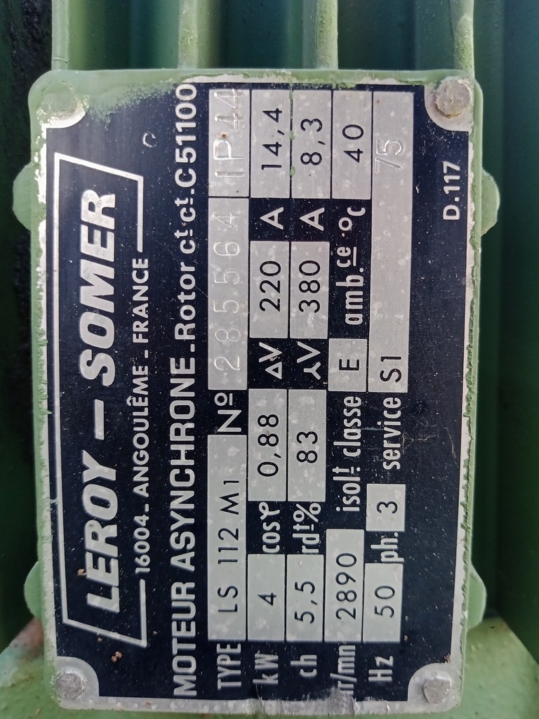

Ce moteur me semble gros et il est nécessaire de connaitre sa puissance car l'abonnement puissance électrique doit suivre.
Tout dépend du type de machines que tu comptes installer, pour des petites je le le vois un peu trop gros. la puissance est indiquée sur la plaque qui figure sur le moteur
Clément CLARISSE
Ah ben presque 15 ampères en ordre de marche au 220V, à mon avis, même le disjoncteur 32 ampères va avoir du mal à suivre pour le démarrage...
