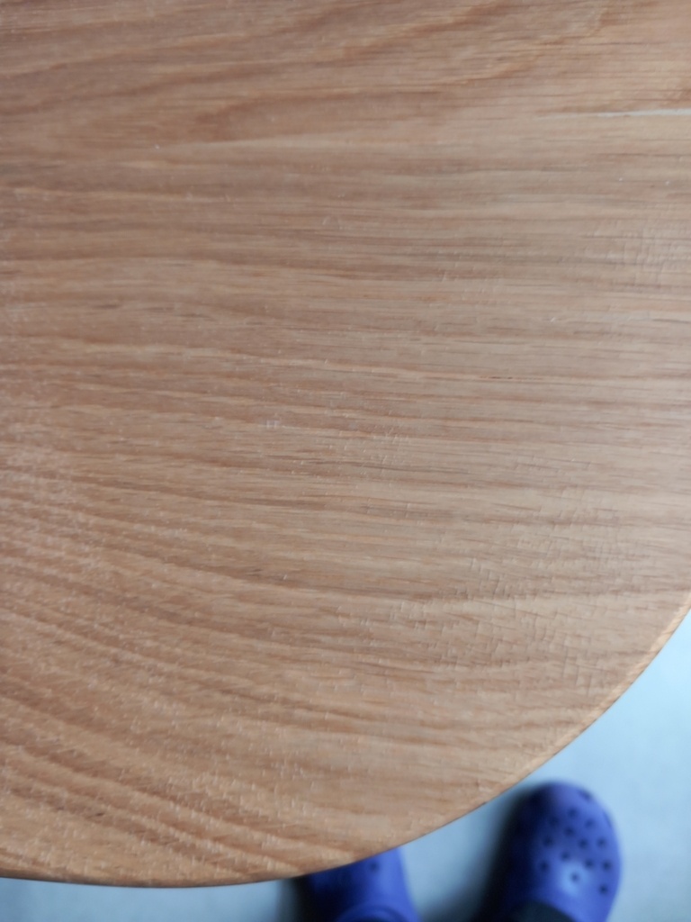

j'ai acheté une table en chêne massif il y a à peine un an dont la finition a été réalisée au vernis polyuréthane PU HESSE 42900.
il y a plusieurs mois j'ai constaté des mini stries sous la surface du vernis et qui se sont progressivement étendues à la quasi totalité du plateau. On a l'impression que le vernis "craque" sous la surface. Je m'inquiète quant à l'évolution de ce phénomène et me demande à quoi c'est dû.
J'ai interrogé mon fournisseur qui m'indique que c'est lié à "un coup de chaud".
Quelqu'un connait-il ce phénomène et peut il m'apporter davantage de précisions ?
Merci d'avance.

atemtra

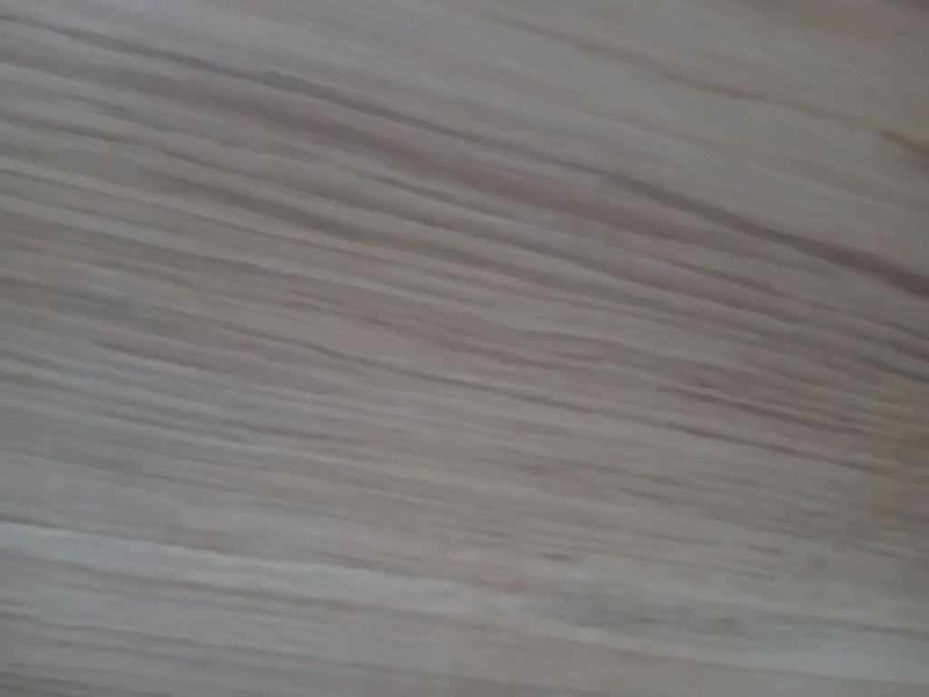

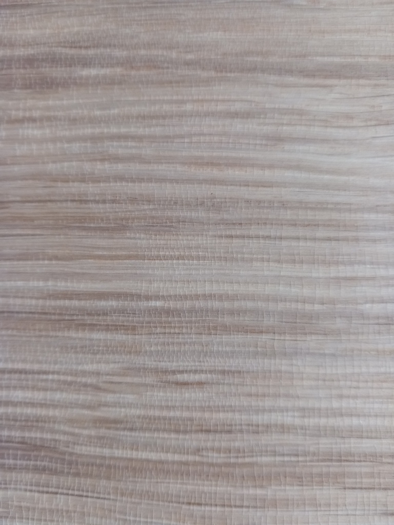

Merci racmterrof pour votre commentaire. Le dessous du plateau nous semble plus brut; et nous ne voyons pas de stries...
Ci-joint photos
les deux premières le dessous, les autres le dessus

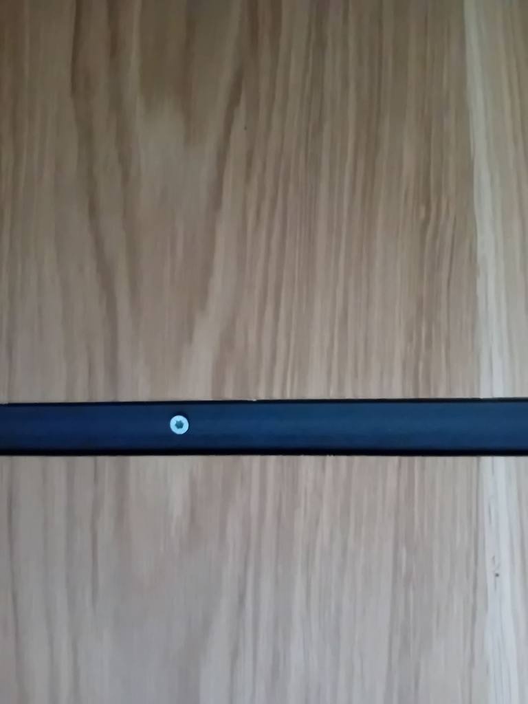

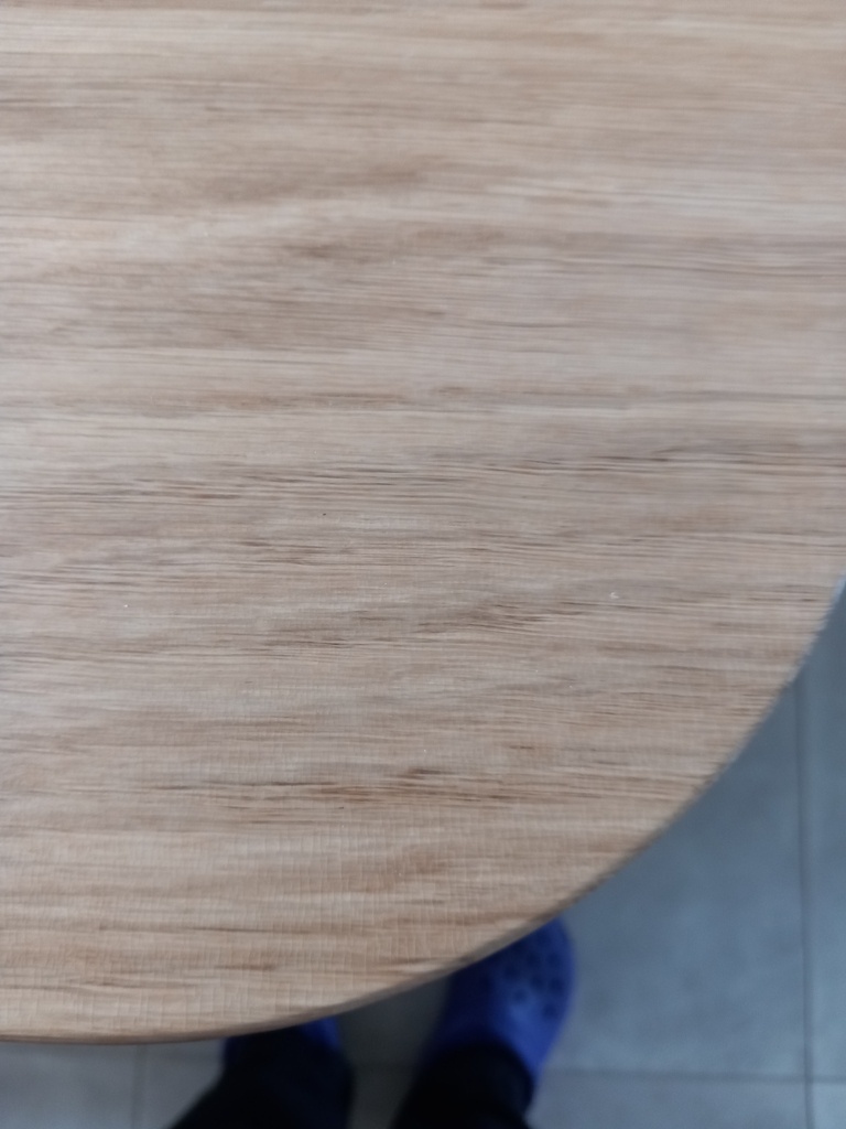

Je vous joins des photos pour que vous puissiez vous rendre compte.
Merci encore pour votre réponse
Jean-Claude Di Fazio
Au vu des photos, je ne pense pas que l’hygrométrie du bois soit en cause : les stries du vernis sont orientées de manière homogène entre elles et distinctes du fil du bois.
Je pencherais aussi sur des conditions d’application inadéquate du vernis ou lors de sa polymérisation.
