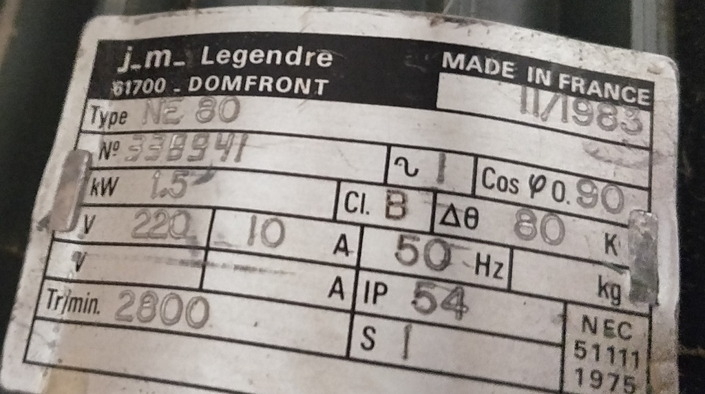

Voici la plaque signalétique, je n'ai pas l'impression qu'il n'y ait d'information sur la capacité des condensateurs.
J'ai mesurer les 0.4 Ohms sur le condensateur de démarrage démonté, l'enroulement moteur ne dois donc pas joué dans la mesure. D'après ce que j'ai compris, un condensateur est composé de deux conducteurs isolé entre aux, logiquement la résistance doit être infinie non ?

Merci pour la plaque , effectivement il s'agit d'un vieux moteur(1983) , pour ce type de moteur ( 1.5 Kw 2 pôles ) tu peux essayer un condensateur permanent de 50μF normalement cette capacité suffit a démarrer et te fournira le couple nécessaire.
Attention cependant a ne pas mettre une capacité trop grande(ex:80μF) , cela fera surconsommer le moteur et fera chauffer l'enroulement de démarrage .
Si tu as une pince ampèremétrique de disponible , tu peux faire une mesure du courant absorbé en charge une fois le condensateur installé , selon la plaque tu ne doit pas dépasser les 10 A .

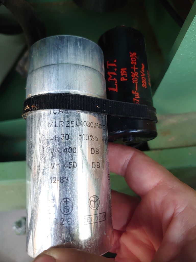

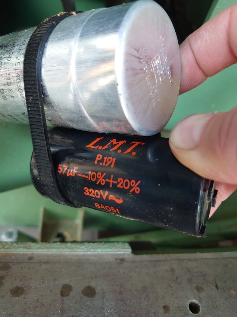

BenjiB
Bonjour les boiseux,
J'ai exactement le même problème que toi Natha25. Presque les mêmes circonstances.
Un combiné C260N de 1984 sortit de garage depuis 10 ans (avec l'aspirateur a copeaux et la scie a ruban) et qui fait sauter le différentiel.
J'ai repris le câblage et je me suis aperçu que 2 fils etaient inversés. J'y ai cru mais non ! 😔
J'ai pris les capacités des condensateurs et il se trouve que j'ai un peu plus:
61 pour 57uF et 31 pour 25uF selon la documentation.
Lorsque je déconnecte les 2 condensateurs, la tension ⚡ tient aux bornes du boîtier BBC, le moteur essaie de tourner,mais tout saute après quelques secondes. Et dès que je les reconnecte... 🤯.
Est-ce changer les 2 condensateurs permettrait de résoudre la panne ?
En attendant vos commentaires et vos réponses. 😁
Merci et bonnes fêtes de fin d'année.
Benjamin

Quand tu dis "j'ai pris les capacités des condensateurs", c'est que tu as mesuré leur capacité avec un capacimètre ou que c'est la valeur indiqué sur le condensateur ?
BenjiB
Merci,
Il s'agit de la valeur lue sur le multimètre. votre texte ici
