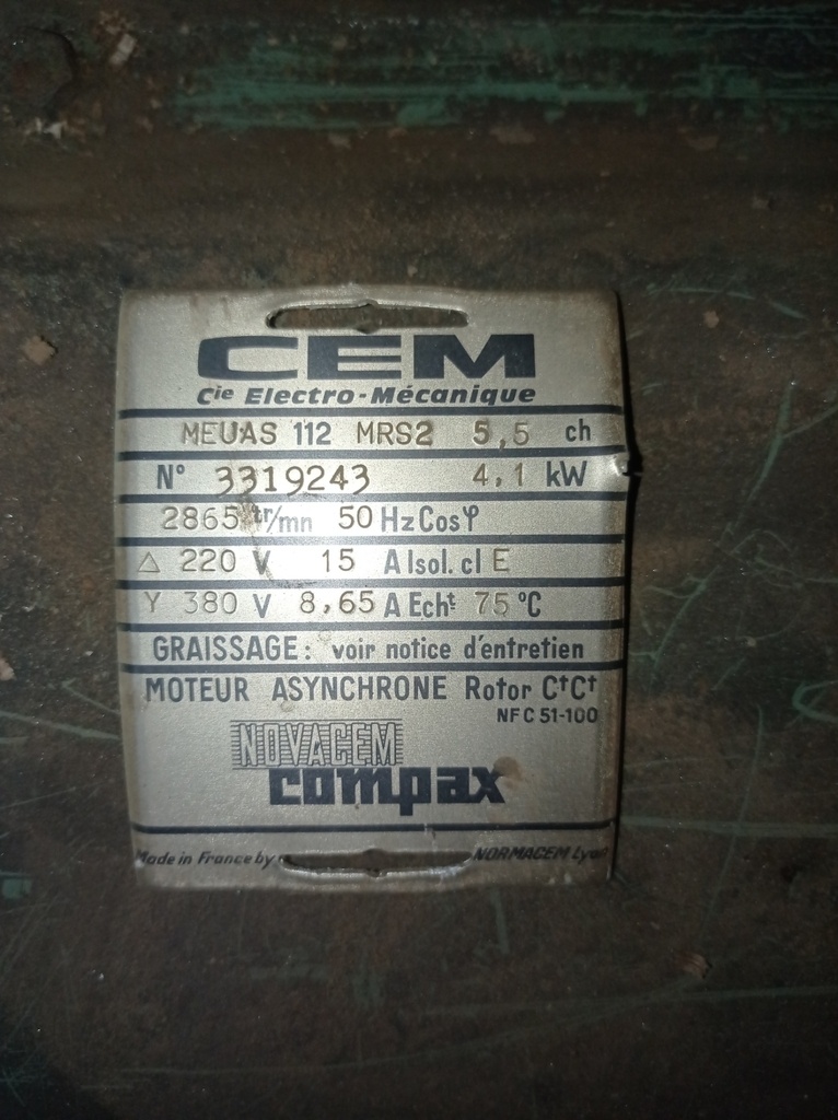

Démarrage moteur triphasé
Je me souviens de mes cours d’indus en cap mais je manque de pratique sur ce point.
J’ai une R520 de chez Chambon.
Photo de la plaque moteur ci dessous.
Je suis évidemment sur un réseaux tri
À l’origine c’est un démarrage étoile/triangle, le commutateur manuel et hs, je doit donc refaire entièrement son câblage et aussi l’isolant des fils sont également foutue.
Dans ce que je comprends:
Pour le couplage, je le met en étoile.
Pas de démarrage étoile/triangle possible.
Donc un démarrage du moteur direct.
Mes questions:
Est ce que je dois mettre/conseillé un module pour faire un démarrage progressif?
Est ce que je peux utilisé ceci Lien
J’ai utilisé ce boîtier de démarrage pour ma scie à ruban et ajouter un coup de poing.
En gros, quelles sont les possibilités de démarrer ce moteur?
Merci !

Pourquoi dis-tu "pas de démarrage étoile / triangle possible" ? Ne peux-tu pas retrouver un commutateur ?

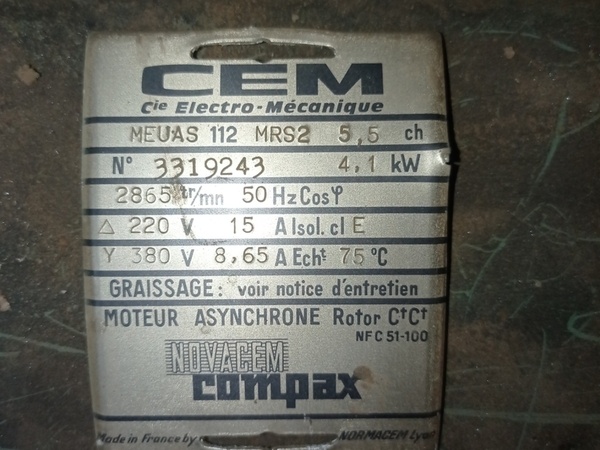

Ceci dit, c'est bizarre, vu la plaque, je pense que ce moteur devrait toujours être en étoile et jamais en triangle (symbole triangle avec 220V et pas 380).
Oui, couplage Y uniquement sur ce moteur si alimenté en 400V tri actuel, selon ce qui est indiqué sur la plaque signalétique
erredubois
je confirme, sur ce moteur ancien, sur un réseau 230/400 V seul le montage étoile est possible sous peine de destruction.
Il pouvait démarrer étoile/triangle sur les anciens réseau 110 V (donc 220 en tri), quand j'étais gamin il y un bon demi siècle.
Aujourd'hui démarrage sous tension nominale imposée, mais le moteur doit être conçu pour.

Exact, ce moteur ne peut pas démarrer en étoile/triangle sur un tri 400v puisqu' après le temps en étoile il fonctionne en triangle et que sur sa plaque signalétique il est indiqué qu'il lui faut du 230v entre phases ( réseau 127/240).
