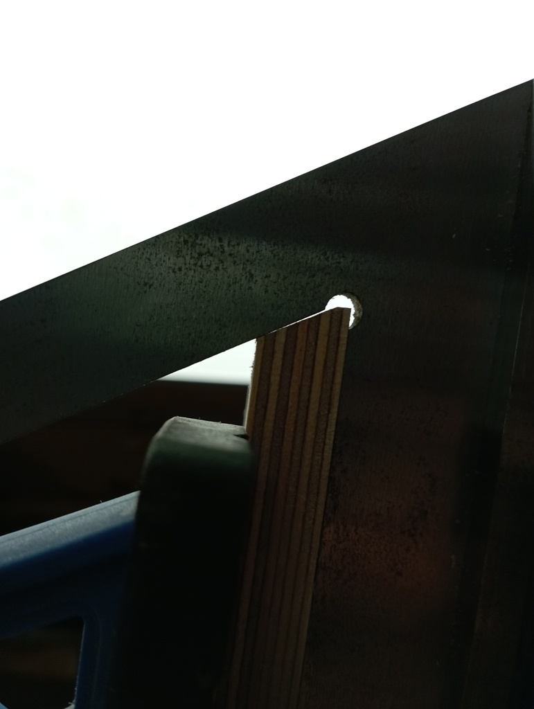

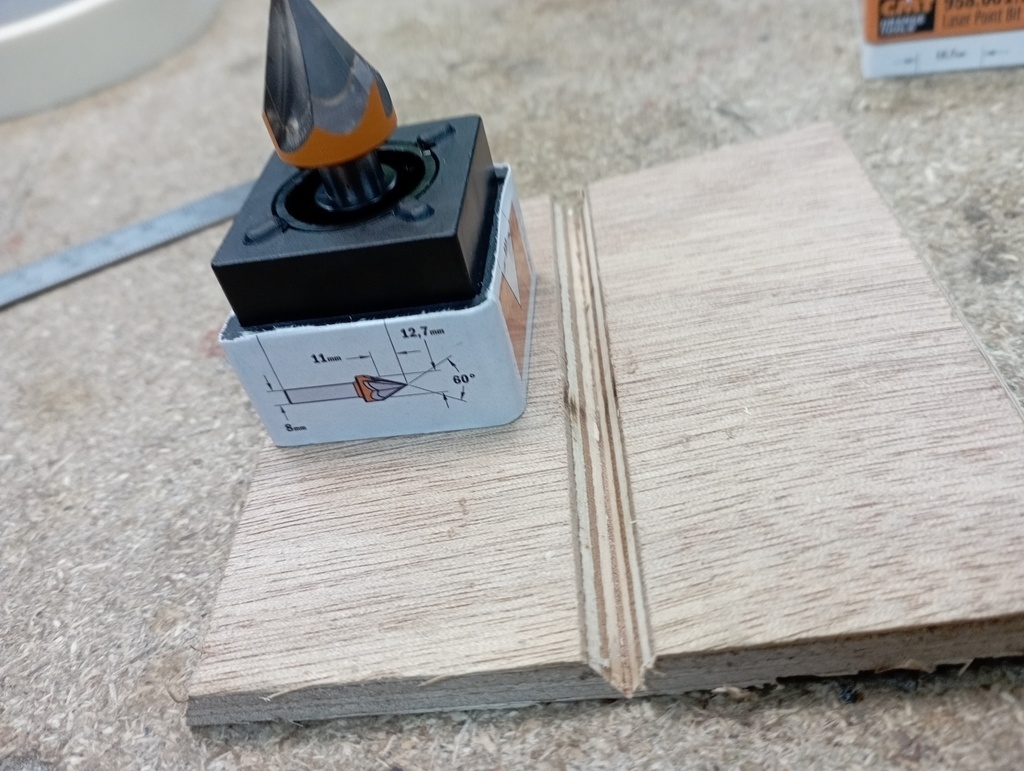

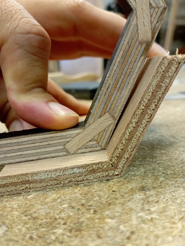

Mon but est d'assembler un tube hexagonal en CP avec des coupes d'onglet, chose que je pratique de diverses manières et je viens d'en essayer une nouvelle. Au lieu de couper 6 pièces je viens faire des rainures en V en laissant un demi millimètre en dessous pour pouvoir "plier-coller", avec la fraise que voici.

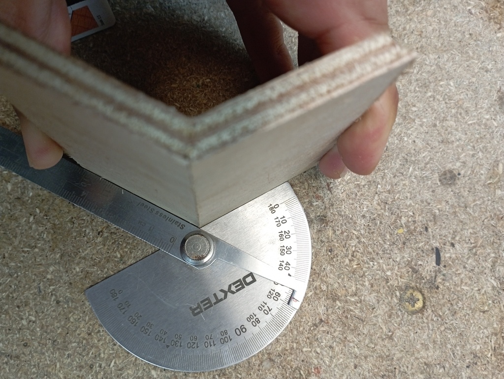

Une fois fraisé le CP se plie nickel et je pourrais coller, mais j'obtiens pas du tout le bon angle ! En témoignent le rapporteur (edit : c'est l'encoche sur le rapporteur qui indique l'angle. Là il est à 124° et pas 120°) et une chute d'hexagone dans le rôle de l'équerre à 120°.
Du coup je ne comprends pas du tout pourquoi ça déconne !
Mon premier réflexe est de blâmer la fraise qui serait pas au bon angle, mais j'ai du mal à remettre en cause le matos comme ça. La fraise est d'une marque respectable et l'angle que j'obtiens et vraiment trop loin des 60° recherchés. Comme c'est une fraise à 3 tranchants j'arrive pas trop à positionner mon rapporteur sur la pointe par manque de surface de référence de l'autre côté. Je mesure un angle qui n'est pas 60° mais ma mesure n'est pas fiable.
L'état de surface dans la rainure n'est pas parfait mais ça va, j'ai bien nettoyé les copeaux qui trainaient et les deux chants semblent quand même se refermer correctement bien à plat.
Il y a soit un truc que j'ai mal fait, soit la fraise qui me joue de tours. Mais a priori une simple rainure toute droite je vois pas trop où je pourrais me planter. D'autant que l'angle obtenu est trop fermé, pas trop ouvert.
Mise à jour : en fait il semblerait que ça soit ma fraise qui est fausse... merci CMT.
Deuxième mise à jour : confirmation de la nullité de la fraise CMT. J'ai pris "la même" (sur le papier) chez Fraisertools et là oh miracle, du premier coup très facilement ça plie à 120° tout pile poil. Sans difficulté ou tour de passe-passe pour l'usinage, en 1 petite rainure c'est plié...

Je ne comprends pas le problème sur la photo
Ton rapporteur indique 120°, 180-60=120
C'est pas ta pièce de référence qui est fausse ?
coals
Non c'est l'encoche sur le rapporteur qui indique l'angle. Là il est à 124°.
C'est un peu bizarre mais je viens de re-vérifier ça avec mes équerres.
D'autre part le premier hexagone que j'ai essayé de faire ce matin était très très loin de fermer.

Tu fais du folding (pliage) quand on fait du folding il faut toujours laisser un petit peu d'espace au milieu pour permettre au pliage d'être "complet", c'est pour ça que les fraises dédiées au folding sont légèrement plates au bout. Ce que je te suggère c'est de faire deux passage décalés d'un quart à un demi millimètre (à tester).
coals
Merci, du coup j'ai testé en faisant plusieurs passes avec quelques dixièmes d'écart et l'angle final reste le même...
Ensuite j'ai carrément coupé deux pièces, avec la fraise qui traverse le CP. Mises bord à bords, j'ai toujours 124°.
Du coup je vois pas trop quoi en conclure à part que l'angle de la fraise est faux :/

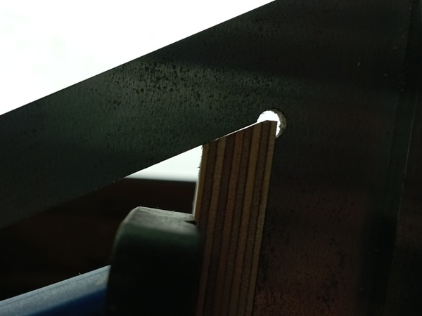

Sinon, pour bien mesurer son angle de coupe, il faut faire non pas une rainure mais deux chants complets. En effet, comme dit cray la portion non coupée en bas de rainure fausse la mesure.
coals
Oui du coup sur la photo avec l'équerre j'ai coupé un chant complet sur du CP de 12mm. La pointe a pris un coup de rabot pour faciliter la lecture dans l'équerre, mais toute la hauteur a été fraisée. À partir de là difficile de ne pas accuser la fraise :/

Sur la CMT il y a une étiquette avec marqué entre autres "60°". Sur la Fraisertools c'est marqué la même chose. La comparaison malheureusement s'arrête là...
En photo à part le orange elles sont à peu près identiques, on voit pas à l'oeil nu que l'une des deux a une pointe à 58° et l'autre 60°...
