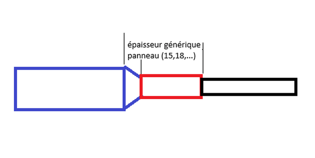

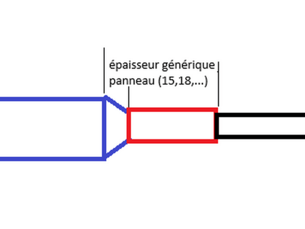

Existe-t-il des mèches étagées pour panneau faisant 2 diamètres de perçage + fraisage?
Je suis sûr d'avoir vu quelque part des mèches étagée 'générique' pour panneau, je suis cependant bien incapable d'en trouver. (probablement floky dans une vidéo d'agencement, certainement que je confond avec les foret spécifique pour vis EU … )

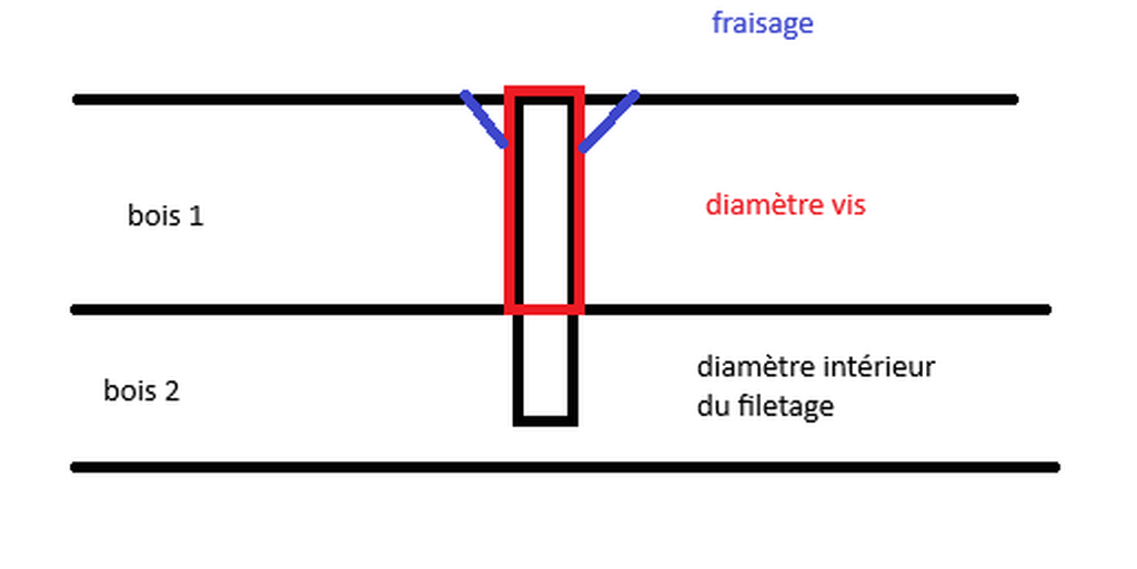

je ne vais rien apprendre a personne lorsque l'on joint deux surfaces de bois par vissage, le profil de perçage doit être comme ci-dessous.
il existe pléthore de mèches avec une petite extension permettant de fraiser et de percer à un diamètre donné (violet + rouge).
Cependant cela veut dire que je dois percer une première fois au diamètre noir, puis changer ma mèche vers ma mèche rouge + violet , repercer, puis visser..
J'aimerais donc savoir s'il existe des mèches tel que ci-dessous?
Je vous demande par avance d'excuser la qualité des représentation graphique réalisé rapidement sous Paint …
Merci par avance pour le temps accordé à la lecture de cette question, et encore plus a ceux qui prendront le temps d'y répondre.

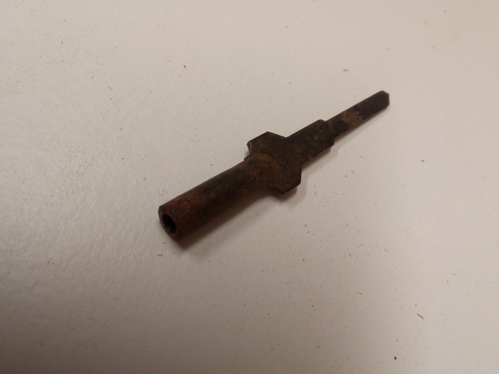

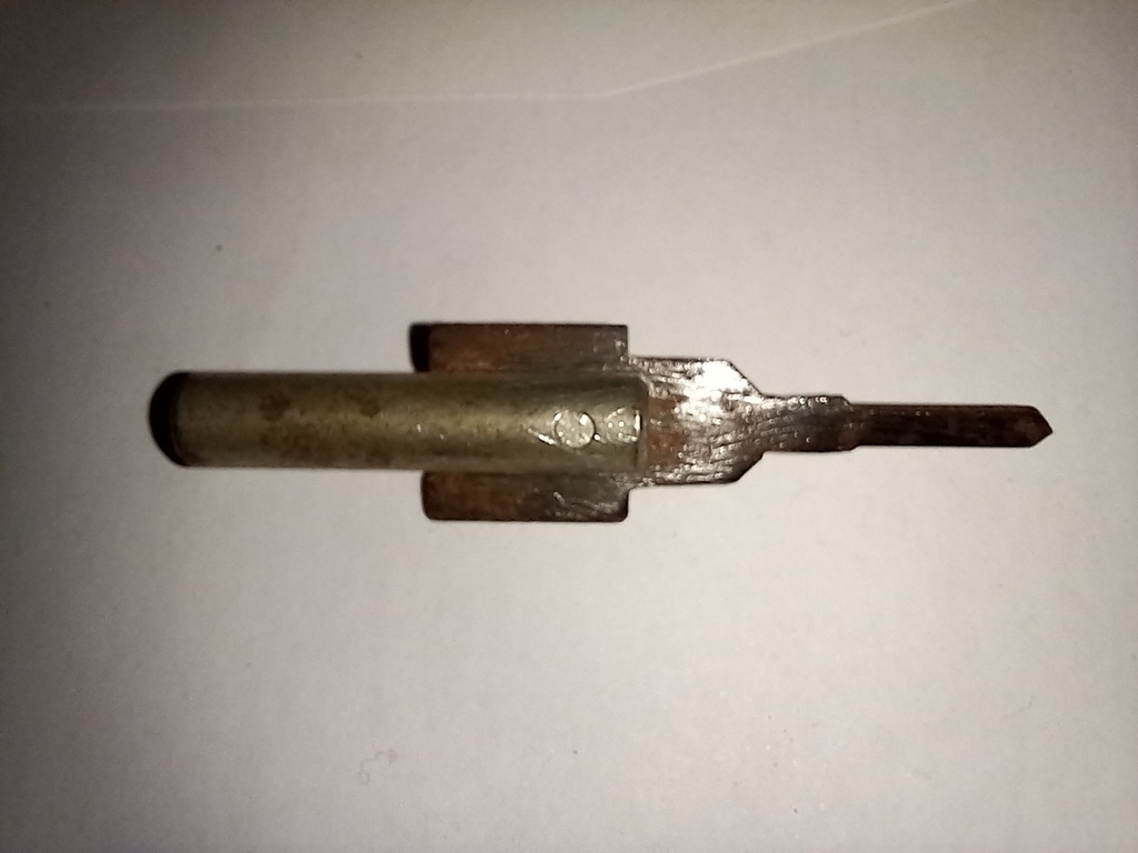

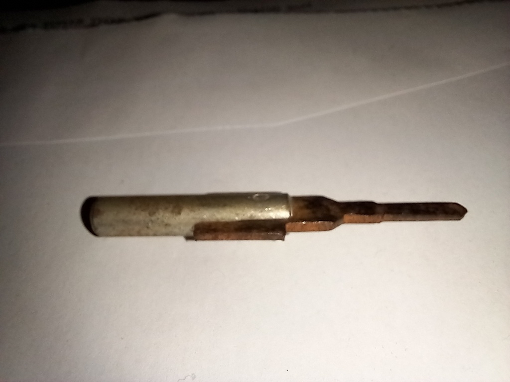

Par le passé, je crois que c'est Triplex qui vendait pour quelques francs ces petits outils ingénieux en plusieurs dimensions. Ils n'étaient pas très solides mais bien pratiques. Je n'en vois plus à la vente mais je me dit qu'on peut peut être en faire un dans une mèche plate pas chère à l'aide d'un touret à meuler.

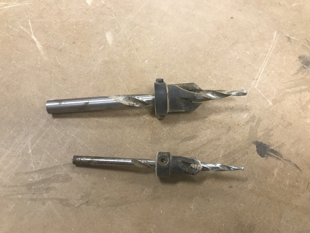

Oui ! J'en ai retrouvé une aussi. Ça a au moins 40 ans, et il me semble également que c'était la marque Triplex, qui vendait ça à l'époque.
Il ne m'en reste qu'une, car la queue faisant 6mm de diamètre, j'en avais modifié pour des profils particuliers et m'en servir sur une affleureuse.

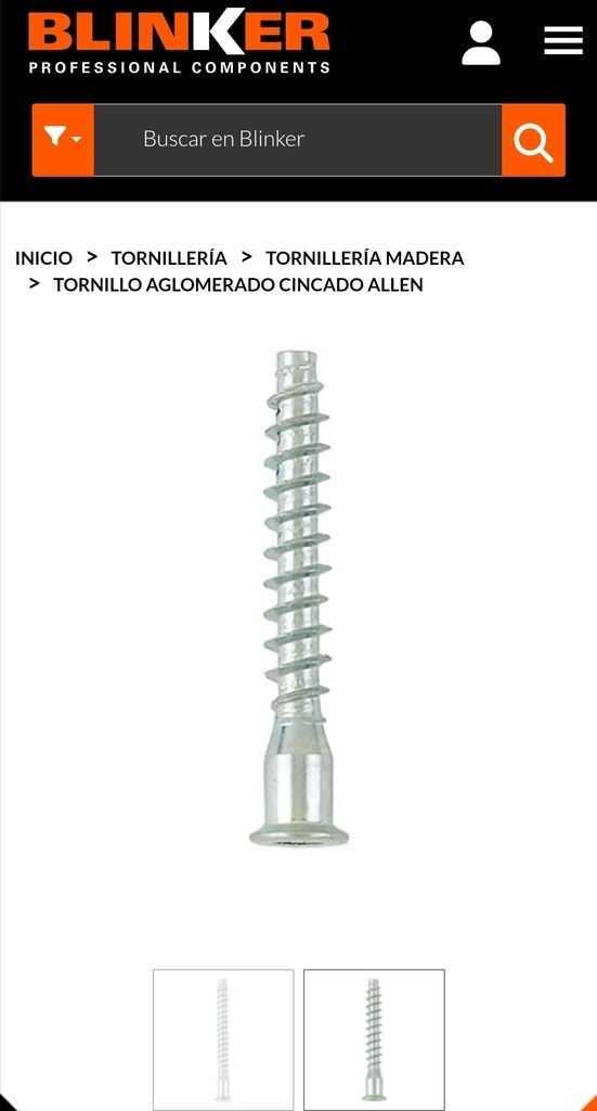

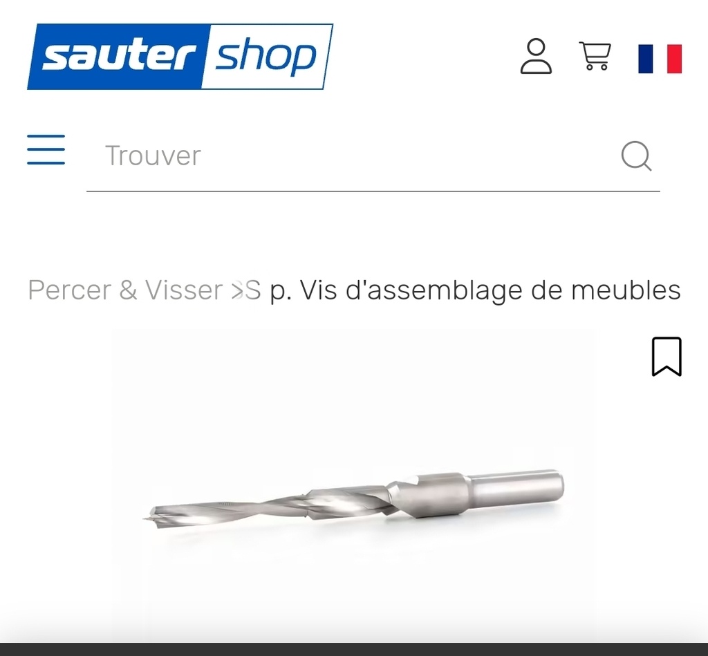

Atelier Marbotte
C'est ça dont vous parlez je pense.
setin.fr/assem...html?idvar=5166
Vehell
Merci beaucoup, c'est exactement ca!
Je ne m'attendais cependant pas à ce que cela soit aussi onéreux … mais j'imagine que c'est normal lorsque l'on cherche un outil de niche ultra spécialisé ( qui ne s'écoule donc pas en grande série)

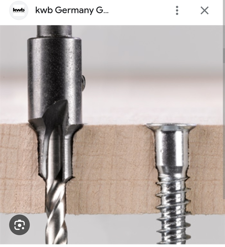

Bonjour , il existe des mèches etagées qui font exactement ce que vous décrivez , je n arrive pas a trouver une reference. Celle que j avais utilisé était prévu pour monter des caisses en MDF de 19mm ,il fallait utiliser une visse spéciale .
Pour le travail de tout les jours j utilise des mêches coniques.

En effet cela semble faire le travail, il faut bien s'assurer que le diamètre de la base du cône au niveau de la section don la distance du fraisage correspond à l'épaisseur du panneau est bien égal au diamètre extérieur de la vis et c'est une approximation très suffisante!
C'est donc juste une histoire de réglage de la partie fraisage, intéressant.

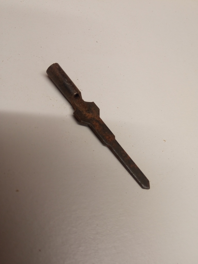

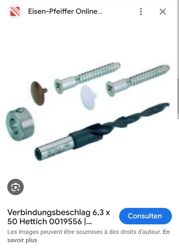

Je pense que tu cherches ceci, pour ce type de vis.
La mienne est rouge orangée et dune pièce, on y insere le forêt et c'est lui qui coulisse.
Il n'y a aucun jeu
En général, je fais comme Olivier80 en 4mm.
Mais avec certains agglomérés de mauvaise qualité il y'a un risque d'écrasement et de fente, et lorsque l'on est pres du bord aussi, puis ces vis n'étant pas du tout autoforantes il faut mettre un repère.
Je n'aurais pas pensé a ça etiennedesthuilliers , c'est ingénieux, je retiens pour si je la perds.

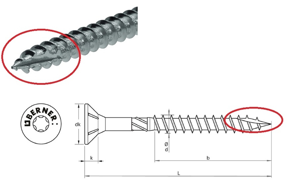

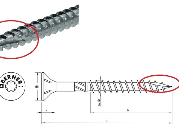

Pour serrer par vissage deux pièces de bois, il n'est pas systématiquement nécessaire de percer la pièce du dessous. Ni même celle du dessus, dans certains cas. Il n'est pas indispensable non plus que ces deux perçages (s'il est nécessaire d'en avoir) soient d'un diamètre différent, contrairement à ce que tu penses.
Mais en supposant que ta configuration le nécessite, qu'il te faille des vis de gros diamètre, que tu utilises du ou des bois qui risquent de se fendre, ou que sais-je encore, pourquoi ne pas regarder d'abord du côté de ce qui existe comme type de vis ?
il existe, par exemple, des vis à filetage partiel, qui n'ont pas de filet sur la partie haute et facilitent ainsi le serrage d'une pièce sur une autre.
Il y a aussi des vis à bois double filet, qui assurent le serrage grâce à deux types de filets sur la hauteur de la vis, cela avec un perçage de même diamètre sur les deux pièces (diamètre inférieur à la vis, bien sûr).
Certains types de vis ont aussi des crans sous la tête qui permettent de se passer de fraisoir. D'autres ont une entaille qui fait office de forêt, à la pointe de la vis, et permettent de se passer de perçage préalable (image ci-dessous)
Toute une gamme ici, chez Berner (Mais il y en a chez d'autres. Même si ce sont des produits de gammes professionnelles, difficilement trouvables en GSB)
