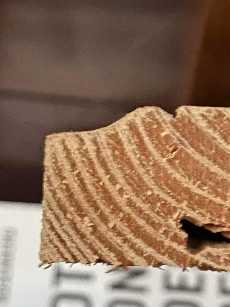

Je suis en train de restaurer les menuiseries extérieures de ma maison
Je dois notamment reproduire le profilé de la photo ci-jointe avec l’aide de ma défonceuse manuelle
Pourriez-vous vous me suggérer quelle fraise je devrais utiliser pour reproduire ce profil ?
Je vous remercie par avance pour vos suggestions
Bien cordialement

Comme dit Bingo , ça a été fait a la toupie ou avec des rabots a moulure si les fenêtres sont tres anciennes .Ceci dit tu peux le faire a la défonceuse , la moulure étant refouillée la fraise doit être comme ci dessous.

Merci normandie !
Ta suggestion suppose-t-elle que je fasse cette réalisation à la défonceuse sous table ?

Disons que ce serait plus facile a la défonceuse sous table en utilisant le guide , moins de risque de déverser , meilleur qualité d usinage.
BingoDS
Il me semble que ton profil est plus le résultat d'un fer de toupie que d'une fraise de défonceuse 😉

Merci Bingo !
Je m’en doutais !
Je voulais faire avec les moyens du bord d’autant que je n’ai des mètres linéaires à reproduire.

Si pas une grande quantité à faire, on peut aussi le réaliser au tarabiscot.
Reproduire le profil à la lime sur un morceau de vieille lame de scie par exemple, puis ficher le tout dans un bout de bois et "pousser la moulure".
Il n'y a pas plus "moyens du bord" comme solution 😃
