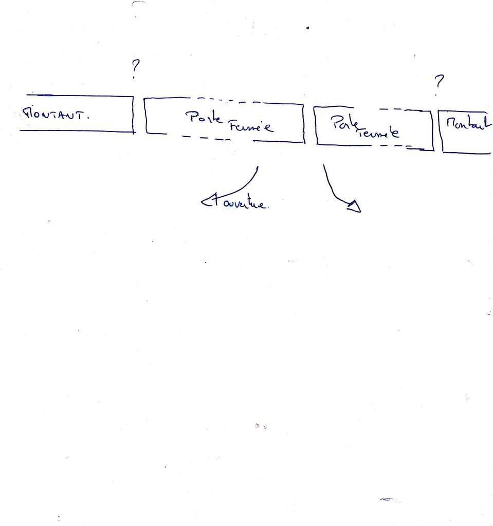

j'aimerai savoir s'il est possible mais surtout durable de fixer des paumelles sur le chant d'une porte mdf qui fera environ 2200/700
ou alors existe t il des charnières à boitier pour ce type de montant (avec ouverture à plus de 180°) , je ne trouve pas mon bonheur dans la gamme hettich. Je ne sais pas si je pourrai ajouter un retour pour poser des charnières classique
j'ai oublié de vous demander , vu la largeur des portes, le mdf ne sera peut être pas le mieux. Quel pourrait être le materiaux adequat: 3 plis , autres

Le problème s'est résolu de lui même , car je peux mettre un retour sur les montants , donc pose par charnières à boitiers classique en doublant celle du haut

Visser sur le chant de panneaux MDF n'est que rarement solide, à plus forte raison avec les dimensions de ta (ou tes) porte(s).
  • Ceci dit, tu ne nous donnes pas l'épaisseur !
Pour des portes suffisamment épaisses, une alaise massive encastrée dans le chant du côté du ferrage peut être une solution.
Si c'est du 19mm ou 16, une autre solution, plus fiable dans le temps, serait la charnière invisible, qui elle sera encastrée et/ou vissée sur le plat du MDF (coté porte, comme coté montant), et qui a ainsi bien plus de résistance.
À noter que dans ces types de charnières, des à plus de 180°, il n'y en aura pas. Ça se limitera aux alentours de 95 à 100°, comme sur le schéma ci-dessous (c'est une référence de chez Blum).
Sur ce genre de panneau, une alaise périphérique c'est bien aussi!
