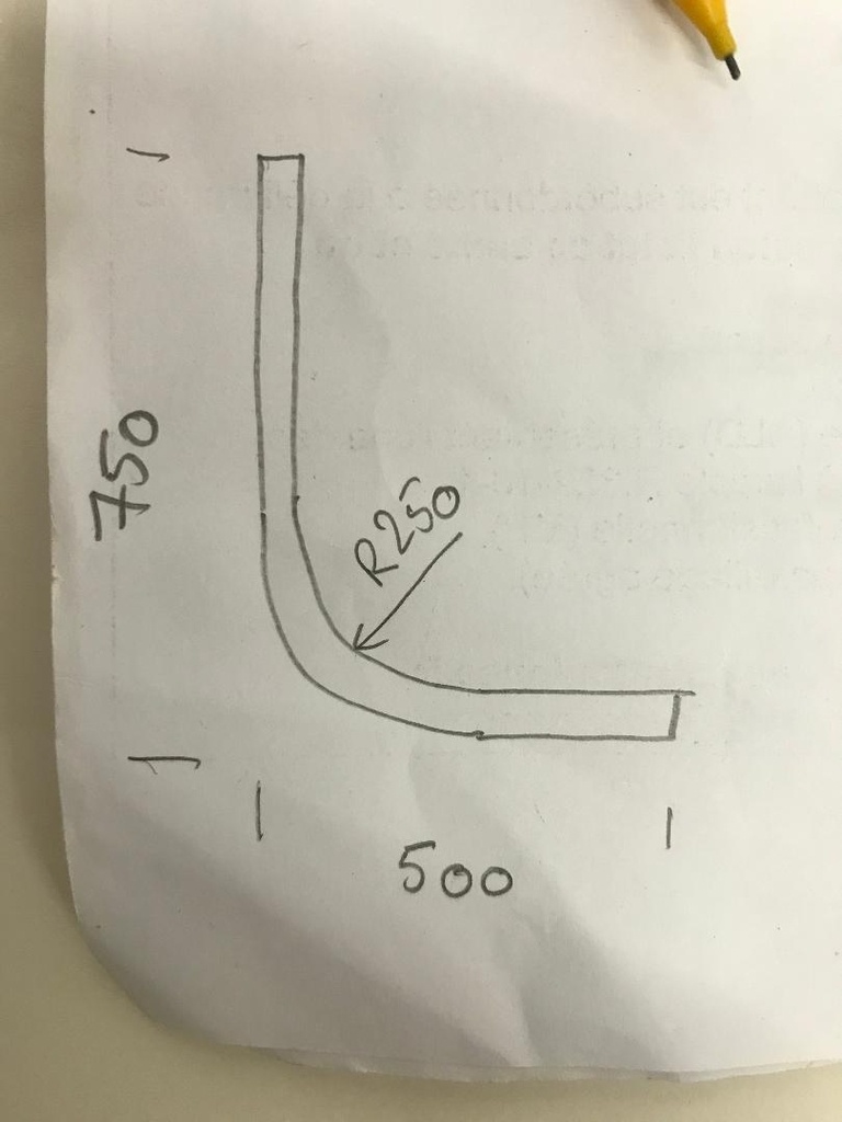

Je voudrais faire des pieds de table en forme de L avec un rayon de courbure au niveau du L d'environ 250mm. Je vous mets un super schéma pour donner une idée. La section du pied serait 60x30mm (Largeur x Epaisseur) et je travaillerait avec du chêne

Du coup, le cintrage est perpendiculaire aux fibres ?
a faire en lamellé collé c'est la meilleure solution

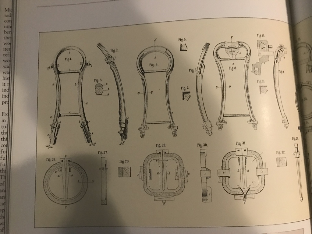

Si vous êtes interressé par le ceintrage a la vapeur , trouvez un livre sur le mobilier Thonet (chaise de bistrot ). Il y a beaucoup d informations intéressantes sur le sujet.
FloGu
Super merci, bonne idée, je vais chercher ce que je trouve.
