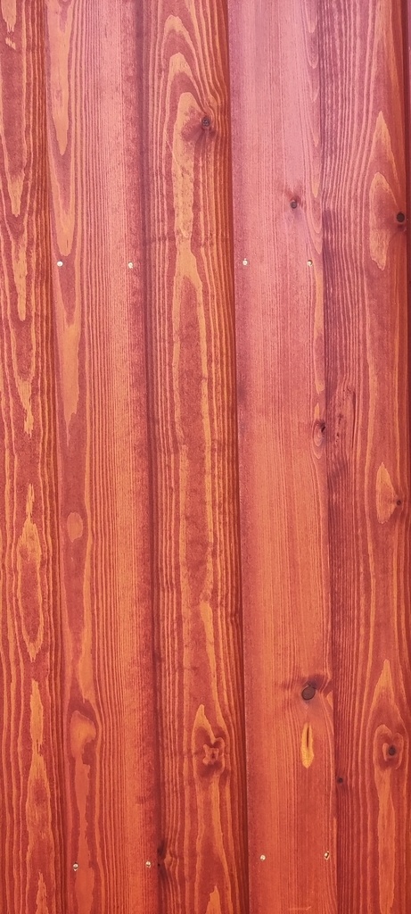

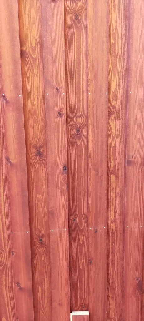

Nous avons récemment refait notre bardage maison et avons souhaité que ce dernier soit protègė et teinté avant pose. Pour cela,nous sommes passé par une entreprise qui nous a pulvérisé sur les lames de bardage le produit rubio saturabois couleur lie de vin.
Après seulement trois semaines et une averse, le produit a coulé sur la terrasse et la maison a maintenant une couleur orangé et quand je mouille les lames il n'y a plus cette effet perlant du début.
Ma question est comment est ce possible
On a l'impression que la maison a été délavée

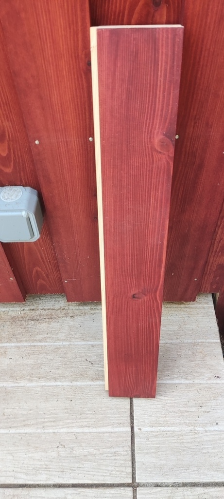

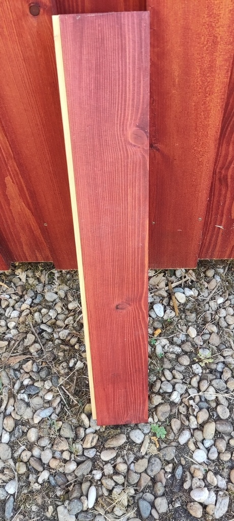

Je vais essayer de vous faire parvenir des photos
Fkycox
La lame seule c'est l'échantillon avec le saturateur qui a pas vu la pluie

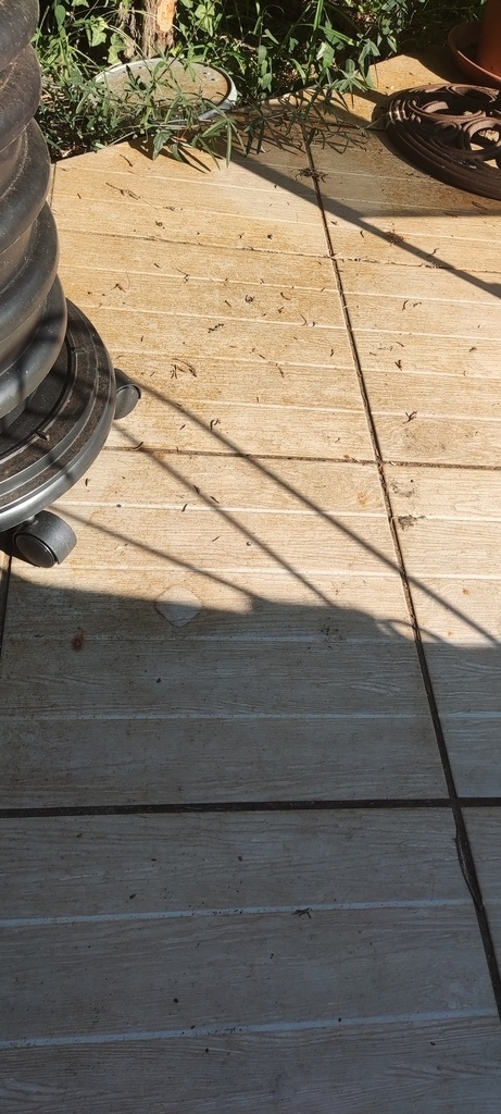

Fkycox

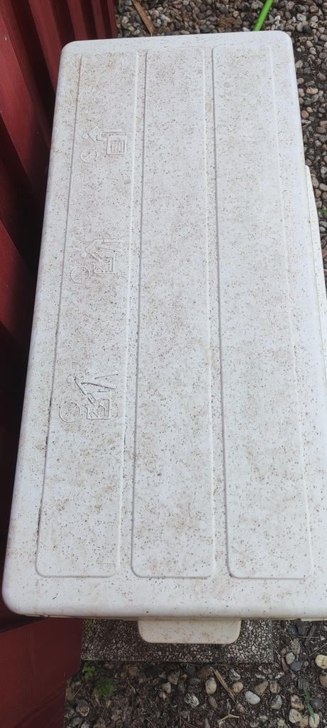

Ça c'est le dessus de la climatisation que j'avais nettoyer avant de partir en vacance qui était bien blanc et les traces au carrelage que j'ai du nettoyer 7 fois
J'ai du mal a l'enlever du carrelage
Et ça m'a piqué toute mes zinguerie de rouille

Encore une fois le produit Saturabois appliqué dans les règles ne peut dans aucun cas se délaver à la pluie et couler sur vos dalles.
Il s'agit soit de projections lors d'une application sur place, soit d'une pollution autre ou d'un autre produit.
Le Saturabois est par ailleurs à base 100% d'huile. Ne contenant pas d'eau ni de solvants ne peut donc pas provoquer d'oxydation ou de rouille.
Ensuite l'intensité de l'aspect et la durabilité d'une finition en extérieur dépendra de la préparation du support. Appliquer la finition sur un bois brossé ou poncé grain 80 comme il est d'usage dans le DTU permet d'obtenir le rendu conforme plus intense.
Je vous conseille d'interroger votre entreprise qui a réalisé les travaux qui pourra elle nous transmettre tous les éléments sur les produits utilisés et le protocole réalisé.

Du zinc piqué de rouille ça peut arriver quand on fait des découpes au dessus et qu'on ne nettoie pas les poussières de métal. Vos tâches m'évoquent ce genre de choses

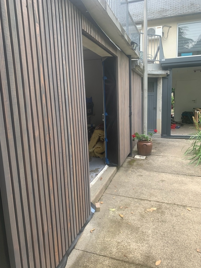

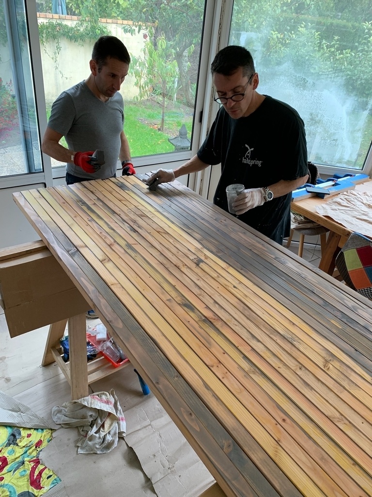

Bonjour, aillant personnellement réalisé un bardage en Douglas traité au Rubio saturabois (basalt grey) je peux vous garentir sur je n’ai pas eu de coulures. Par contre la méthode de mise en œuvre était différente.
Les tasseaux on été traités avant la pose. Avant l’huile Rubio, j’ai passé un coup de préparateur universel Rubio. Puis 12 à 24 après j’ai appliqué l’huile saturabois (1 couche) puis après une dizaine de minute j’ai essuyé le surplus sur toutes les faces des tasseaux puis séchage 24 h mini
Après tout cela, j’ai posé les tasseaux sur la structure (vissés par l’arrière pour que ce soit invisible sur le parement).
