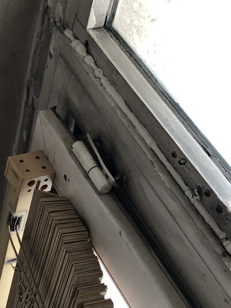

Je cherche à réparer une vieille fenêtre châssis PVC et avec le temps les charnières ont bien tendance à se dévisser (voir photos ci dessous) et à ne plus remplir leur rôle.
Je pense partir sur des vis autoforeuse pour tenter de refixer ça, c'est une bonne idée ou meilleure solution ?
Merci à tous et bonne journée

Bonjour.
Dans du PVC, matériau tendre, tu peux visser sans utiliser de vis auto-foreuse (qui ont un pas de vis assez large).
Si le châssis fixe ou dormant est abîmé aux anciens trous, tu peux déplacer tes charnières. Et reboucher les trous avec du silicone.
Bonne réparation.

Merci de la réponse.
Pour déplacer la charnière, je reperce avec un forêt métal dans l'ouvrant un diamètre en dessous de l'écrou et après je visse en force ? Ou bien nécessité de réaliser un filetage ?
prenez des vis auto foreuse
ou des vis Parker
