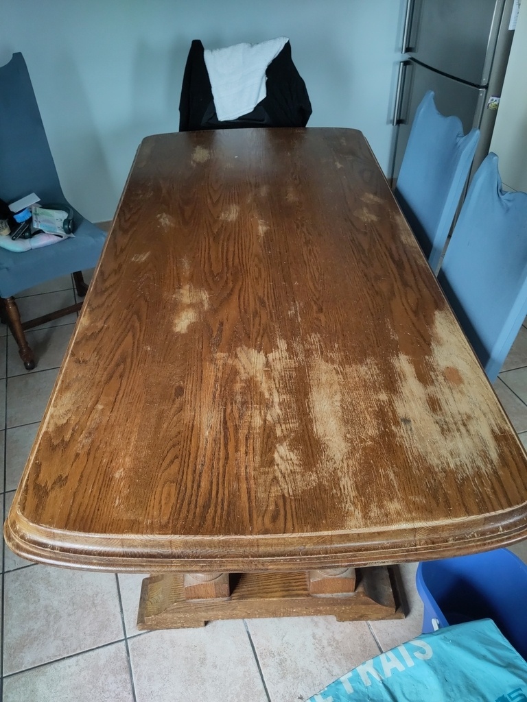

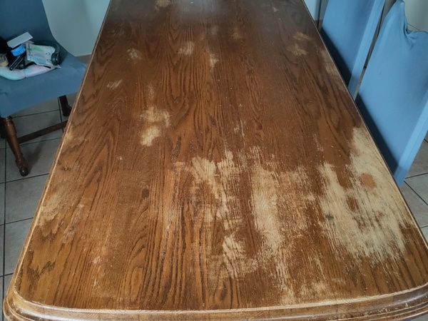

On m'a demandé de faire un devis pour la restauration du plateau d'une table en chêne massif (voir photo ci-dessous). La table a au moins 30 ans et peut probablement nous survivre à tous mais le plateau est bien abîmé. Si j'ai bien compris, un revêtement avait été collé par dessus.
Il y a un peu de ponçage... Mais ça, ce n'est pas très compliqué.
Par contre, l'objectif de la cliente est de pouvoir utiliser la table sans nappe. Il faut donc une finition assez costaude et il faut garder la teinte actuelle (parce qu'il n'est pas prévu de refaire le piétement et parce qu'il y a un meuble qui va avec).
Ma première idée serait d'appliquer une teinte (par exemple teinte à bois (Blanchon) en chêne foncé ?) et puis d'appliquer ensuite un vitrificateur (par exemple Rubio Invisible Protector ou Plastor PUR-T2 ?).
Qu'en pensez-vous ? Auriez-vous d'autres idées à me proposer ? Est-ce que le vitrificateur peut être appliqué sur un bois teint sans problèmes? Est-ce que le vitrificateur appliqué seulement sur le haut du plateau ne posera pas de problème avec le bois qui va moins respirer d'un coté ?

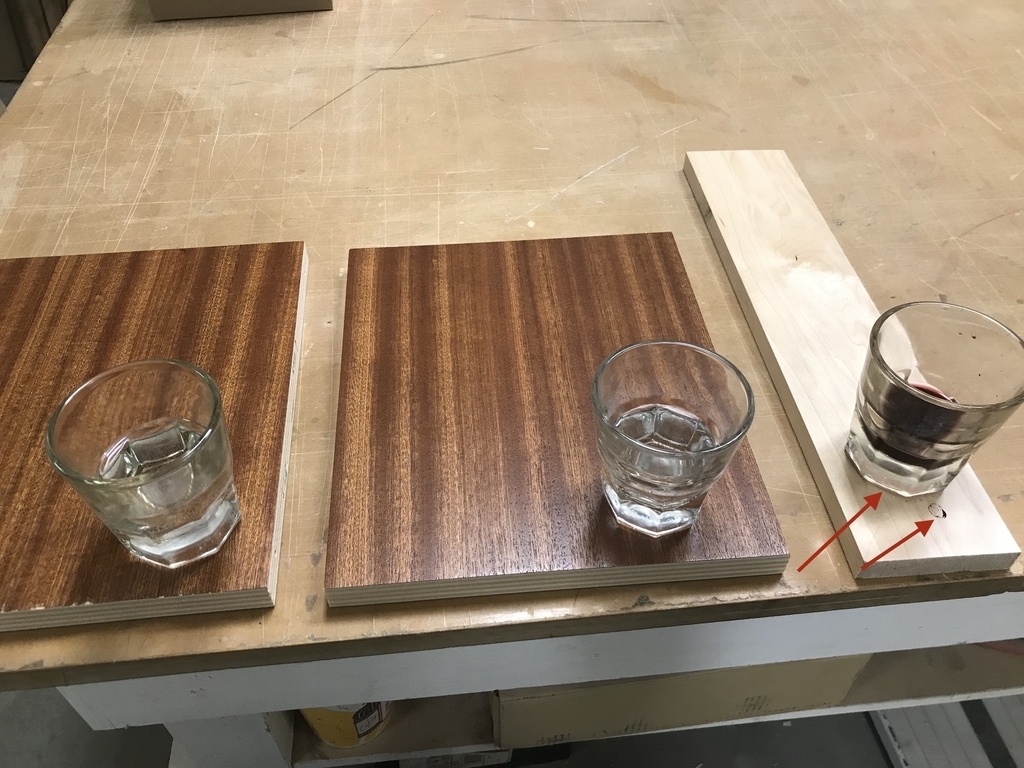

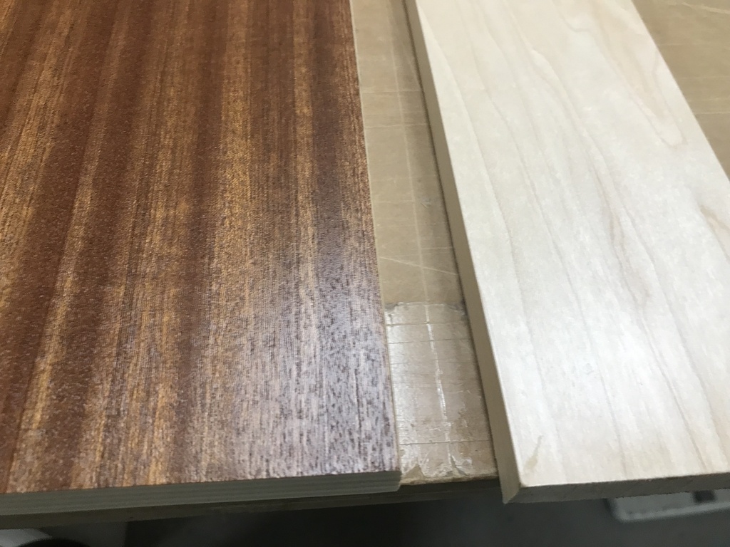

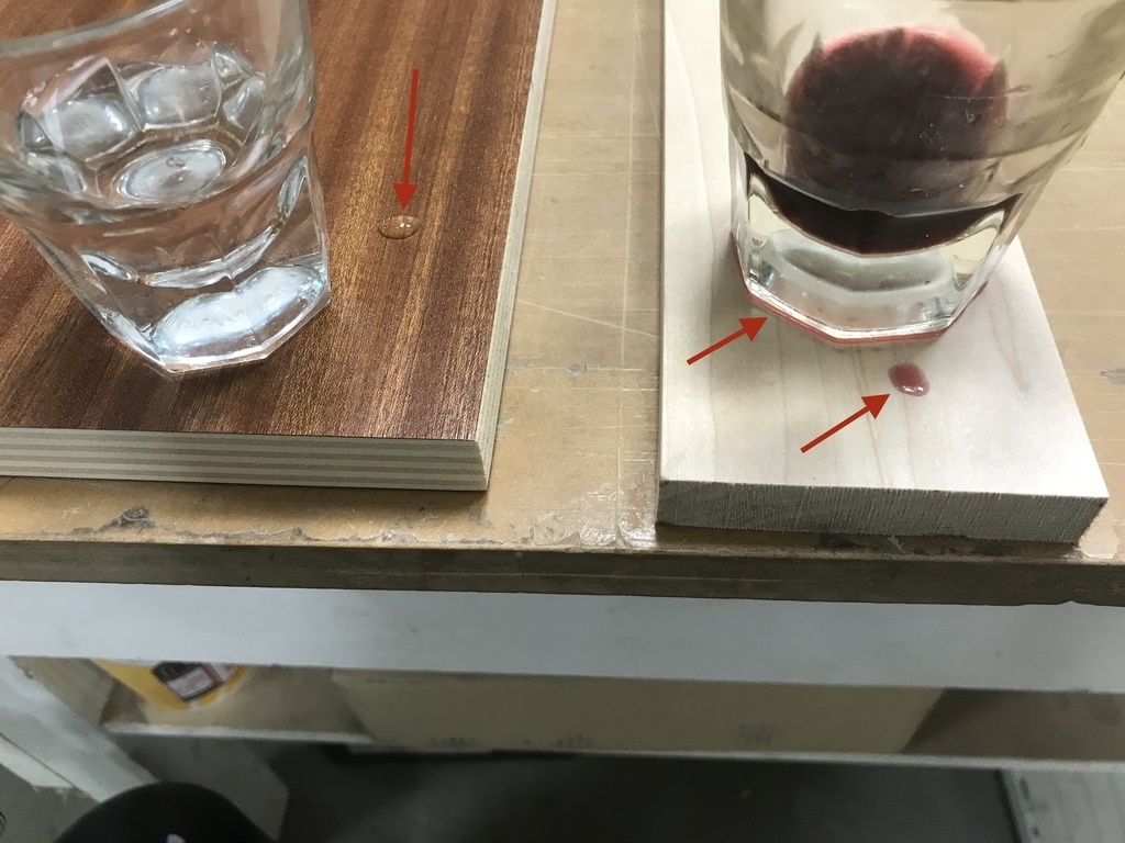

En lisant le commentaire de Kentaro je me suis dit qu il fallait faire une experience donc hier soir a 18h j ai mis des verres mouillés sur des échantillons de bois vernis au PU , ce matin a 7 h , j ai essuyé , aucunes traces.
Un échantillon est en érable (pores serrés) les autres en Sapelli ( pores ouverts). Je fais , en general , une double couche , égrenage , couche final.
PS : le vin est un petit Cotes du Rhone sans prétention.

surtout, préviens bien ta cliente qu’il n’existe pas de protection a 100% contre les taches. meme avec les meilleures protections, un verre mouillé restant quelques heures sur la table laissera une belle marque.
il vaut en être conscient avant.
