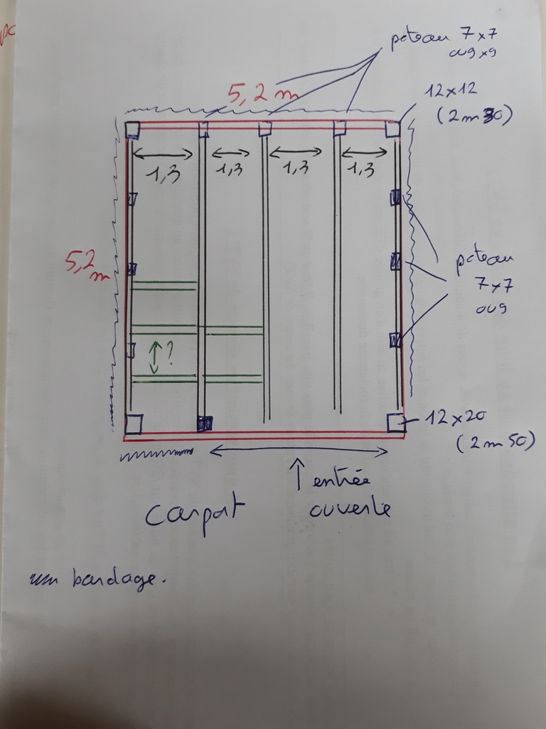

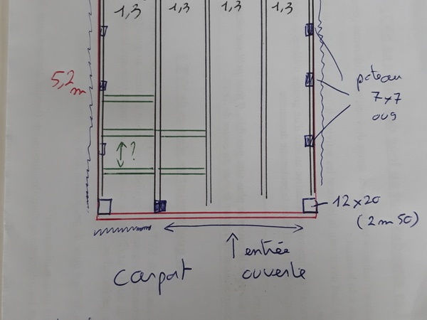

j'aurais besoin de votre aide pour valider la structure de mon cabanon.
Mon future cabanon fera (5,2 m sur 5,2 m) avec du bardage sur 3 coté et un coté ouvert.
Je pense partir sur 4 poteau de 1212 sur les 4 côtés + 3 poteaux de 99 sur chaque coté fermé + un poteau sur le coté ouvert.
La couverture sera en tôle (bac acier en une seule longueur).
Concernant les chevrons, je pensais mettre dans le sens de la pente 5 chevrons de 5m espacés de 1,3m en 15*5.
Pour les traverses, je ne sais quelle entrax, je dois laisser 1m?
Rien de mieux qu'un schéma pour valider mon projet.
Mes questions sont donc :
Combien de poteaux?
Combien de chevrons? quelle section?
Quelle entrax entre les traverses?
merci pour votre aide

Salut Yoann,
J’ai fais un cabanon similaire il y a quelques semaine, je le présenterai une fois fini.
J’ai fais une ossature en 80x100 y compris chevrons de toiture sur un rampant de 4.00 . Ceux ci son renforcés via deux pannes intermédiaires que j’ai fait avec du 80x100 doublé de planches 27x150. Ça te donne une idée!
Soit tu pose que des pannes tout les 1m Max ou tu chevronne en 150 avec une panne intermédiaire et tu re croise avec de la 27x100.
Cela dépend si tu veux des debords de toit ou pas (plus simple à faire si chevrons).
On peut en discuter si besoin!
BoisTordu
Que comptes tu mettre entre tes poteaux, quelle section ?
Et quelle est ta région? (Neige, vent...).

Je suis proche de la mer en Bretagne (150m )donc beaucoup de vent mais pas de neige.
Je compte utiliser des poteaux de 12 cm de section et des poutres en 15*5?
yoann1979
Entre les poteaux, je mets un bardage bois avec des lames de 20 cm de hauteur.
