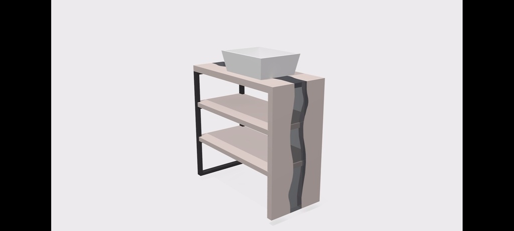

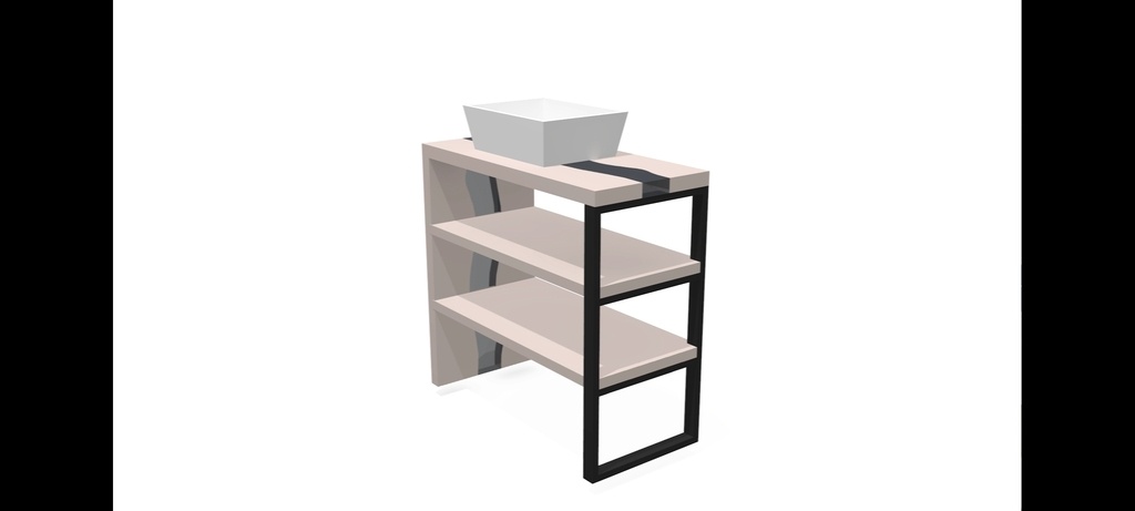

J'ai ajouté deux images en 3D de ce que je souhaite réaliser. Mon inquiétude concerne les deux planches avec la résine.
Même si, d'un côté, elles seront maintenues par le pied métallique et, de l'autre, par un assemblage à 45°, je n'aimerais pas voir tout ce travail gâché. Beaucoup de personnes réalisent de belles créations en résine, mais on ne reçoit jamais de retour sur la durabilité à long terme.
Certaines personnes utilisent même des cornières métalliques sous leur plateau pour éviter la déformation.
Je verrai bien ; après tout, il faut essayer et j'apprendrai de mes erreurs.
Merci à vous deux !☺
