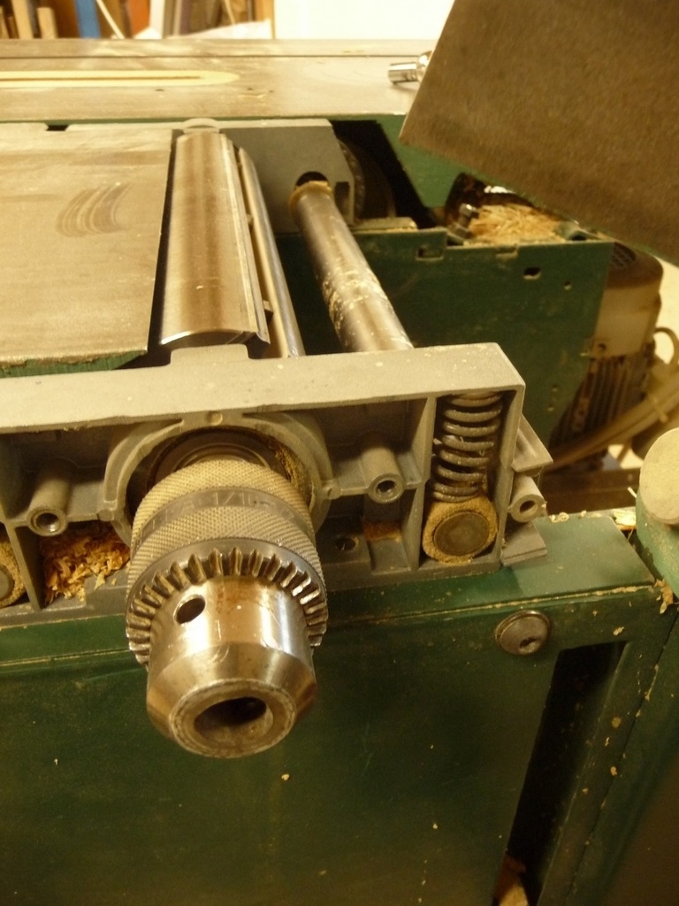

Bonjour à tous
Je travaille sur une combiné Lurem C260e , et je suis embêté par un problème de talonnage côté entrée du bois dans la raboteuse ....
Avez vous une explication et peut être une solution à ce problème ??

Tenir la pièce soulevée , je le fais systématiquement...sans effets probants ! Par contre l'aide de la servante , c'est pas évident dans la mesure ou , par principe la table de rabotage monte à chaque passe !!

En général talon en entrée = rouleau de sortie qui appuie trop sur le bois.
La subtilité est de savoir garder quand même une pression suffisante pour entrainer le bois

Si le rouleau de sortie appuie trop , peut-on y remédier ??

Sur ma machine ca se regle. Sur la tienne je ne sais pas mais surement que oui
lebougnat

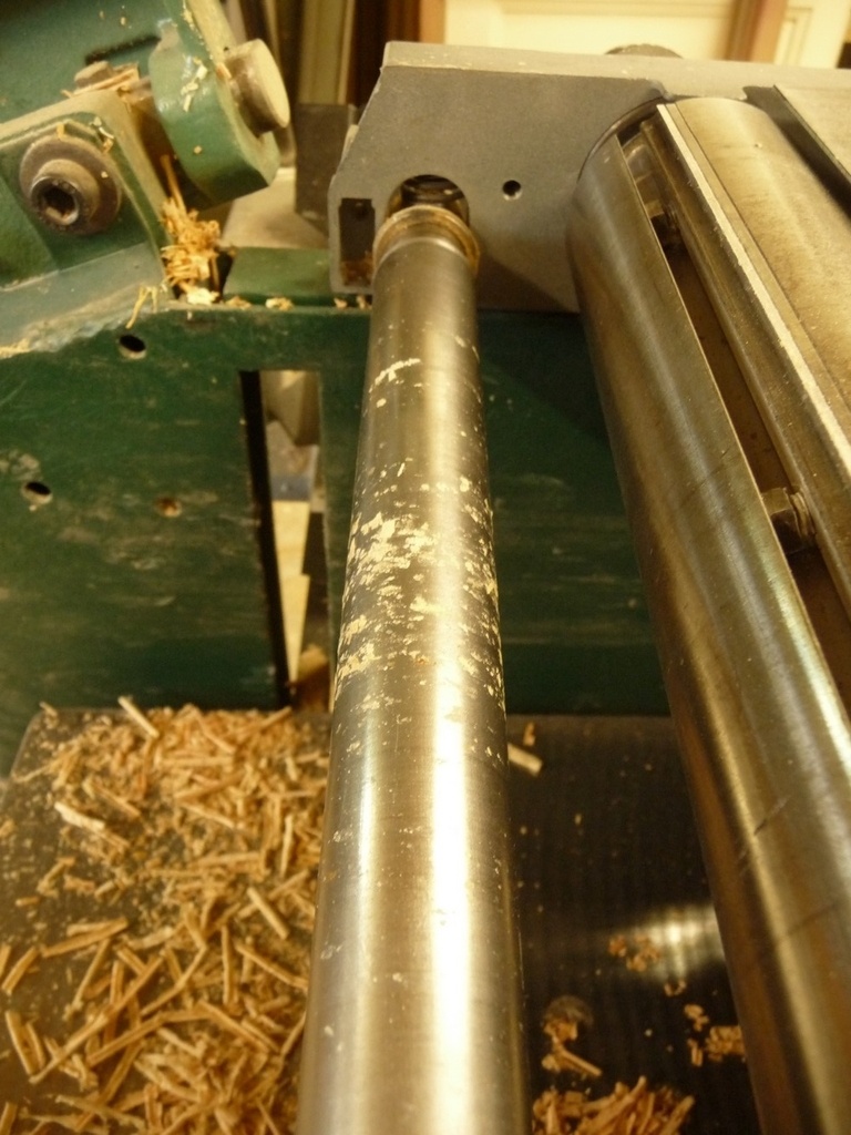

Je ne suis pas sur qu'un réglage soit possible ( voir photos jointes)
