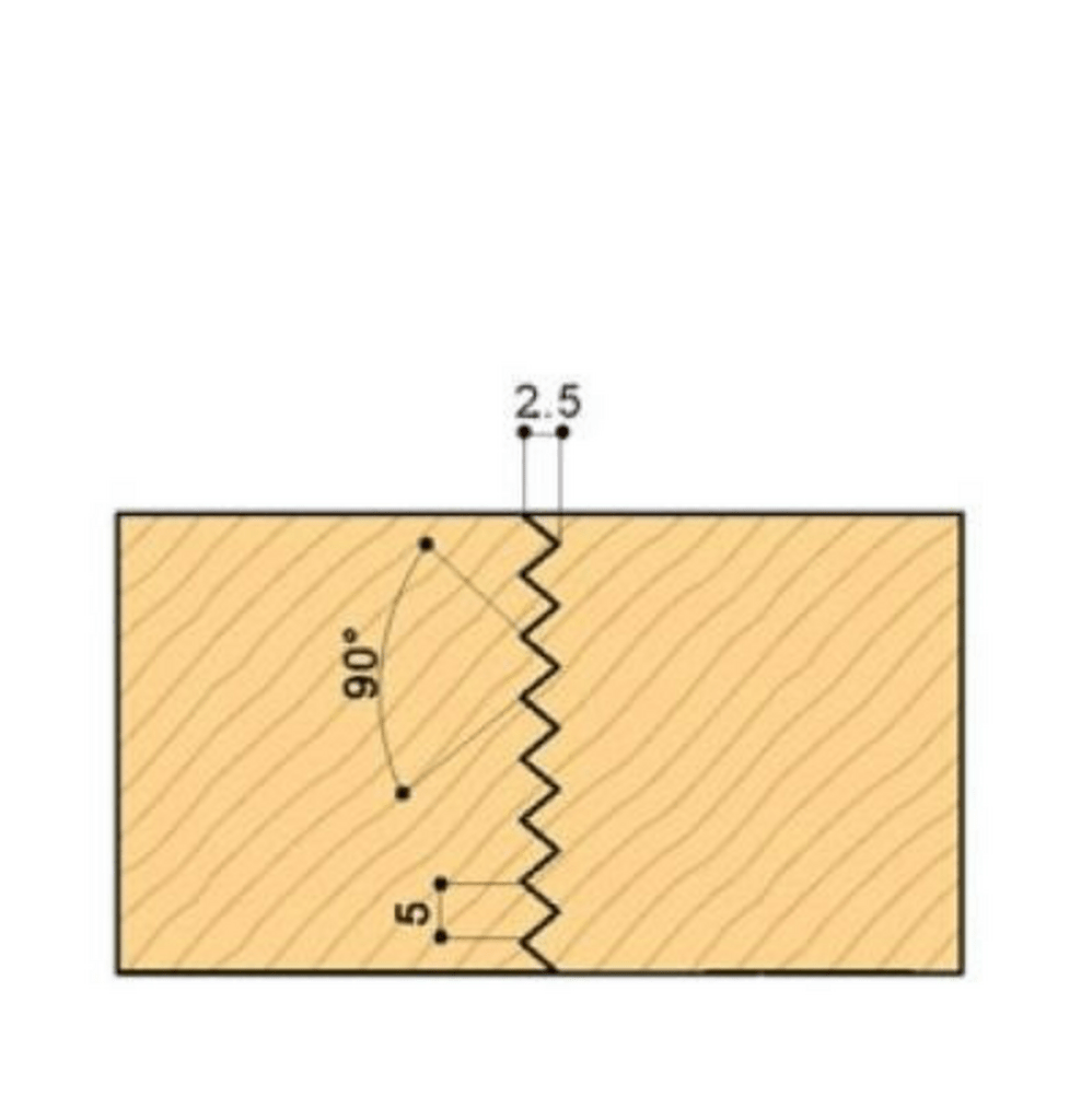

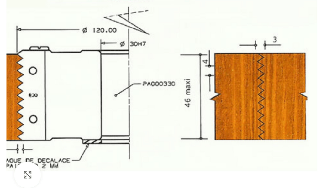

Je cherche a m'équiper d'un porte outil à entures en dents de scie. Je trouve sur internet deux profils différents:
1) Profil TRAFEE dent de 3MM et pas de 4MM hauteur total de 46MM
2) Profil LEUT dent de 2,5MM et pas de 5MM hauteur total de 60MM
Avez vous une expérience qui m'aidera dans mon choix?

Plus l'outil est haut plus il offre de possibilités, après concernant le pas je perçois mal la différence, peut être en surface de collage. C'est à calculer mais cela ne serait pas mon critère de sélection avec des deux sélections.

MPT J'ai des fers avec ce profil et un pas de 4mm. Après la première passe je rajoute une bague de 2mm pour décaler d'une demi-dent sans repointer la toupie. Avec un pas de 5mm il me faudrait une bague de 2mm + 1 de 0,5 mais à part ça je rejoints Glaude, il n'y a pas de grande différence.
Par contre je n'achèterai pas un outil à 250e juste pour ça. J'ai un porte-outil multifonction de 50mm de haut et j'ai des fers à une 20aine d'euros que je monte dessus dont des fers pour entures multiples. Pour un usage intensif de professionnel qui colle des panneaux tous les jours ce n'est pas suffisant mais pour un usage occasionnel c'est largement assez.
